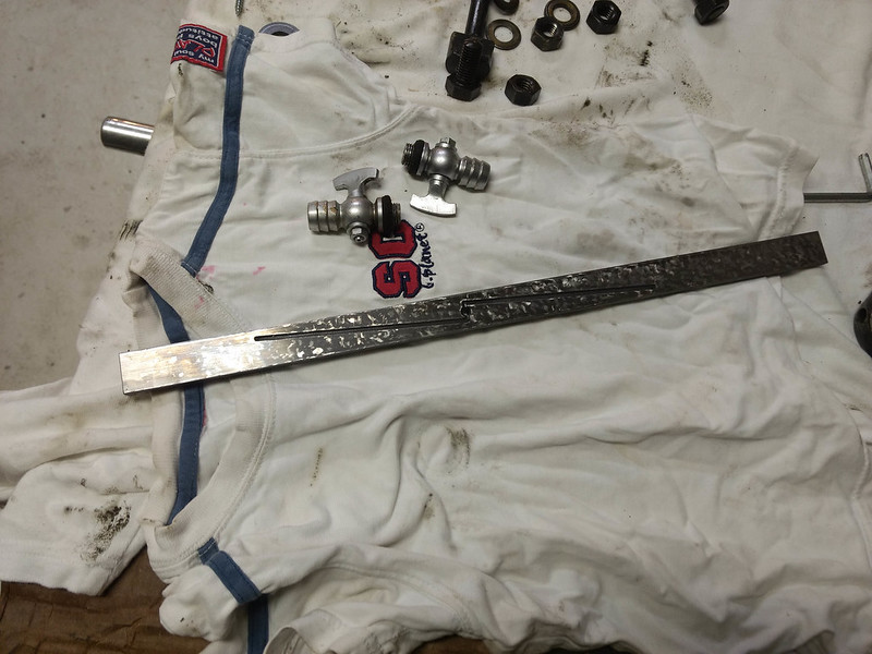

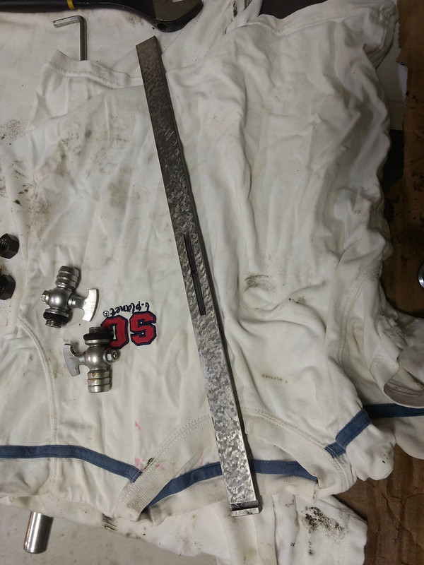

Om materialet är svetsbart borde det gå....... men skavspåren får mig att misstänka gjutjärn. Det är svårt att få sådär jämna skavspår på vanligt blötjärn eller stål......och är det gjutjärn blir det litet svårare

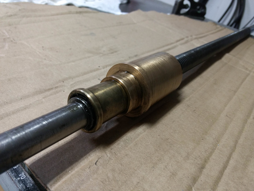

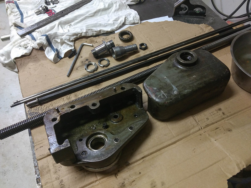

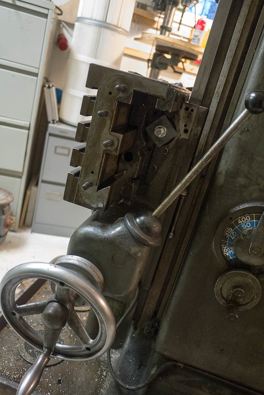

Nu har jag plockat av sidokåporna på fräsbordet och tagit ut skruven och muttern

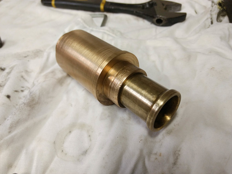

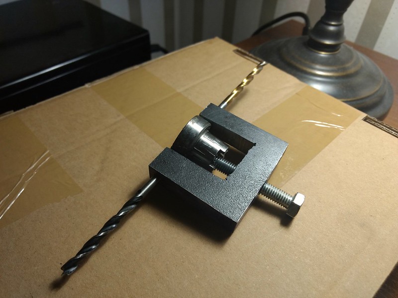

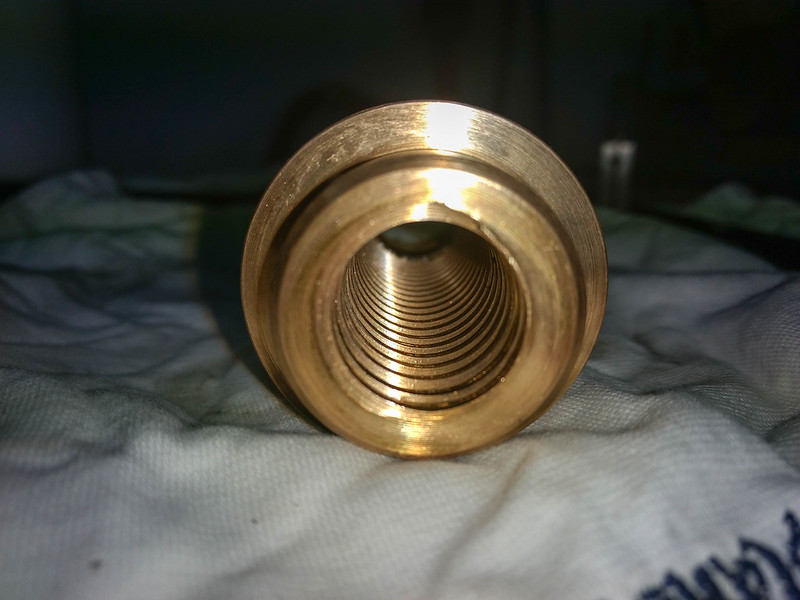

När jag får ut muttern ser jag att en bussning sitter fast i muttern (en liknande bussning finns på andra sidan bordet också), jag har inte lyckats få av den, jag kan vicka den fram och tillbaka men den vill inte komma lös.
Men den blev ren och fin med fotogen, fulladdad med smörjfett.
Gängorna ser nu OK ut men man vet inte före man testar med bordet monterat:

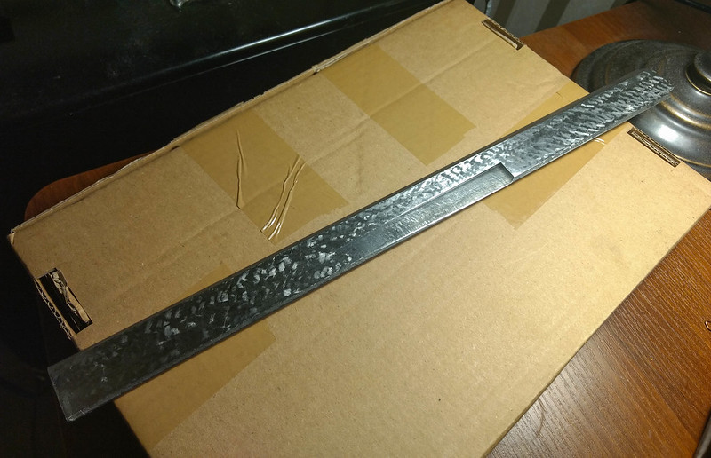

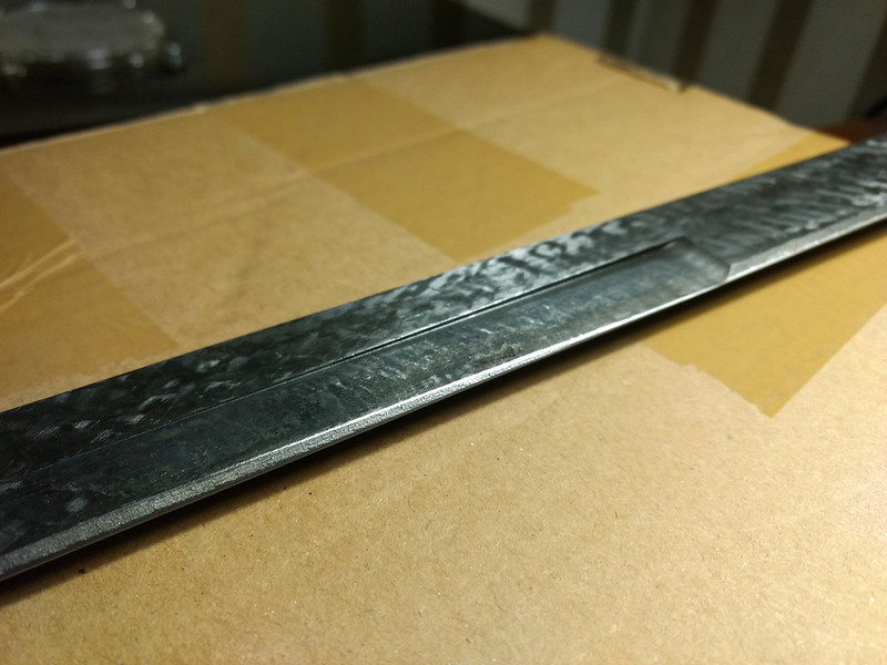

Och kilen, mitt öga är otränat men slitaget ser ut att vara minimalt. Fotona får det att se värre ut p.g.a. reflektioner. Men jag tycker det ser bra ut för att vara från 1958.
Andra sidan:
Blir intressant att få se hur den andra kilen ser ut sen när jag får loss den.

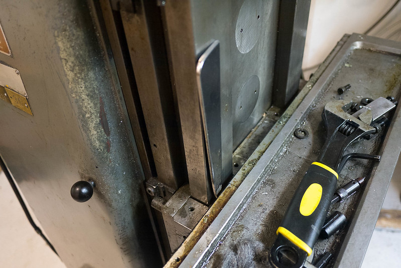

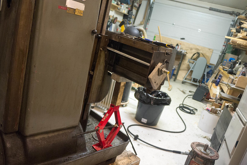

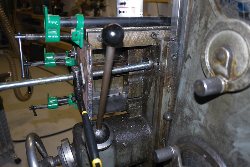

Idag har jag provat göra en jigg med M16 gängstång för att tvinga bordet i fräsen att röra sig i rätt riktning och släppa den fastkilade... kilen, men det har inte hjälpt.
Aluminiumbiten i första fotot har jag också haft monterat på andra sidan och med en skruv genom den har jag provat trycka på kilen på samma gång, men till ingen nytta. Plåtbiten jag har på andra sidan är bara 6mm så kanske lite tunn, jag lade alubiten på andra sidan för att försöka sprida ut krafterna mera då det ändå inte funkade men jag gav nu upp försöken. Provade även mot slutet att lyfta lite på bordet och se om det lossar nåt men nä.
Fick till tips att lossa styrplattorna bakom bordet för att göra saker lösare, men slapp inte åt tre skruvar och bordet kan inte röras, så jag gjorde ett verktyg för det. Men inte hellet der har hjälpt att få låss bordet... Vet inte riktigt vad som är nästa steg, försöka hitta en tjockare plåtbit, dubbla upp med en plåt bit till, kanske svetsa ihop dem och se om jag kan lägga ännu mera tryck på bordet.

Jag har inte provat det, har inte tillgång till brännare. Men det har framommit jag har tänkt bakofram gällande hur kilen och bordet ska röra sig. Imorgon kommer jag göra om setupen och prova den vägen.

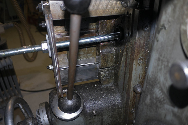

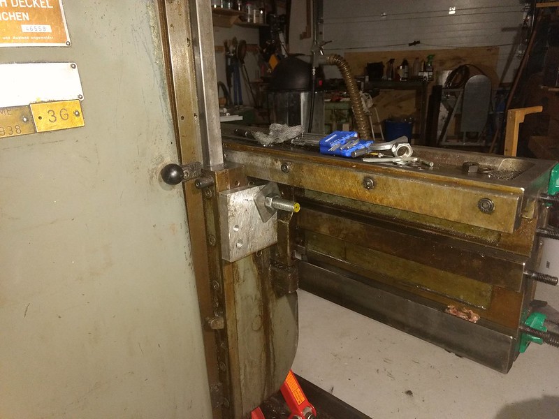

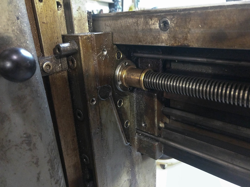

Nu har jag slitit i snart en vecka med detta problem och jag började tappa modet där mot slutet. Jag skrev om det på sida 355 redan om hur jag försökte få ut den där kilen som var fast. Nå jag hade ju jiggen fel, hade tänkt helt åt skogen så snsare hade jag klämt fast den hårdare. Som tur är var den ganska vekt byggd. Jag gjorde redan i helgen denna jigg för att trycka kilen och bordet åt höger (enligt bildens perspektiv)
På andra sidan hade jag dubblat tjockleken på plattan genom att svetsa dit en platta till. jag har en metallbit som ligger an mot metallplattan och kilen så när jag vrider på M16 muttern vill det trycka både bordet och kilen högerut. Men metallbiten böjde sig!
Jag bytte ut delen mot en gammal fil som jag sandat så den inte biter, den vek sig inte, och jag lade dit rörklämmor för det började bli så stora krafter på gång här och jag var rädd det kunde påverka skruvarna som höll fast metallplattan, vi kanske talar om flera ton med tryck här då jag vred på som värst med förlägning på skiftnyckeln för extra kraft.
Men det rörde sig inte ett dug! Jag hamrade på det och allt möjligt för att försöka lossa den, jag började tro den satt där för evigt och jag hade köpt en maskin som jag inte kunde få fixad. Säljaren sade nu inget om detta men man förstår nu varför den såldes och såldes billigt. Hade jag vetat detta hade jag kanske tvekat köpa den öht...
Såhär pågick det tills idag, bordet och kilen under spänning mer eller mindre hela tiden och jag dränker bordet krypolja där jag kan få in den och knackar på här som där, även en värmefläkt blåser ibland på maskinen, tänker värmen hjälper oljan att krypa bättre och lite varm-kall cykling kan inte skada.... Nå idag gjorde jag precis samma sak och förväntade mig ingenting alls skulle hända. Men så hörde jag ett ljud jag aldrig hört förr då jag slog på den. Jag såg nu ingen skillnad på kilen men muttern kändes lös. Spännde och slog igen och nu såg att det rörde sig, och efter det rört sig en gång var resten hur lätt som helst.

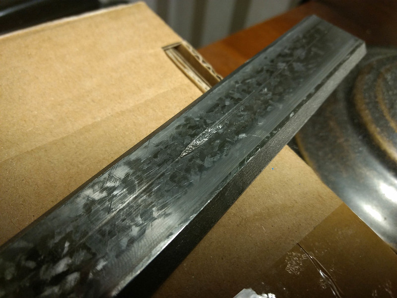

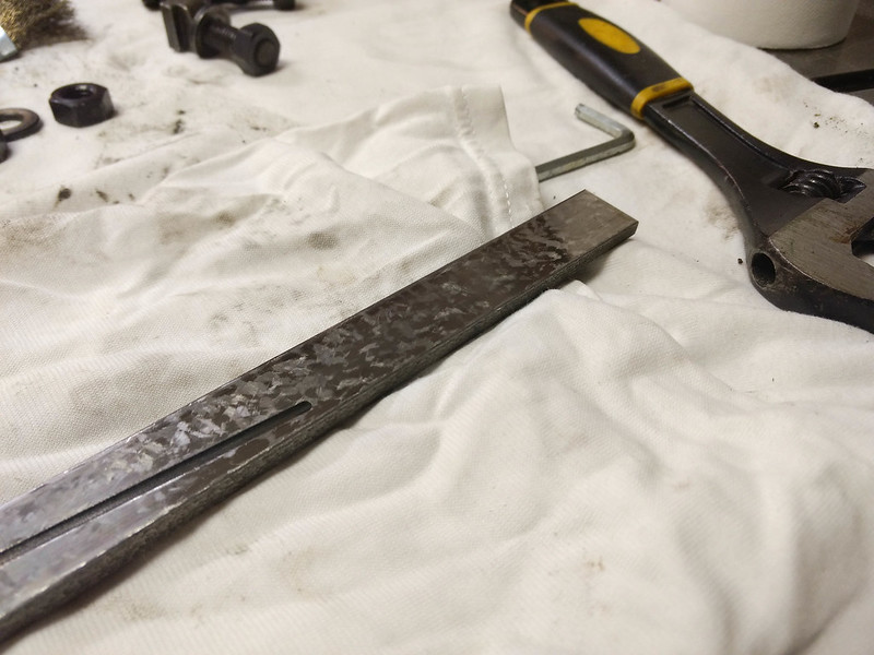

Såhär ser nu kilen ut, det är tydligt den har skurit fast i bordet. Finns förmodligen en liknande skada där. Bordet måste av för att kunna granska det.
Andra sidan där biten som håller fast skruven satt:
Nu kan jag inte annat tro än att jag har det värsta bakom mig.

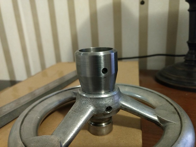

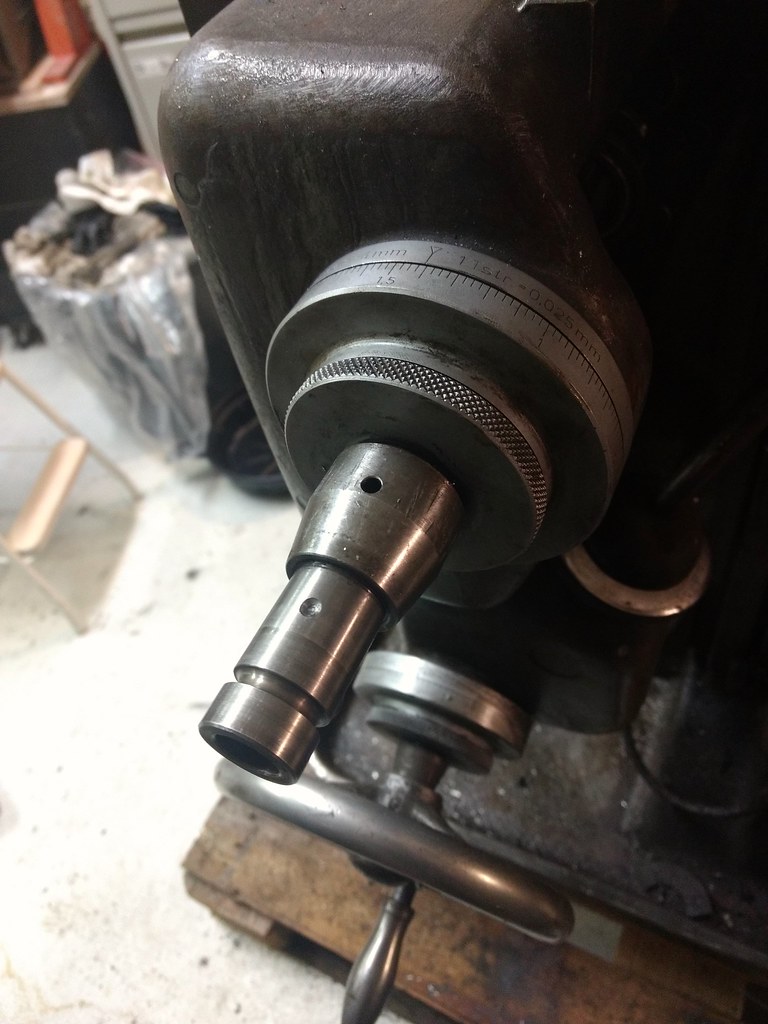

Satsade på lite lättare kosmetiskt jobb efter allt tungt och allvarligt arbete, den här delen som handhjulet ska monteras på var så ful p.g.a. tidigare ägarens klanterier, ser ut som någon varit på den med låstång mer än en gång... Satte den i svarven och tog bort skråmorna, sen polerade jag tills jag tyckte det räckte, cirka 400 kornigt abranet. Hjulet på igen också, ska svarvas också senare och så ska jag väl passa på att måla de gjutna ytorna.
Man vill ju alla kontroller ska se fina och rena ut så är det roligare att jobba med den, var en tysk som sade att man inte kan göra precisionsarbete på en skitig maskin.

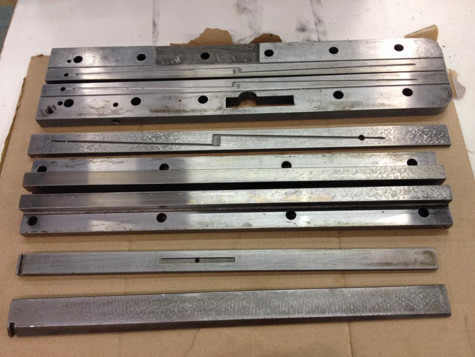

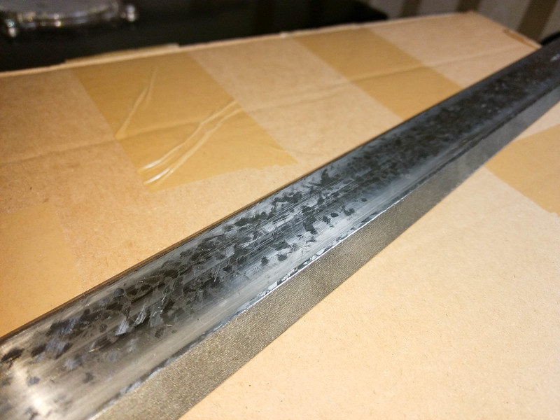

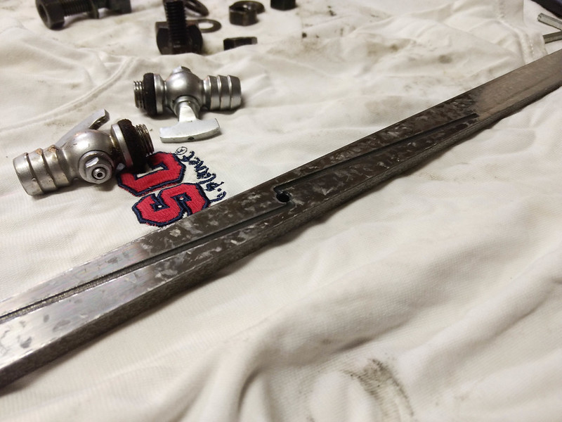

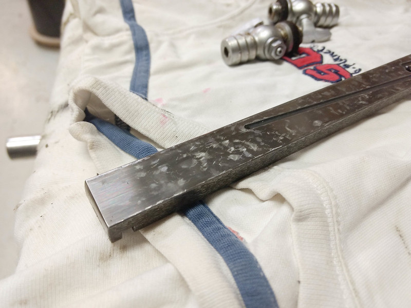

Fått låna lite skavningsutrustning av heimlaga, två linjaler och två skavningsverktyg. Inte för att jag kommer hålla på med något så värst avancerat nu.
Sen kollar jag igenom dessa videos igen, tycker det är några av de bästa videorna jag har sett gällande skavning.
Basics 1
Basics 2
Sen är detta en bra komplementär videoserie där informationen ovanför tillämpas på att renovera en Schaublin 102 toppslid.
Det fanns visst blå markeringsfärg att köpa i Vasa men eftersom företaget stänger kl 16:00 betyder det att jag kommer aldrig nånsin hinna dit så det att det var enklare för mig att köpa online från england en tub med Stuars Micrometer Blue än att köpa ur en affär 25km från hemmet. Detta visar i min mening hur viktigt det är för sånahära affärer att hänga med i tiden och skaffa en webbshop! (i detta fall påstår dom att dom har en, men den verkar inte funka...)
