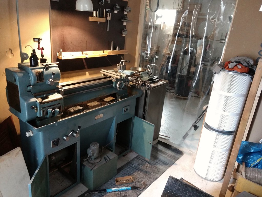

Flyttade om lite i verkstan, jag fick med ett verktygsskåp till svarven men trodde inte den rymdes brevid svarven så den har stått annanstans. Men jag flyttade svarven bit för bit med hjälp av en kofot och fick precis så mycket rum som behövdes för att ha skåpet brevid svarven. Blev riktigt bra, nu har jag nånstans att lägga ner grejer och fix mera ledigt utrymme på annat håll.
Alla dörrar i skåpet är öppna och kylmedelspumpen är uttagen så jag kan rikta svarven. Inte så lätt, använder bladmått som "shims".

Jag kollade närmare på fötterna och fann dom hade satt dit någon form av HDF eller masonit eller liknande. Två likadana skivor fanns på varje fot. Jag vet inte orsaken varför dom var där men jag tyckte inte det var en bra design, sånt material sjunker ihop med tiden av vikten (kunde jag se med blotta ögat då jag tog bort dem) och expanderar säkert med fuktnivån i luften. Så jag plockade bort dom alla och monterade tillbaka fötterna så det bara var dom och inget annat. Metall mot metall. Då blev allting riktigt bra! Passet visar knappast någon skillnad alls mellan de två extrema sidorna.
Jag mätte dock direkt mot bädden istället för på tvärsliden som i bilden. Men jag tror det är mera korrekt att mäta så. Detta innebär nu att jag har ett väldigt bra gjutet golv i garaget.
Jo det är ju extremt störande, jag märkte samma fenomen för minsta lilla på svarven så ibland undrar man om det var onödigt att lägga så mycket jobb på detta med tanke på att allt man gör på svarven kommer ha en liten effekt. Men OK det är gjort nu. Måste ge en eloge åt de som gjöt mitt golv iallafall.
