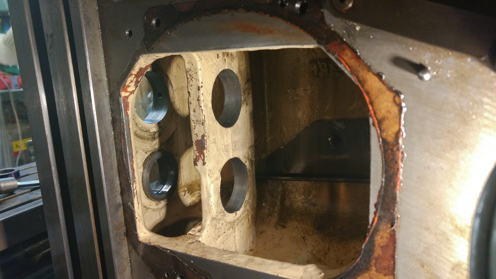

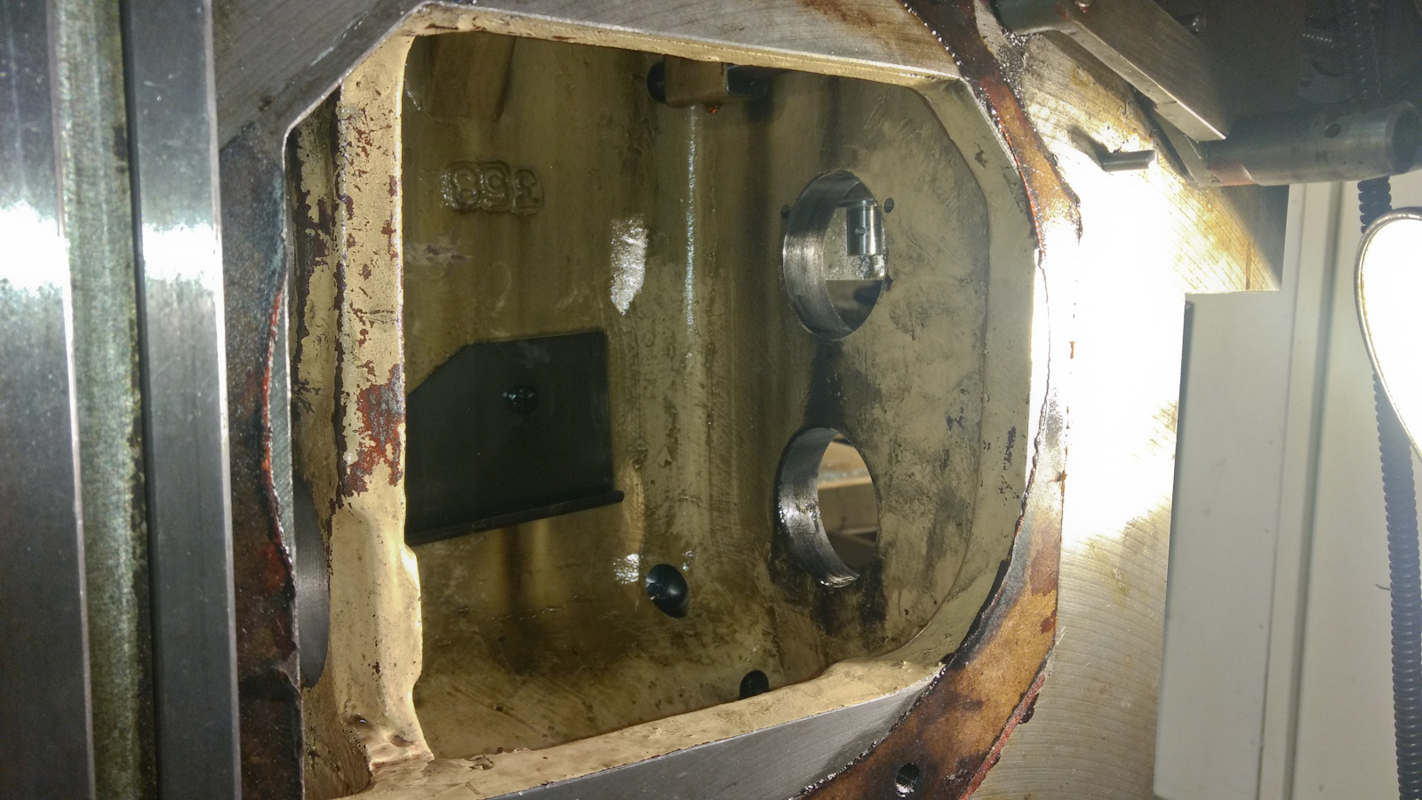

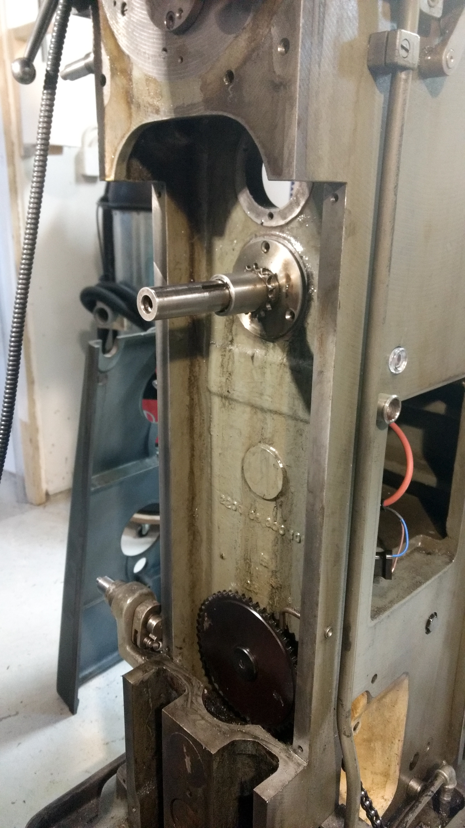

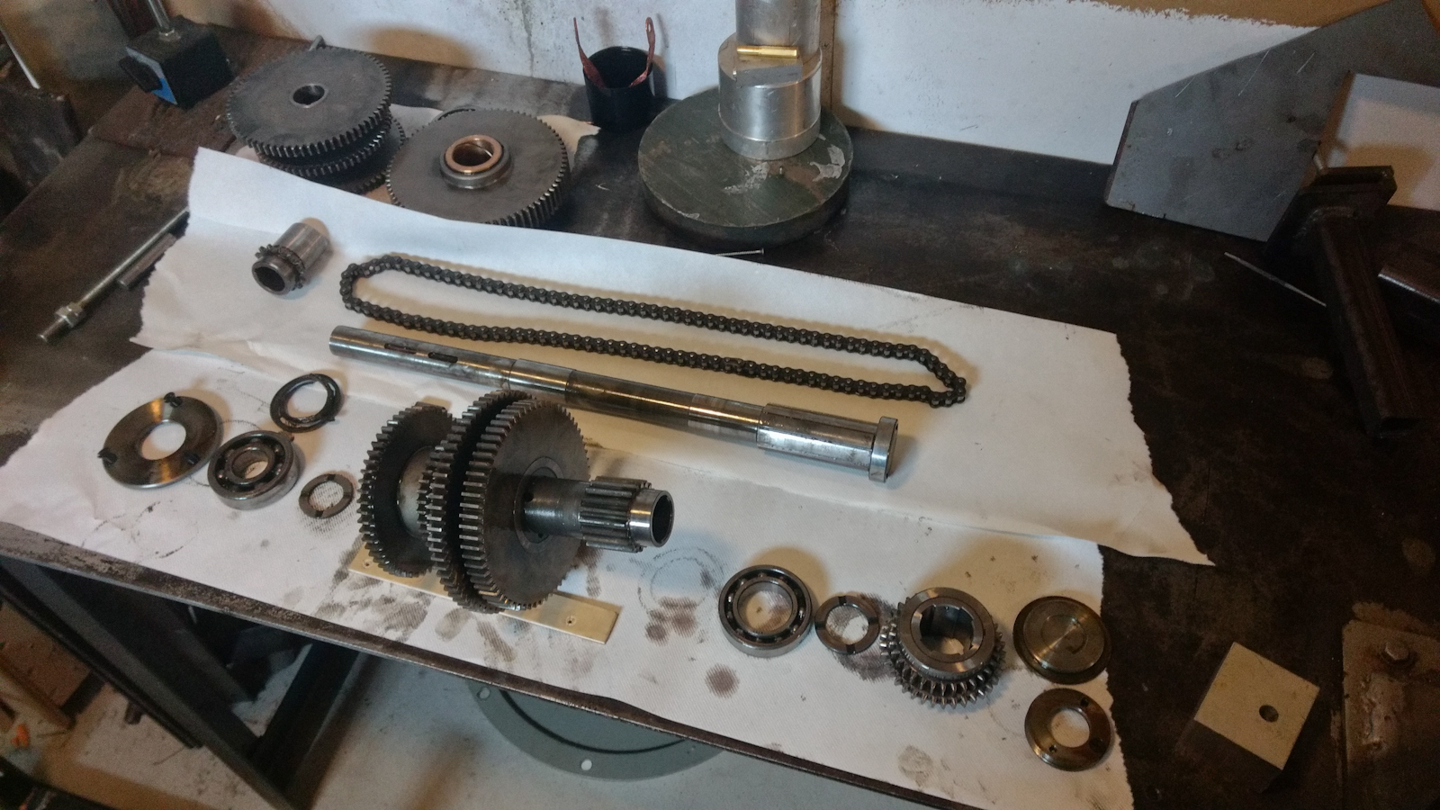

Denna helg har jag plockat ut den nedre axeln, jag stötte på bekymmer med att få av kedjan där bak, den måste bort för att få av axeln. Men som tur var behövdes inget verktyg för att få av kedjan, Deckel ingenjörerna var smarta och en länk i kedjan kan plockas isär utan verktyg. Den nedre axeln ska ut på framsidan och inte bakåt som den övre axeln.

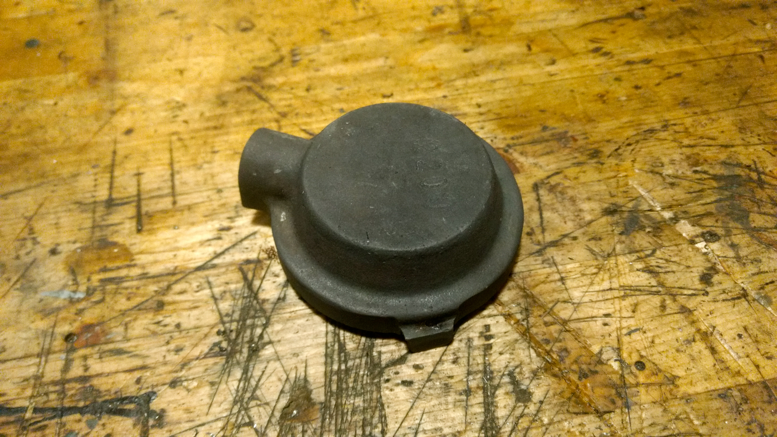

Alla komponenterna i den undre axeln ser ut att vara i bra skick. Förutom det främsta lagret som låter som det behöver bytas. Lagret längst bak har också nån sorts skydd som gått sönder som behöver bytas.
Jag kollar på schemat och ena lagret ska vara 2RS (gummi på båda sidorna), men det var det inte... Jag forskade i detta och det finns faktiskt flera tillverkare som lägger förseglade lager i växellådor eftersom lagren kan bli förstörda av partiklar som finns i oljan, så förseglade lager bör hålla längre. Tänker om jag ska byta alla lager i växellådan mot helt förseglade...

Porsche gjorde ju något av ett misstag med att sätta ett förseglat lager i sin växellåda till 996 modellen. Det höll inte så länge som det var tänkt och orsakade en massa problem när tätningen på lagret gav upp. Det lagret fick dock ingen olja och därför man valt ett förseglat. Google 996 ims bearing. Det kanske inte alls är applicerbart på en fräs men kanske intressant ändå.
Allvetare
· Västra götaland
· 11 026 inlägg
Jag hade nog valt att göra som tillverkaren ämnade, i alla fall för lager som går i oljebad ..
Jag har även läst om andra tillverkare som t.ex. BMW som också lägger förseglade lager i sina växellådor, men om förseglingen går sönder så kommer ju olja in så det bör inte leda till direkt katastrof.

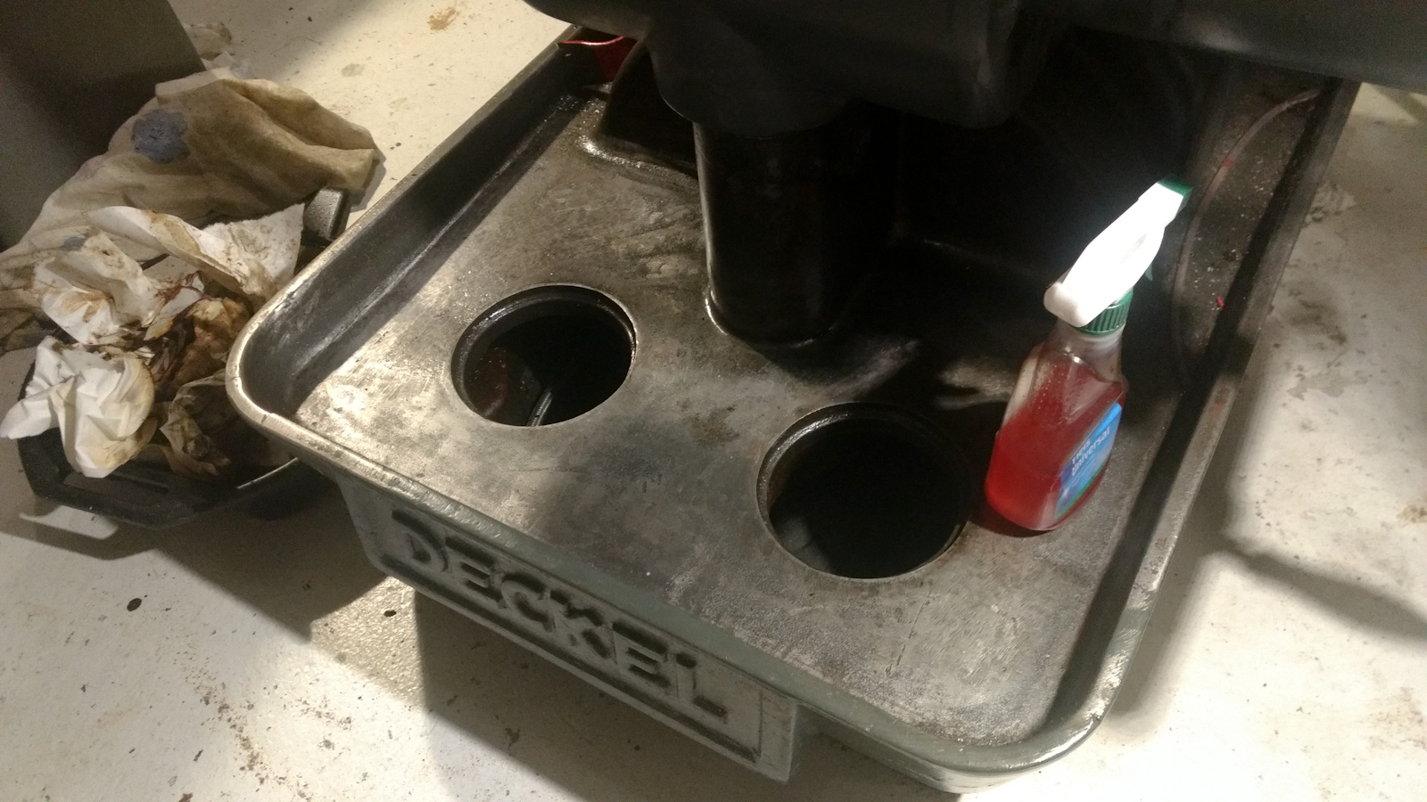

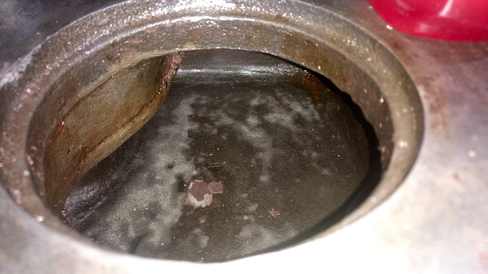

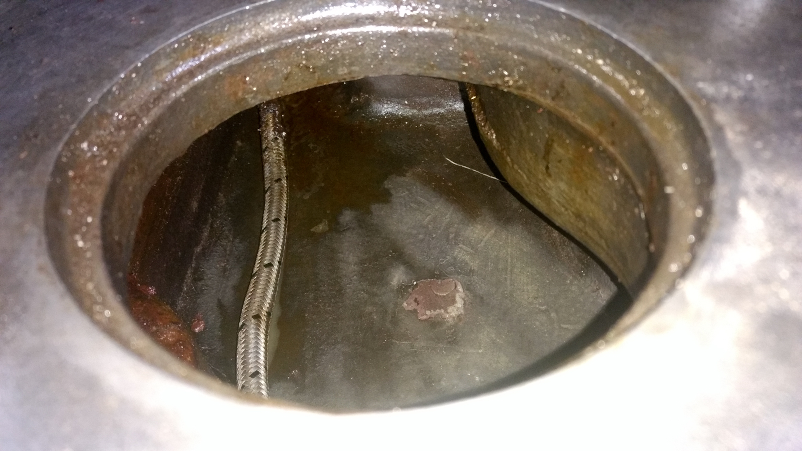

Istället för att låta allt hänga upp sig på den där axeln så har jag denna helg rengjort sumpen, något jag alltid skjutit upp.

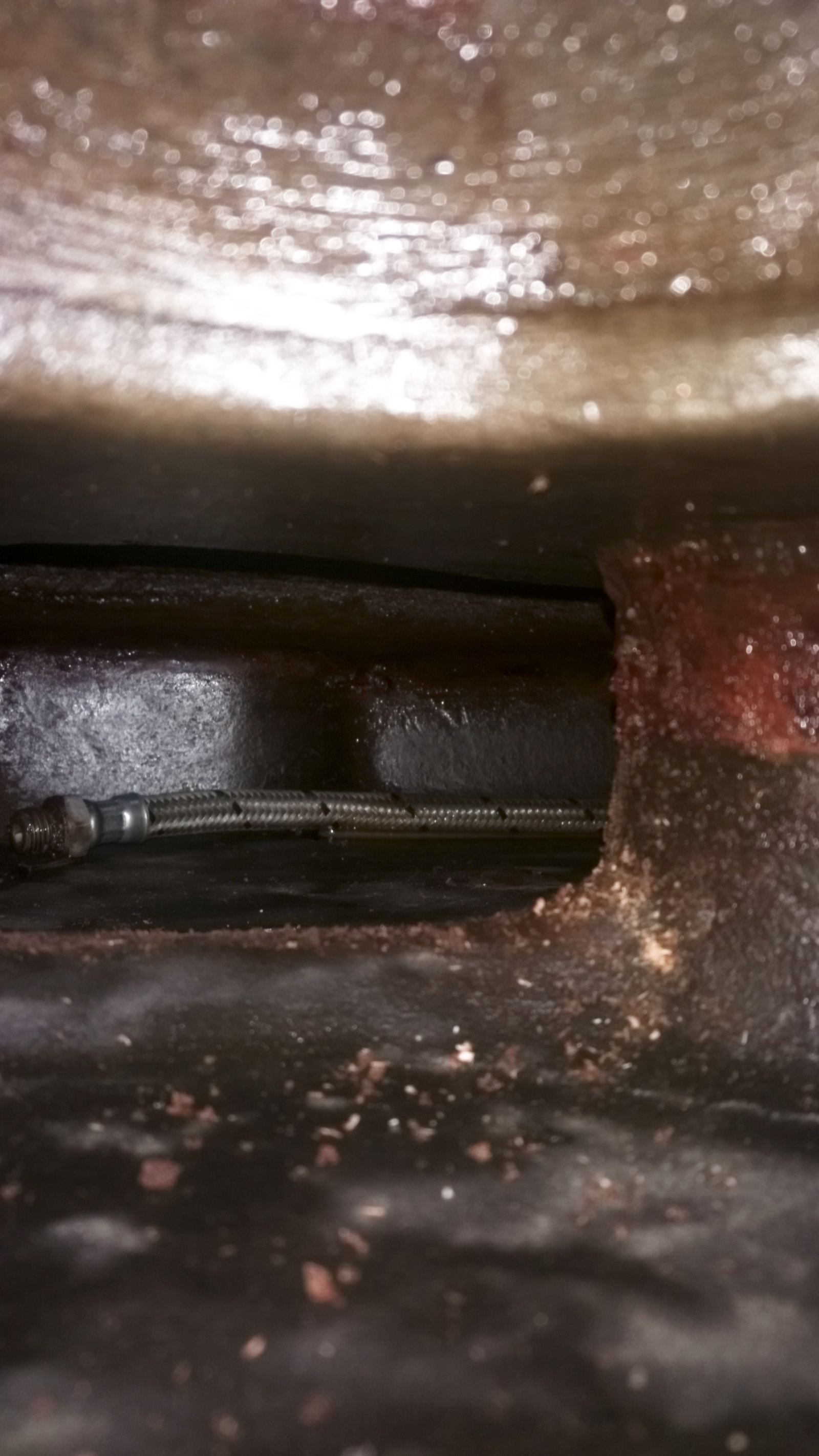

Där i vänstra hörnet var ett ställe som var svårt att nå

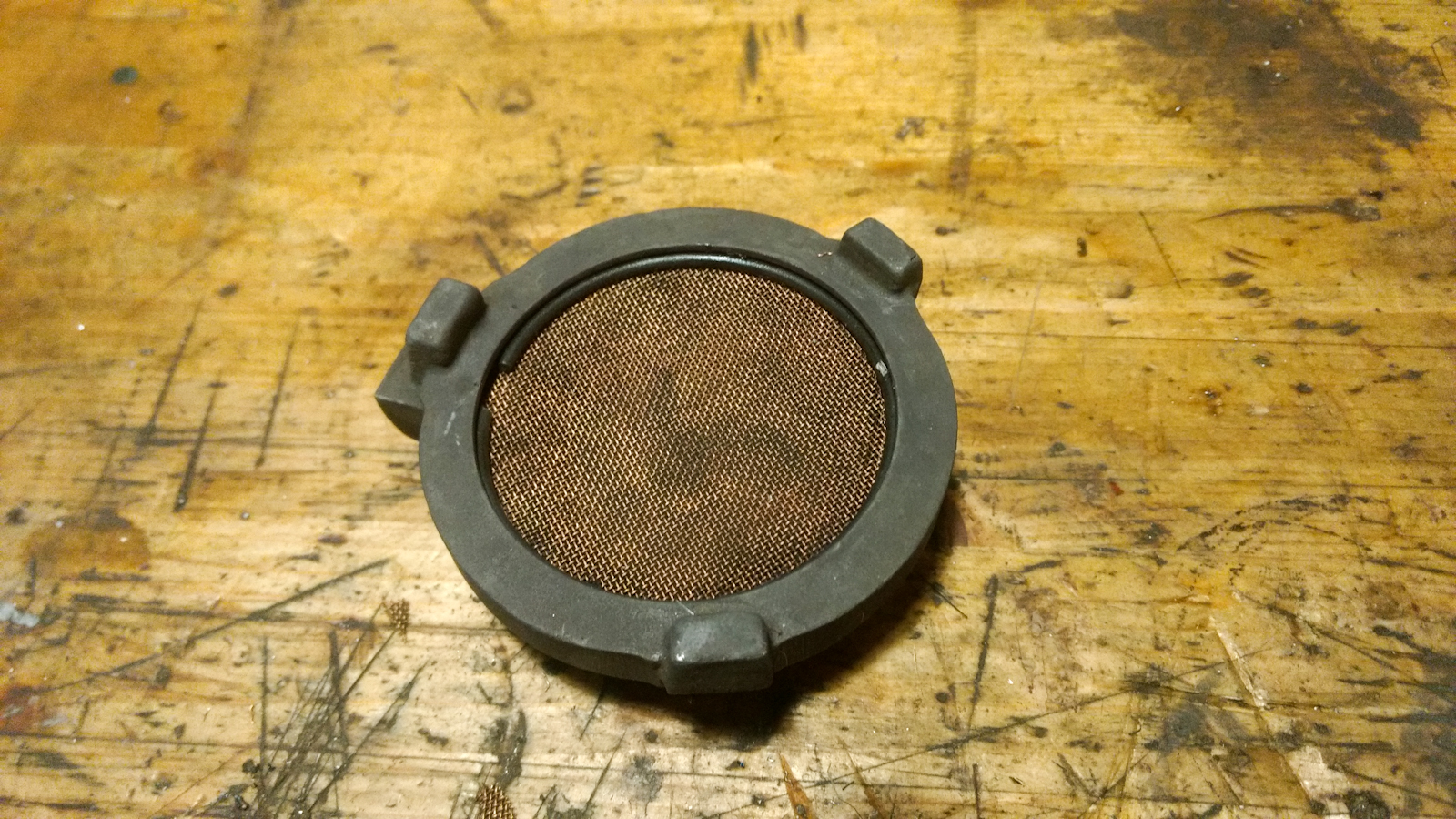

Detta så suger pumpen skärvätska igenom, då jag tog upp den var den inlindad i ett finmaskigt metallnät med ståltråd. Såg ut som nån hemmagjord modifikation.
Innuti så var ett grövre nät på insidan, jag tog bort det och bytte det mot den finmaskiga nätet som var på utsidan istället.
Men jag vet inte riktigt om jag ska börja använda pumpen och skärvätska eller ej sen...
Jag köpte en 5 liters dunk med koncentrat i somras men jag är starkt o-imponerad av det, det torkar och lämnar en kletig yta, attackerade även förzinkningen på några plåtdelar jag haft på svarven som stänktskydd. Och sen upptäckte jag rost där det torkat på andra delar. Aldrig haft rostproblem förr då jag kört med en hemmagjord blandning av Ballistol och vatten, så det kanske kan vara en idé men Ballistol är inte så billigt och jag har denna 5 liters dunk, kanske ska försöka sälja den.
Jag vet att vissa fyller sumpen med skärolja istället, oljan räcker väldigt, väldigt länge och blr inte dålig. Men den ger ingen kyleffekt och kan ryka då man svarvar. Men inga rostproblem då iallafall.

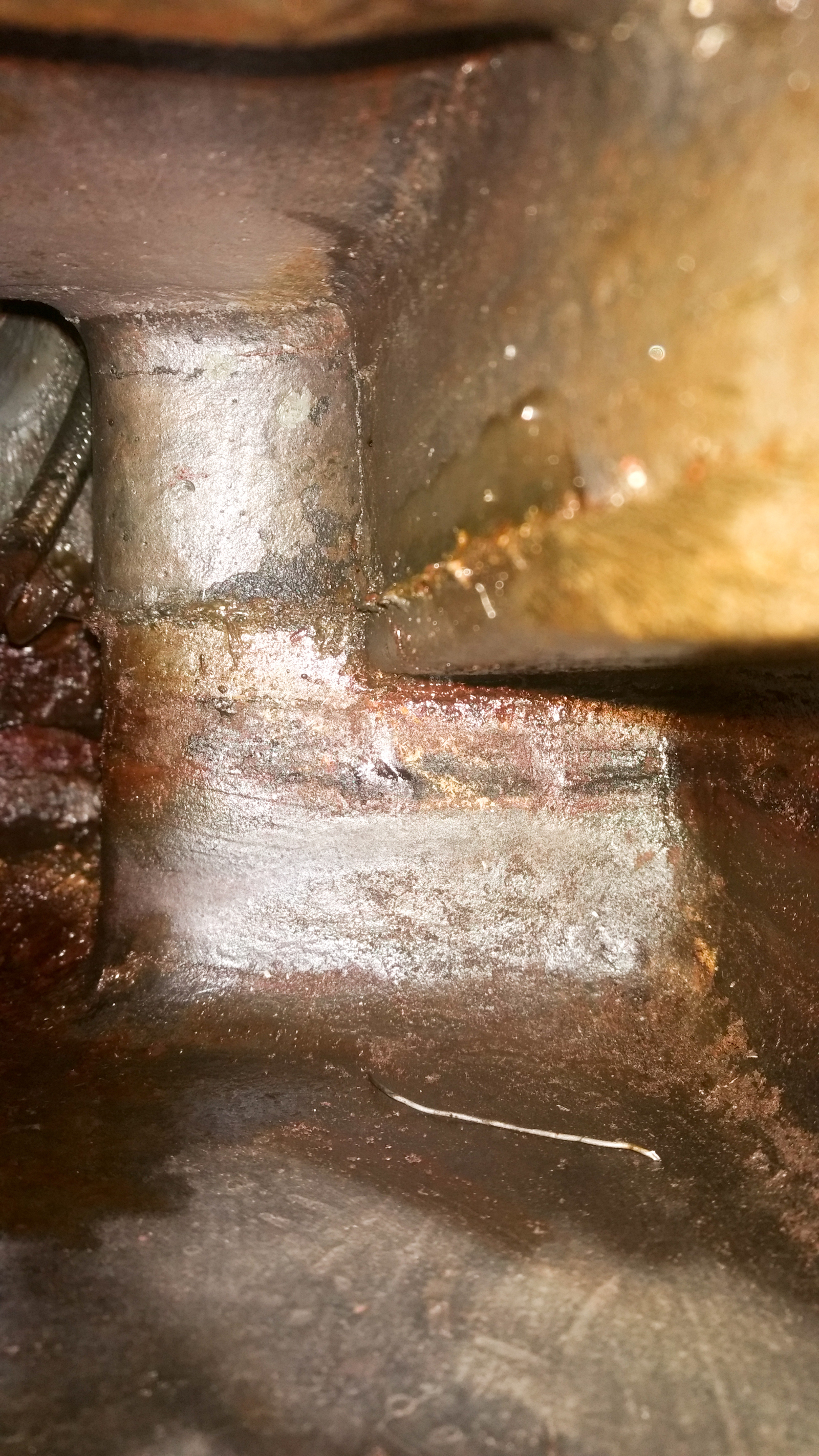

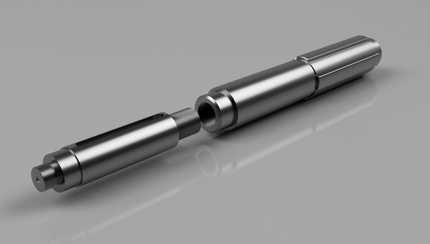

Passade på att göra skaftet i CAD för att visa hur jag tänker, så kanske det blir lättare att förstå.
Vänstergänga så den blir självlåsande, går bra på en Deckel då den endast går åt ett håll, + loctite 272 som är kanske det starkaste dom har. Jag tror detta blir en fullgod reparation om jag går den vägen och då kan jag göra det 90% hemma på svarven. Är man riktigt paranoid borrar man ett hål till genom båda delarna, gängar och skruvar dit en skruv, som också fästs med loctite, men jag tror det är overkill.
