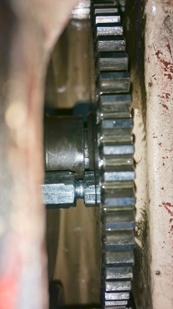

Idag har jag haft min första succé med att få dreven att röra på sig, jag gjorde "expanderare" av M8 skruv och en kopplingsmutter, jag lyckades med två sådana, placerade ca 180 grader mot varandra på skaftet få de två första dreven att röra sig utåt. Jag fick dom att röra sig ända tills det blev slut på rum, kanske en 15-20mm totalt. Det jag märker efter jag tar bort skruvarna är att det tredje drevet är låst axialt ännu trots det är fritt att rotera, det är väl kilen som ligger emot. Den ser sprucken ut och jag tror inte den går att linjera upp ens, tror jag måste försöka plocka ut bitarna eller nåt.

Sitter fast ännu, har borrat ut mycket av kilen från under de två dreven som jag flyttade på, jag kan konstatera kilen inte sitter fast hårt på den sidan och kan flyttas i spåret väldigt lätt. Även lirkat ut lösa bitar från under det tredje drevet men det vill inte röra sig alls i axiell riktning. Skaftet har förmodligen deformerats under drevet och kanske framför det så att det sitter fast i spår.
Jag har några nödlösningar i fickan som jag nu ser ut att få prova:
-Fila framför det tredje drevet, ifall material framför drevet har "svampat" sig och håller fast det, kanske har tur och det lossnar om jag kan avverka lite material från skaftet där.
-Ifall material under drevet har deformerat sig är det värre. Då kan jag fortfarande prova slipa bort material i framändan på drevet för att blotta kilspåret framifrån, ta bort alla rester av kilar och för in en sandpappersstång under det tredje drevet och rotera drevet för att avverka material. väldigt väldigt sakta... tills det lossnar lite.
Men snart ser det ut som man får hyra en magnetborr och borra ut majoriteten av skaftet under dreven för att få ut det. Skaftet verkar inte vara gjort av något vidare hårt material, om jag förstår rätt är endast tänderna på dreven härdade. Jag tänker jag kan svarva till majoriteten av skaftet själv och sen outsourca delarna som kräver en fräs till en lokal verkstad. Suck och jag som trodde jag hade det värsta bakom mig då jag fick lös kilen från bordet förra hösten...

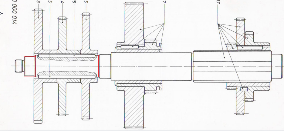

Nu kanske jag slår in en öppen dörr här (och gör bort mig själv totalt), men jag frågar ändå...
"luckan" som du gjorde ett specialverktyg för att gänga bort några poster upp, den är i samma ände på axeln som dreven med den trasiga kilen, har jag fattat rätt?
Hur ser det ut i andra änden? Är det en lucka där med, jag uppfattar ju sprängskissen som att axeln måste ut åt det hållet (bakåt?)...
Eftersom kilspåret är öppet hela vägen ut på axeln borde det inte gå att slå ut axeln? Möjligen att lagren (främst det närmaste som får ta hand om den deformerade axeln) tar lite stryk, men ett lager är ju enkelt att byta...

Jo det är hål i varje sida och skaftet ska ut bakåt där, jag har även öppnat där och försökt få ut skaftet bakåt.
Men kilspåret är inte öppet hela vägen på skaftet, men jag har ju tagit bort så mycket av kilen i spåret att det borde flyttat sig litet, om inte för att det tredje drevet höll fast allting.
Nu kunde jag tillverka en jigg med en skruv som kanske kunde pressa ut det ur maskinen, men det är inte så enkelt, drevet ifråga så ligger mot en gjutjärnsribba i mitten av maskinen och den är vad som får ta all kraft i en sådan situation och då kan jag ha sönder denna ribba och det vore katastrofalt. Mycket värre än att tappa skaftet och får göra nytt.
Så jag är begränsad i hur mycket kraft jag kan applicera.

Aha, nu är jag med...
Men hur har man monterat kilen och de tre dreven från början? Om spåret är fast, axeln är större "på högersidan" och det är ont om plats där dreven sitter? Sitter lagret innanför dreven löst i ytterringen och följer med axeln ut?
Man för in skaftet bakifrån och för det över komponenterna i den ordning de kommer. Skaftet är gjort så allt blir mindre desto längre fram man kommer, så att man kan föra ut det bakåt och föra in det framåt, Det är därför kilen bara är 4x4mm har jag kommit fram till.

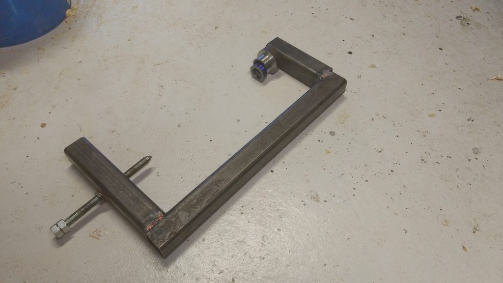

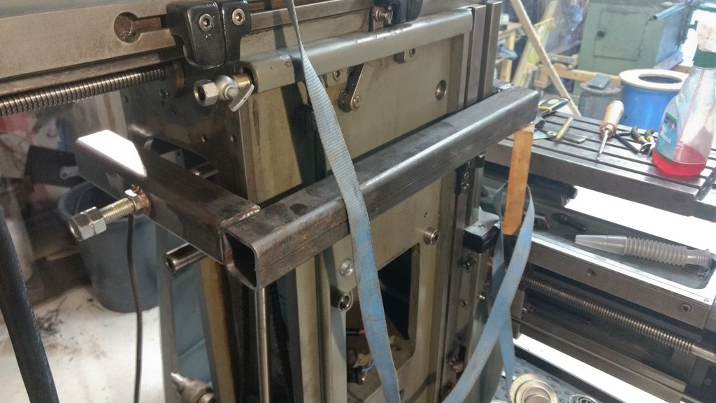

Jag kommer nu att svetsa ihop en U-tving av tjockväggad 50mm fyrkantsstål som ska klämma på baksidan av skaftet, och en cylinder som klämmer på framsidan av det första drevet, jag ska klämma ihop allting igen så jag kan se vad jag gör då jag ska öppna upp kilspåret, sen ska jag plocka ut kilarna helt och hållet och påbörja en långsam procedur där jag slipar insidan av det tredje drevet som sitter fast.
Till sist bör det gå att få av....

Tyvärr inte, problemen är att det är så trångt att man inte kommer åt med några vanliga verktyg, och just så att jag inte heller kan bara bygga en stor press. Jag är 100% på att jag kunde bygga en sån med en rejäl skruv som skulle trycka ut alla tre drev. Men då skulle jag ha sönder gjutjärnsribban inne i maskinen med allra största sannolikhet.
Jag gjorde en variant av ett sådan verktyg igår och tryckte tillbaka dreven till sin orginella position. Nästa steg är att öppna upp spåret för kilen så allt skräp kan plockas ut.
