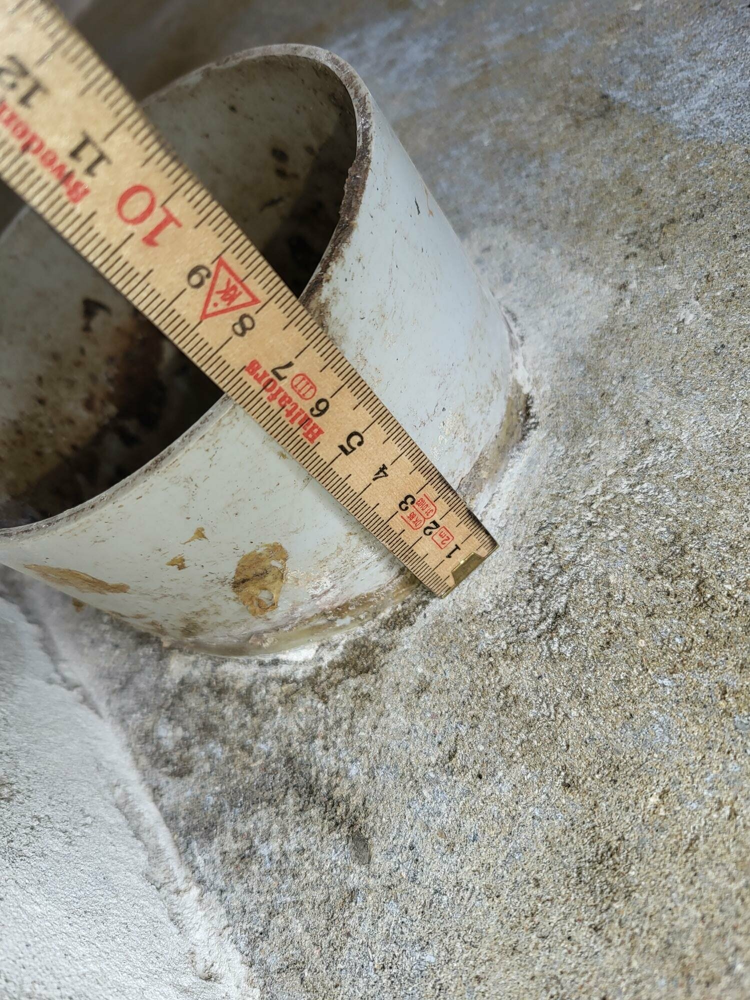

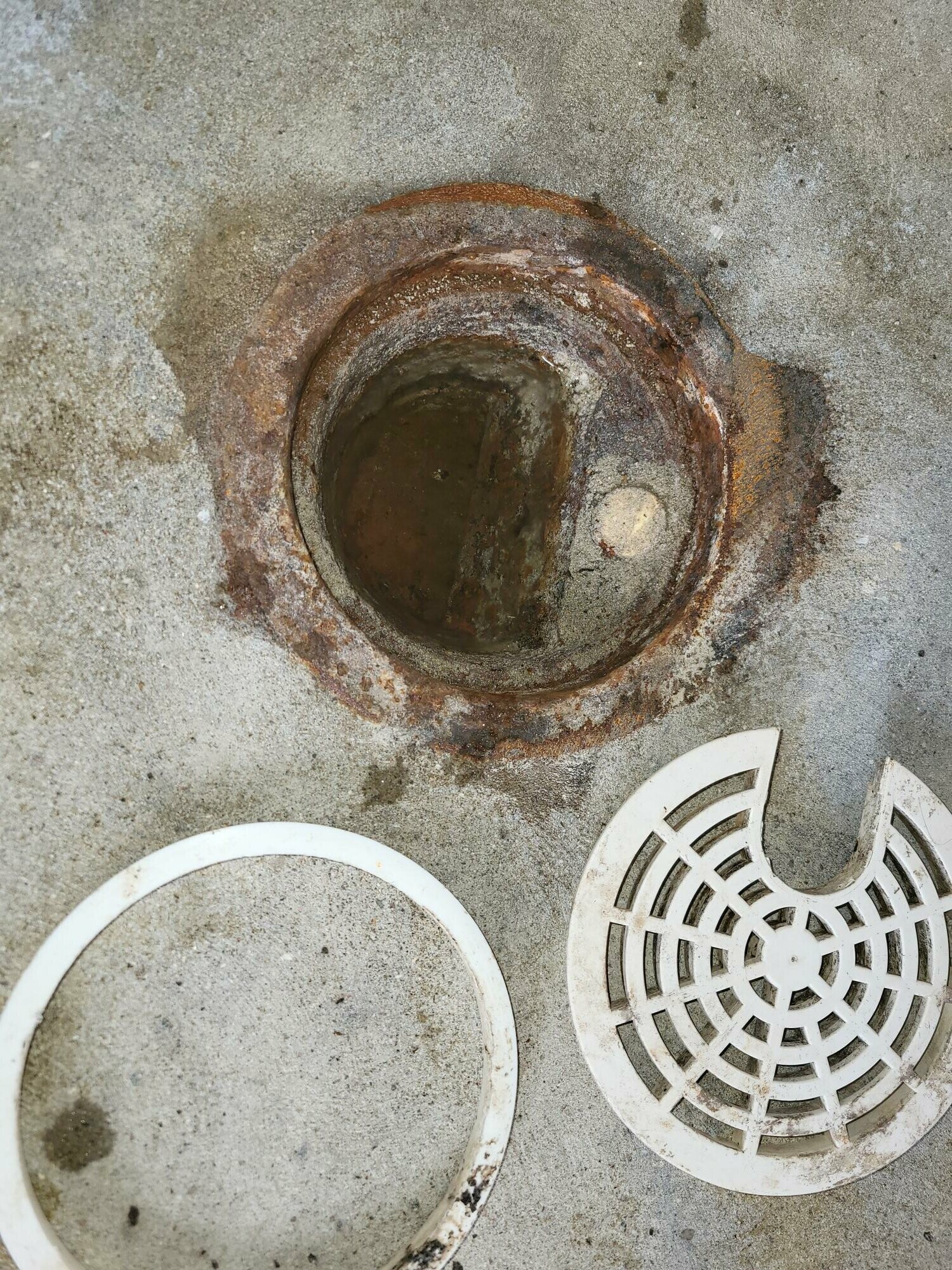

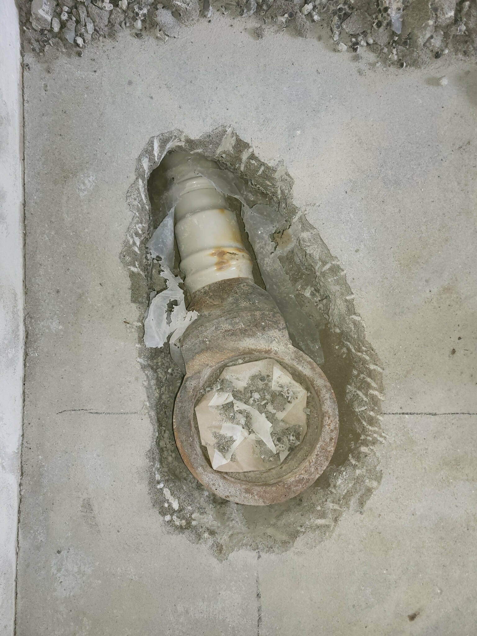

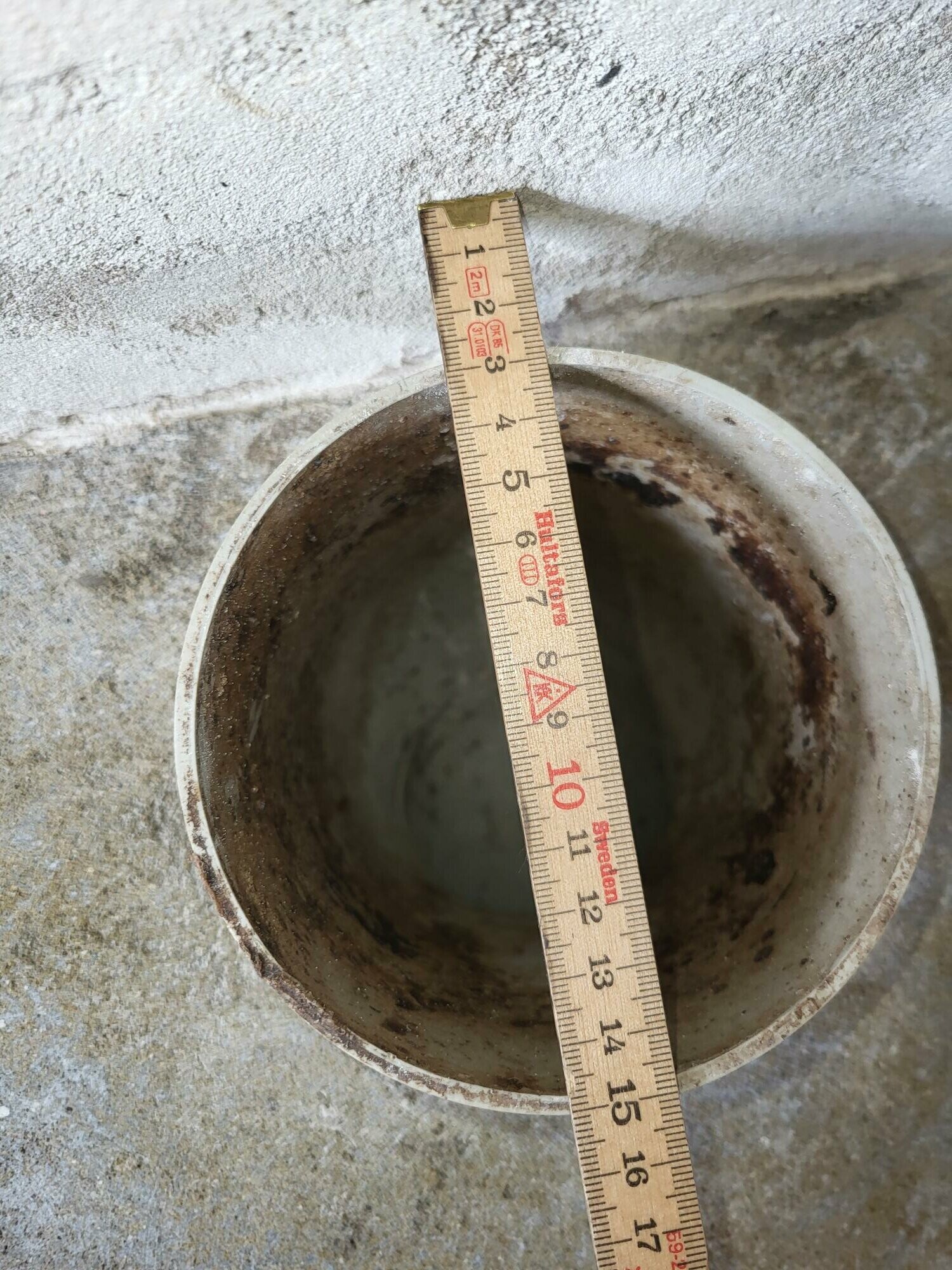

Fråga: Behöver golvbrunnen bytas (troligen ja)? Är det då bara att bila upp runt? Går det att se åt vilket håll rören går så man inte bilar sönder dem?

Gammal rostig golvbrunn med avtaget lock och ring på ett betonggolv under renovering.
Fråga: Det satt en modern toalett i badrumet tidigare, men får den plats om vi kaklar väggen?
Måttband visar diametern på en gammal golvbrunn i betong under badrumsrenovering.
Måttband visar dimensioner på en gammal golvbrunn i betonggolv under renovering.

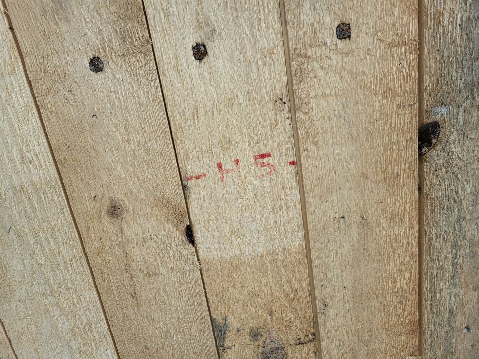

Fråga: Under masoniten som revs var det spontade brädor. Kan jag ha det som tak? Tänkte det kunde bli snyggt om det laseras vitt. På en bräda syns någon märkning, H5. Det jag tänker kan bli knepigt är att spikhuvuden är lite rostiga, går det att fixa? Funkar det sen att lasera med linoljefärg?

Med en rostig gjutjärnsbrunn lär rören också se ledsna ut. Tråkigt att renovera in ett blivande problem tänker jag.
Ånga stiger uppåt så du lär vilja ha ett tätt tak.
Tror du inte att golvbrunnen är av plast men är mycket skitig?
Det ser ut som ett plast/gummi lock på vattenlåset.
Hantlangare
Med tanke på att det är rost runt tänker jag att det är järn.

För att se rören kan du skaffa Biltemas inspektionskamera för typ 350 spänn, kopplas till mobilen. Bort med renspluggen (borra bort i värsta fall, brukar ändå gå sönder vid lossning) och in med den där. Har själv på sådant vis lyckats se över hela vårt avlopp under huset. Lite meck och pill pga slapp kabel, men det går.
Hantlangare och 1 till
Bildning av golvbrunn påbörjat. Golvet består cement, lekakulor (vita på utsidan och svarta inuti), plast, sand, jord. Riktningen på röret var mot renspluggen. Fråga: Hur långt behöver bildas upp? Börjar närma väggen och det var bra fall tidigare. Fråga: Vad behövs för anslutning och vilken brunn rekommenderas? Påbörjad bildning av golvbrunn med synligt rör och rensplugg i ett utgrävt hål i ett cementgolv.
Är röret i plast?
Kan i så fall vara ”äggskalsrör” vars smeknamn kommer från dess känslighet.
Hantlangare
Rören är i plast och riktning är mot väggen. På andra sidan garaget som byggdes efter badrummet. Om det nu är äggskalsrör, hur tar man issär brunn och rör?
Brunn och rör är issär. Jag kapade med ett bågfilsblad. Nu har jag en stump på 2 cm som sticker ut ur muffen på nästa rör. Tänkte jag kunde vrida ur röret så tog och borrade två hål och stack igenom en metallpinne. Kan vrida några mm åt varje hål, men inget utåt. Förslag på hur jag får ut rörstumpen? Jag är försiktig för det är äggskalsrör.

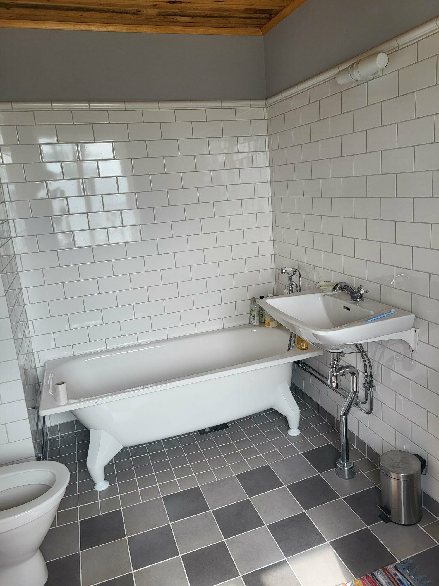

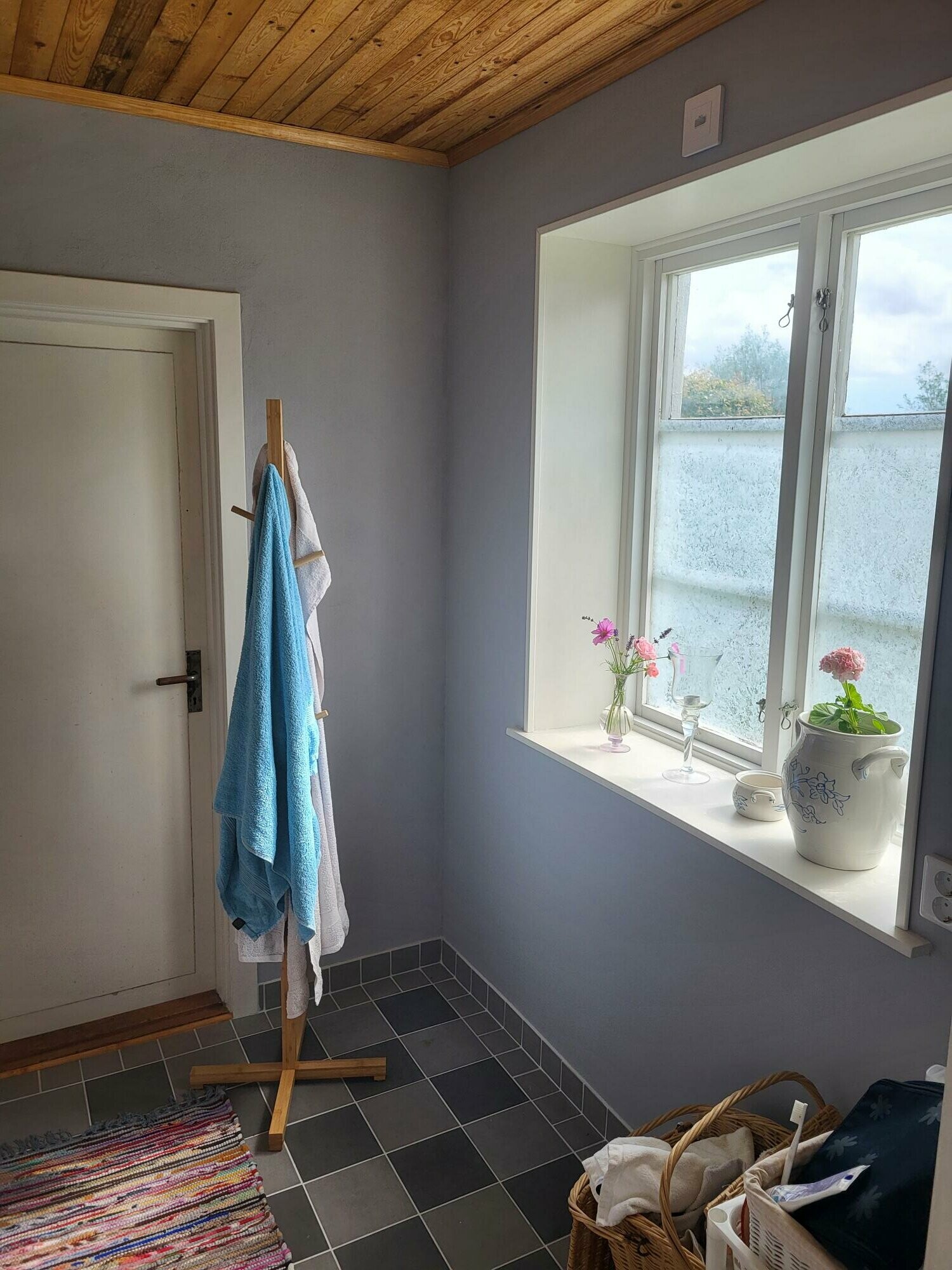

Lite efterbilder nu när det är klart.
  • Nyrenoverat badrum med vitt kakel, ett fristående badkar, handfat och toalett på grått klinkergolv.
  • Renoverat rum med träpanel i taket, ljusgrå väggar, fönster med blommor och keramikkrukor, kaklad golv och klädhängare med handdukar.
