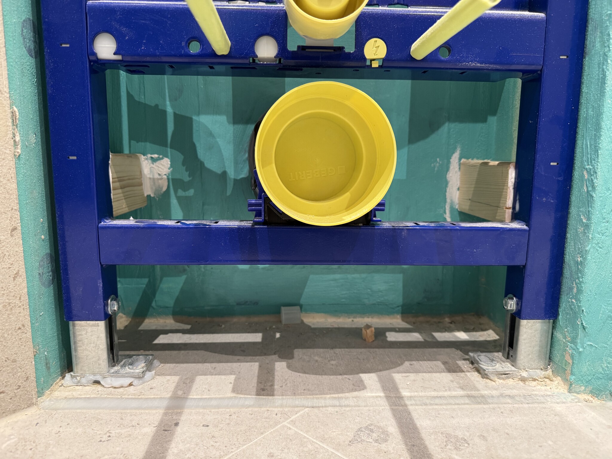

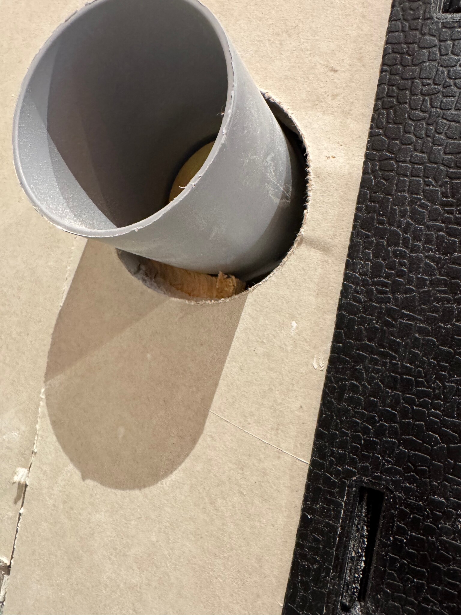

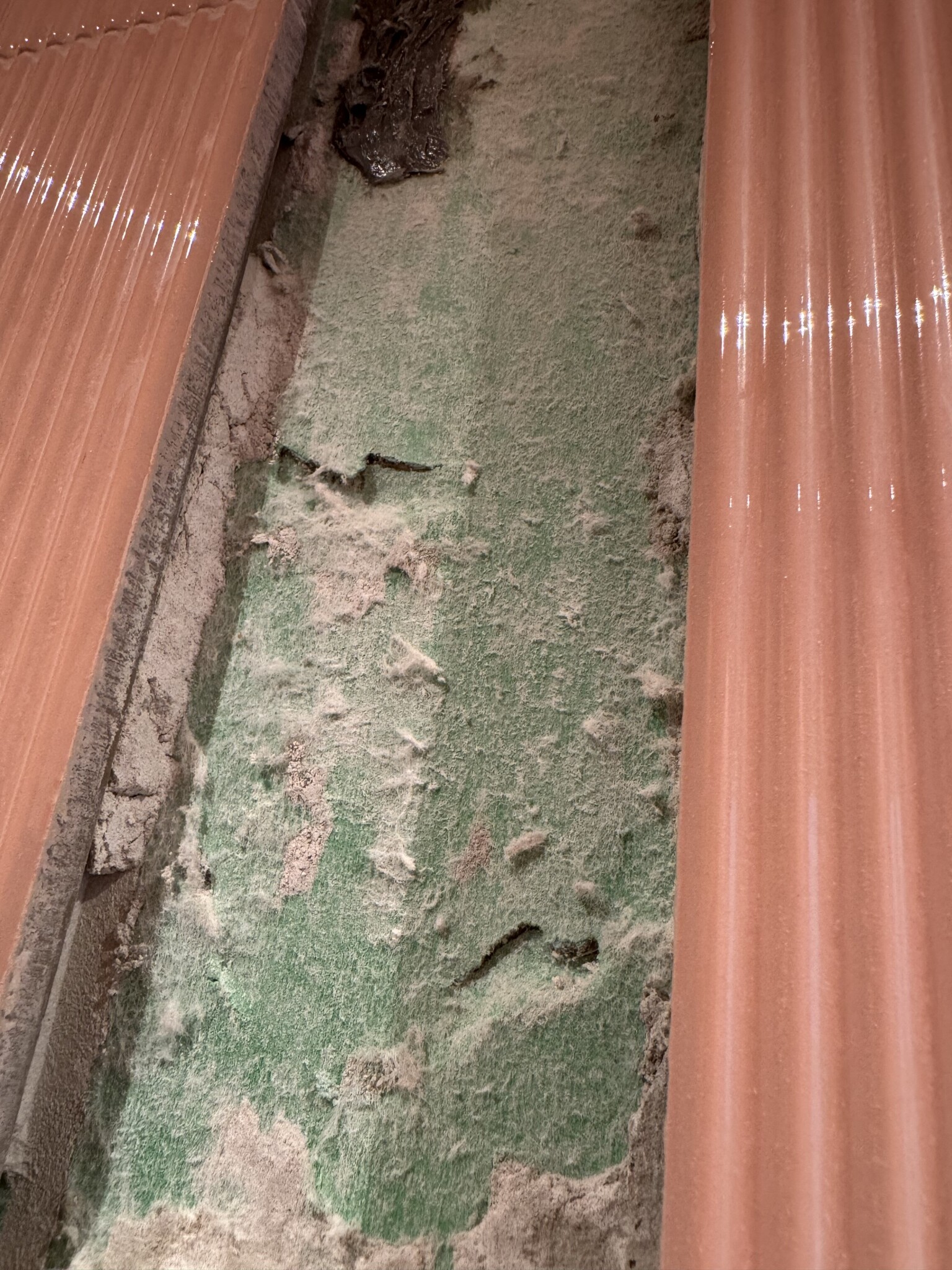

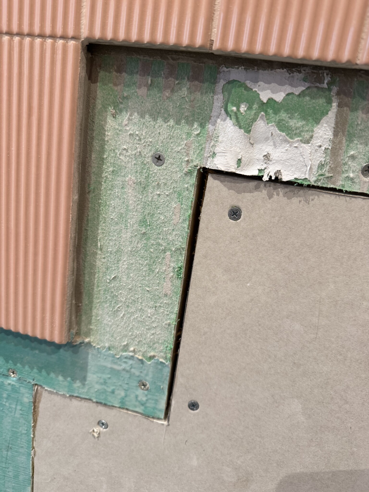

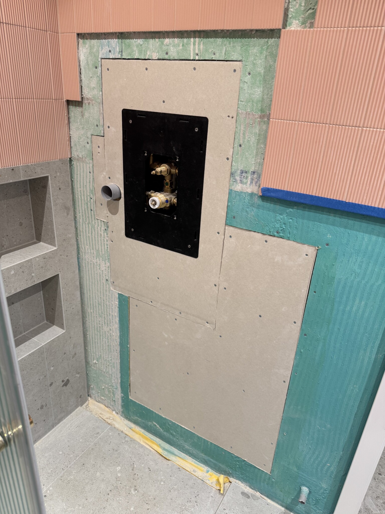

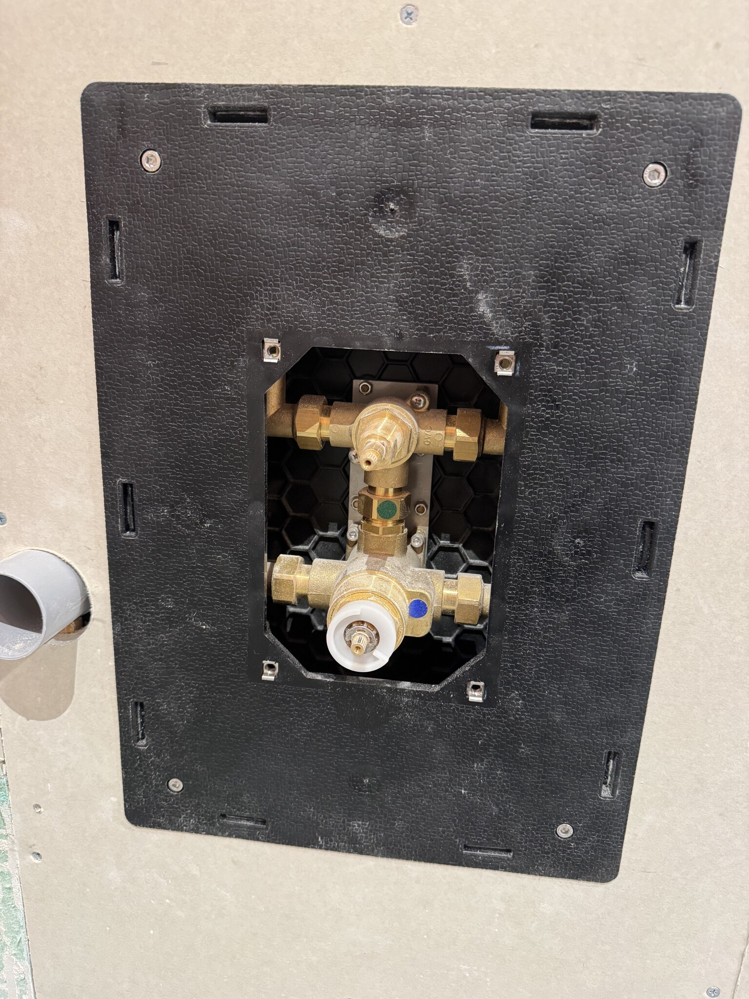

Vi har haft en entreprenör i Skåne som har gjort ett uruselt jobb, först såg allt bra ut. Men pga felinstallerad vvs behövde dem öppna upp väggarna och installera annan VVS. Vid revidering där man öppnar upp väggen för att sedan tillsluta den skall det göras med 50 mm överlapp och kiilto KeraSeal om jag minns rätt. Vi har påtalat x flera att gips gått sönder där dem öppnat upp och tätskikt är löst.. nu skall man överlappa det lösa tätskiktet med sprucket gips bakom. Besiktningsman har redan dömt ut badrummet så där görs inget mer..

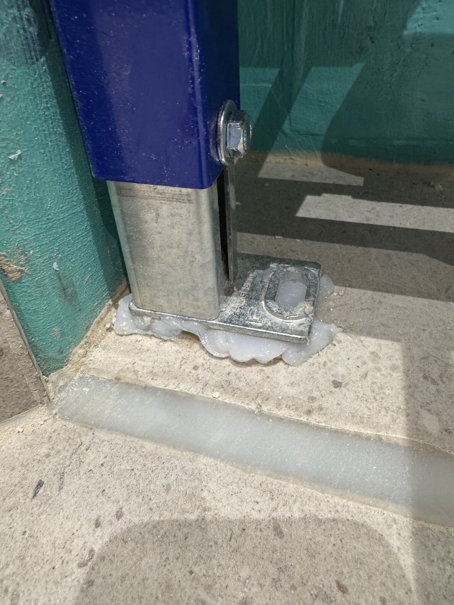

Generit fixtur är satt med någon förhöjningsmassa men verkar inte bultad, sedan reglar som stöd bakom som verkar limmade. Oklart om det är skruvat genom tätskikt..
Vad säger ni om detta? Vad skall jag ta upp med entreprenör?
Ytterst tacksam för hjälp!

Lite bilder skulle kanske hjälpa.
Men om du har en bes. man inkopplad så bör du väl kunna få korrekta uppgifter därifrån.
Vad exakt var det för fel på VVS som de fick göra om?
Har du betalat för arbetet ännu? Det påverkar ju kraftigt dina möjliga alternativ.

Ursäkta, fick inte igenom första uppladdningen av bilder/video
Besiktningsman ger uppgifter om hur det skall göras sen skiter företaget i att utföra det korrekt..
VVS installerades utan tätskiktsbox för långt ut i badrummet och vreden kunde inte användas (dem tog i kaklet). Nytt duscharmatur och blandare ordnades med svensk standard enligt säker vatten.
Arbetet betaldes dessvärre i sista sekund för att kunna utnyttja 50% rotavdrag.

Om inte företaget accepterar åtgärder utifrån besiktningsmannens protokoll är nästa steg för dig ARN och/eller tingsrätten.
Intet och 1 till
Och du har betalat allt i förskott? Annars är det ju inga problem, du betalar inte innan det är godkänt av besiktningsmannen.
Farstatjej90
Om besiktningen dömt ut badrummet som du säger är dom som gjort det inga riktiga hantverkare utan skojare.
Så du lär varken få badrum eller pengar tillbaka.
Men i ditt läge får man chansa, finns inget att förlora.
Meddela skriftligen att du kräver rättning av felen i besiktningsprotokollet.
Blir det inte rätt gjort, eller alls gjort, är enda vägen att stämma dom. Men med allra största sannolikhet har dom slussar dina pengar vidare. Det kommer bara finnas ett konkursbo kvar om du en dag får rätt...🤔

Om tätskiktet bryts så måste allt göras om det går inte lappas.
Vet detta efter att vårt badrum blev renoverat efter en vattenskada som gjordes om av försäkringsbolaget.
De måste riva all kakel och klinker.
Är arbetet betalt har ni ju redan indirekt godkänt det trots alla fel, och missat det enda och kraftfullaste medlet som finns.

Numera är nog de flesta, kanske alla, folietätskikt tillåtna att lappa och reparera. Under förutsättning att man följer tillverkarens anvisning för det exakt.
Men är det folie här då? Ser ut som rollat tätskikt!?

TS skrev så här:
N Nursealex skrev:
tätskikt är löst
Vilket får mig att tro att det är folie i alla fall.
Jodå det är Kerasafe folie, som de verkar dragit skruvar i och kläggat på med lim där det är turkost.
Ser bedrövligt ut.
