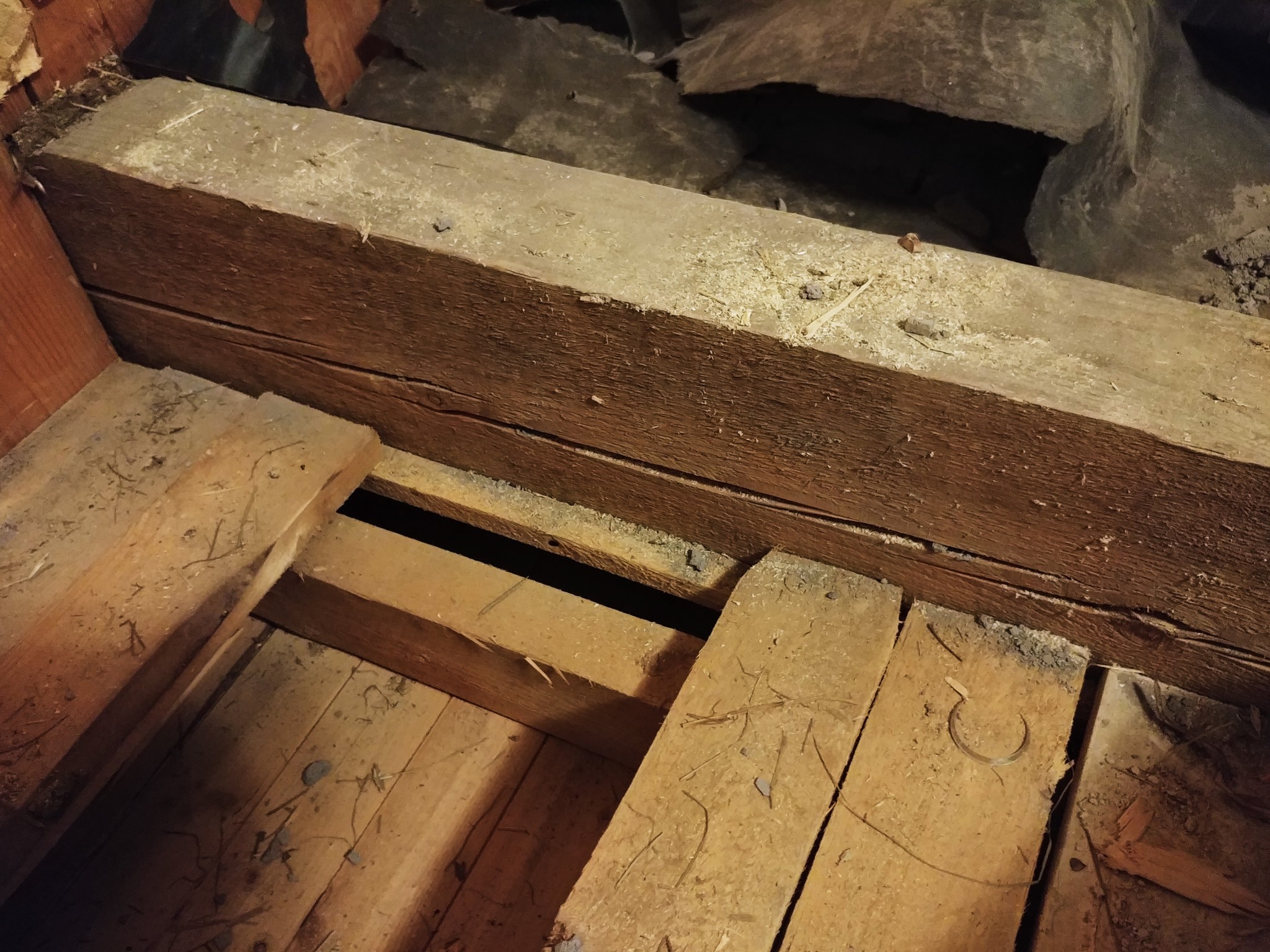

Ok, stenull i 95mm ca då kanske?
Fråga igen:
Vissa bjälkar ser ju ut så här, d.v.s ganska spruckna.. Gör det något? Här syns även blindbotten och brädraden. (I detta fall brädor)
  • Sprucken träbjälke med synlig blindbotten och brädlag i en byggnadskonstruktion.
Nej, sprickorna har ingen betydelse i det här fallet. 95 mm blir bra.
