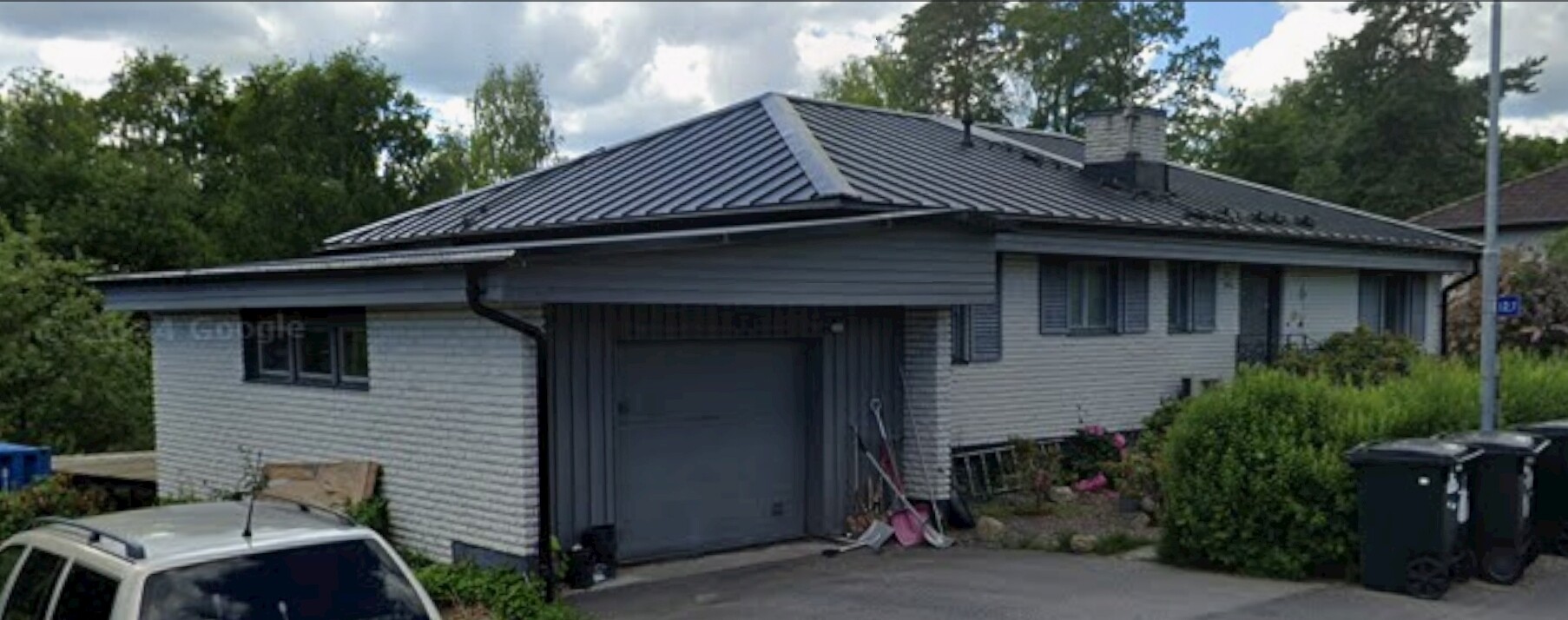

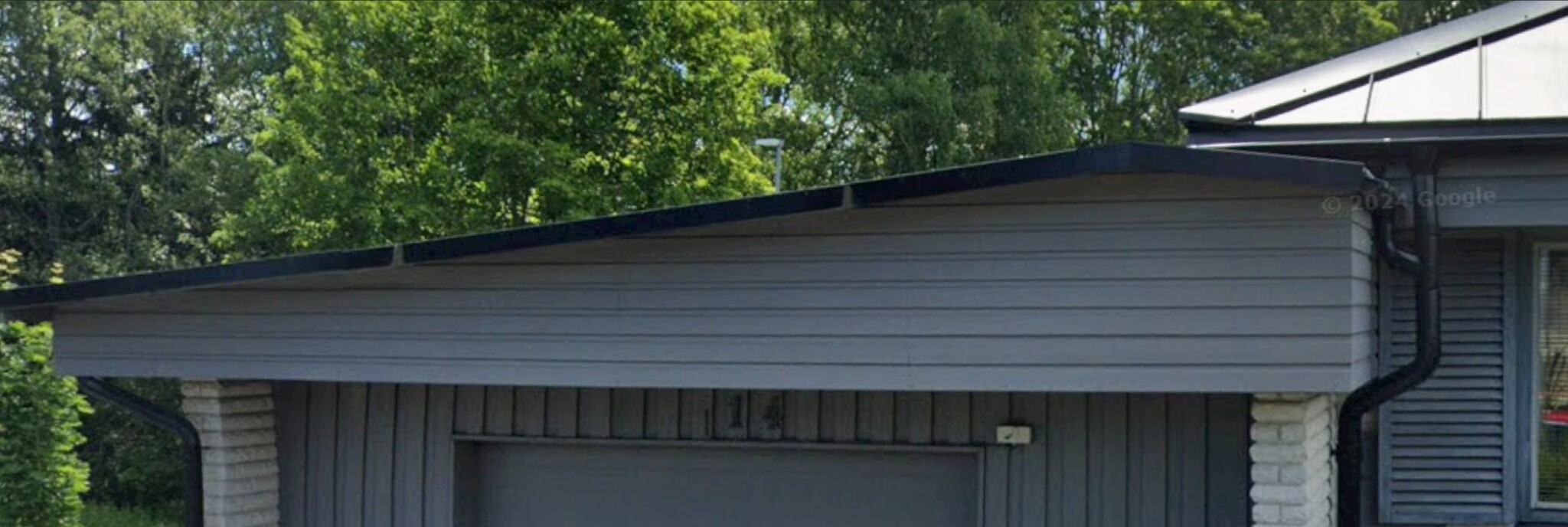

Renovera med takmassa eller lägga om skiten?
Ja den tanken har jag tänkt också. Dock innebär det mer tid och mer kostnad. Vi har som sagt ett tak som med denna nuvarande konstruktion hållit tätt i 50 år så den fungerar uppenbarligen.TorbjornP skrev:
Nej papp måste inte svetsas. Kan möjligtvis köpa att svetsning är betydligt säkrare och bättre runt avrinningen ner till stupröret på ett platt tak. Men annars finns det gott om svettsfria alternativ idag. Sen vad som är bäst ska jag låta vara osagt.Rickard. skrev:
Har du inte övervägt att byta till sadeltak och ett yttermtrl som klarar 75 år, dvs lertegel eller falsad plåt?S slow9333 skrev:

Det finns inte gott om alternativ utan det finns två, det ena är klisterkant och det duger helt enkelt inte till tak med invändig avvattning och det andra är klistring med smält asfalt och det är mycket värre än svetsning att göra själv. Detta är inte bara min åsikt utan även tillverkarnas.S slow9333 skrev:
Ja precis syftade på att klisterkant fanns.Rickard. skrev:
