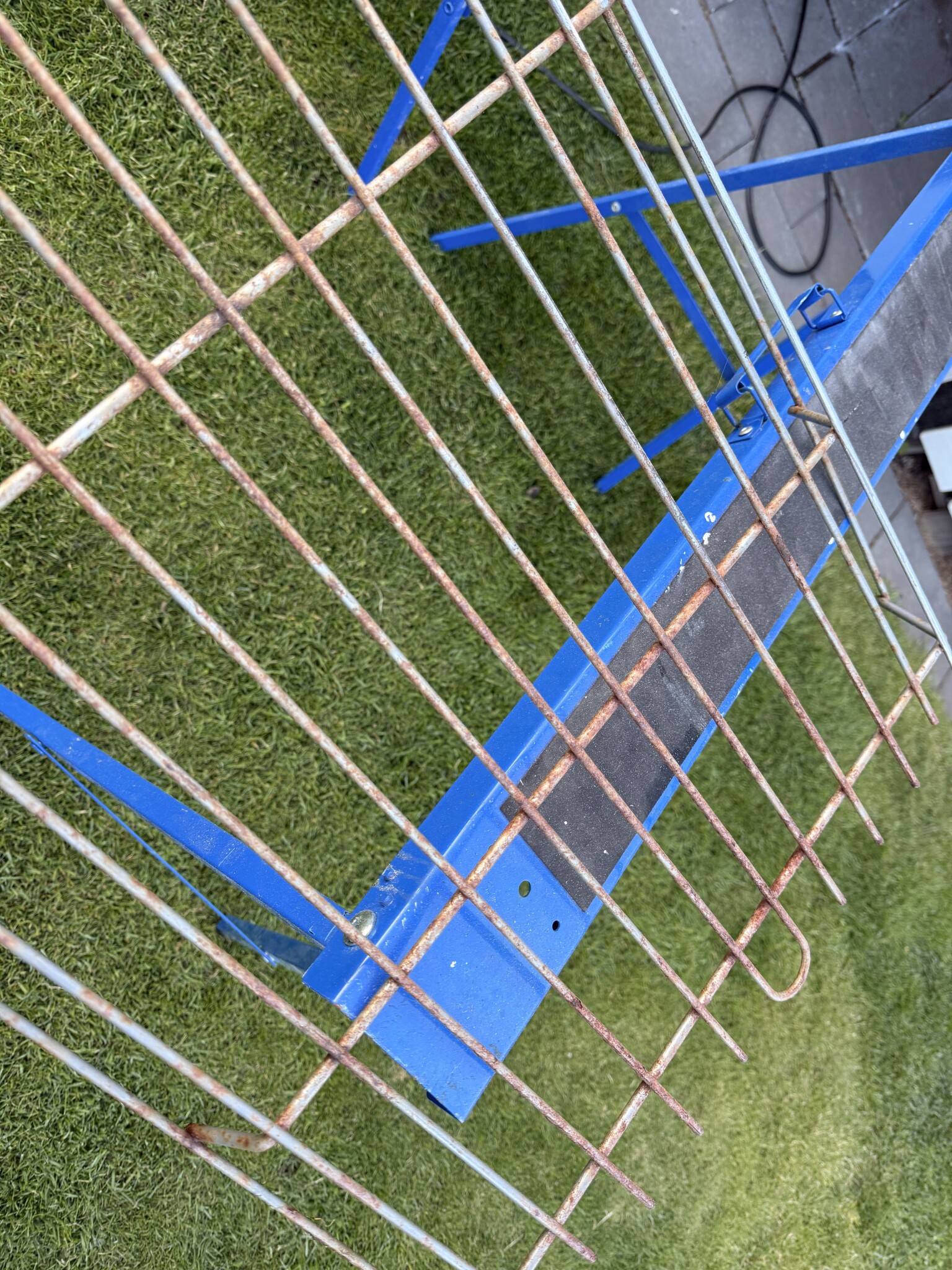

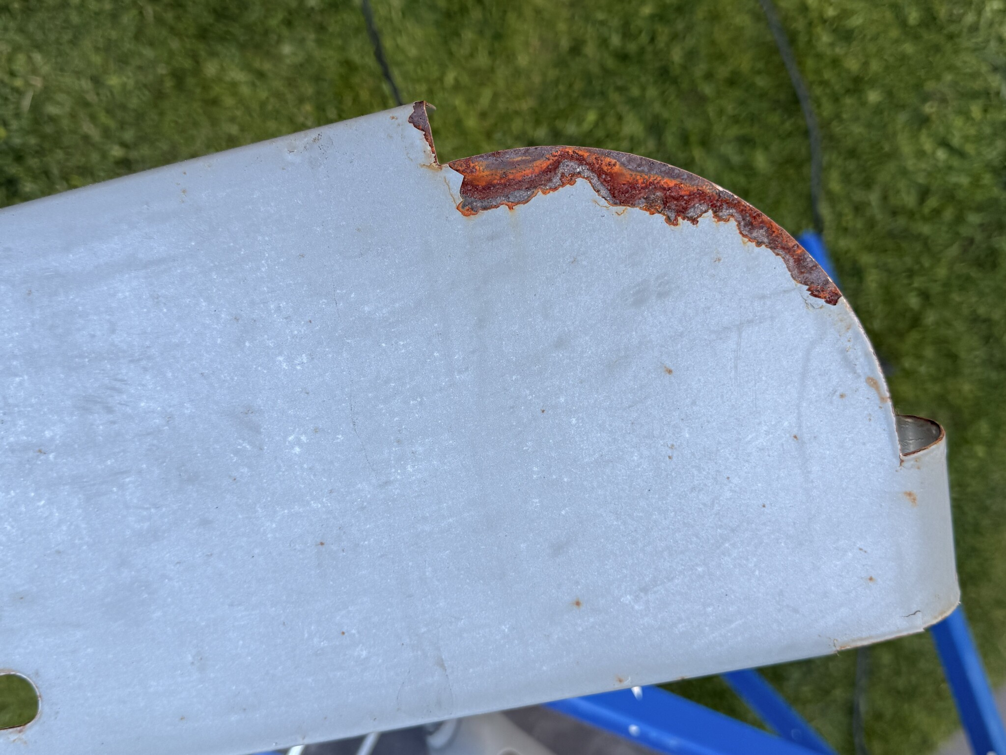

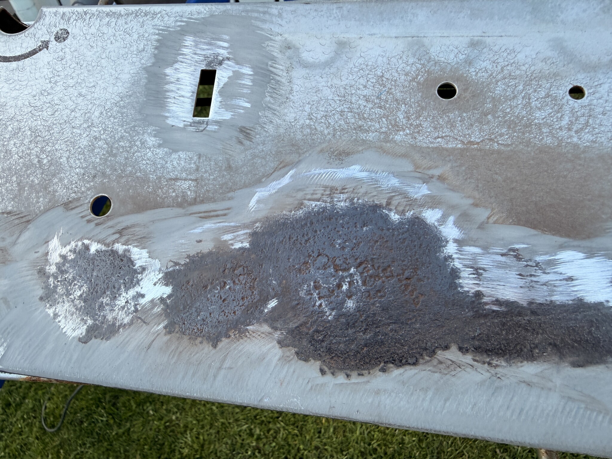

Jag äger en typ 10-årig Weber Performer Premium som efter flera års konstant utevistelse har börjat rosta. Bordet runt klotet, metallpabenelerna och gallret i botten. Själva grillen mår hur bra som helst förutom en ny tändare som ska bytas.
Jag hade velat renovera grillen då den i övrigt är en fantastisk grill.
Jag hade behövt hjälp med hur jag ska gå tillväga på bästa och smidigaste sätt.
Hur får jag bort rosten? Har börjat att slipa men det funkar kanske på plana ytor men gallret blir inte lätt.
Om rosten försvinner, kan jag sedan lacka med primer och en hammarlack från Biltema?
Vill att resultatet ska bli ok, perfekt blir det aldrig när jag fixar något 😂😀

Vad de gäller Hammarlacken så kör utan primer. Lacken suger fast i rosten. Ta bara bort löst. Plåt som kommer att bli het lackar du med färg för avgasrör/ kaminer som tål 600 grader.
