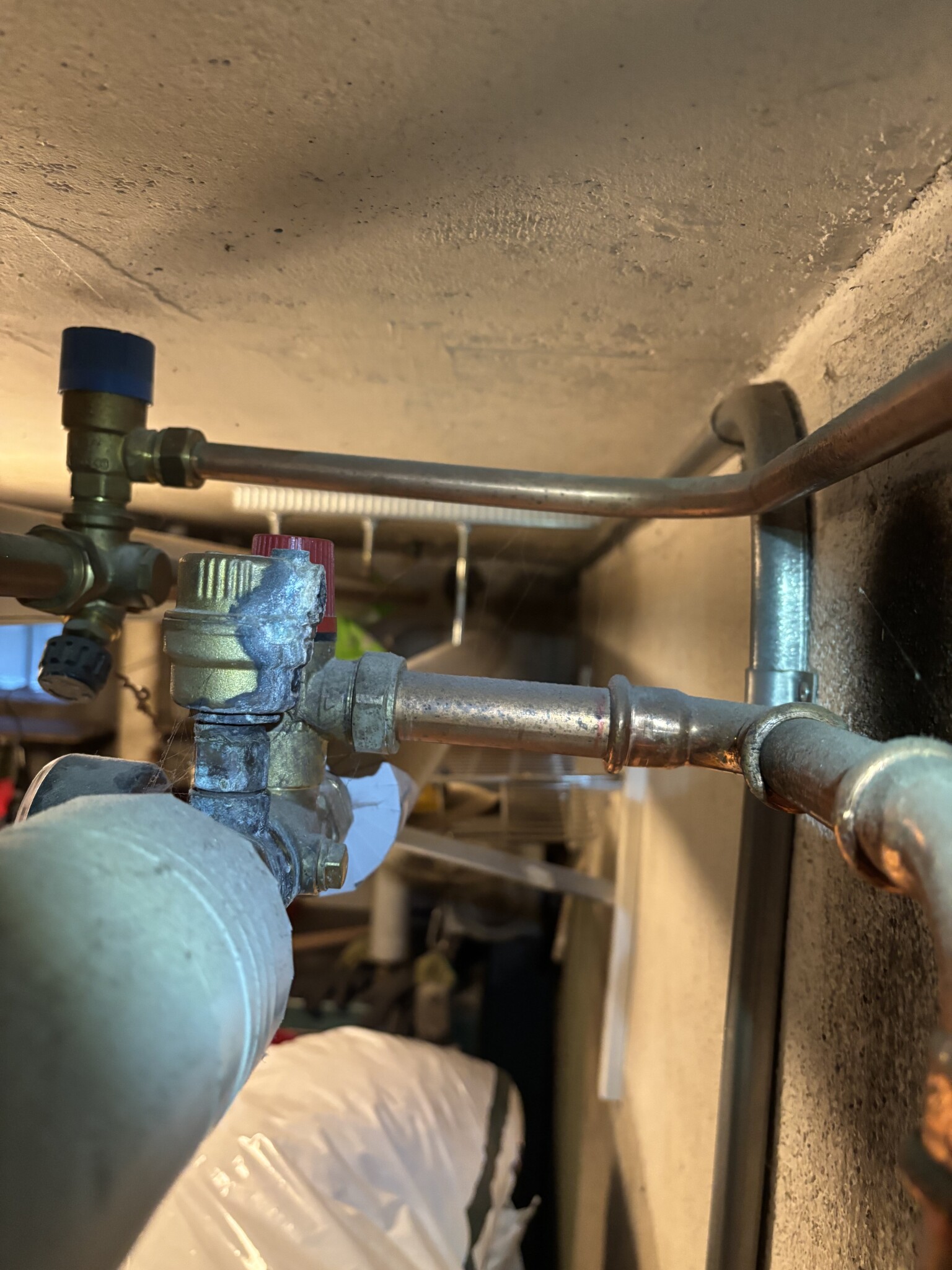

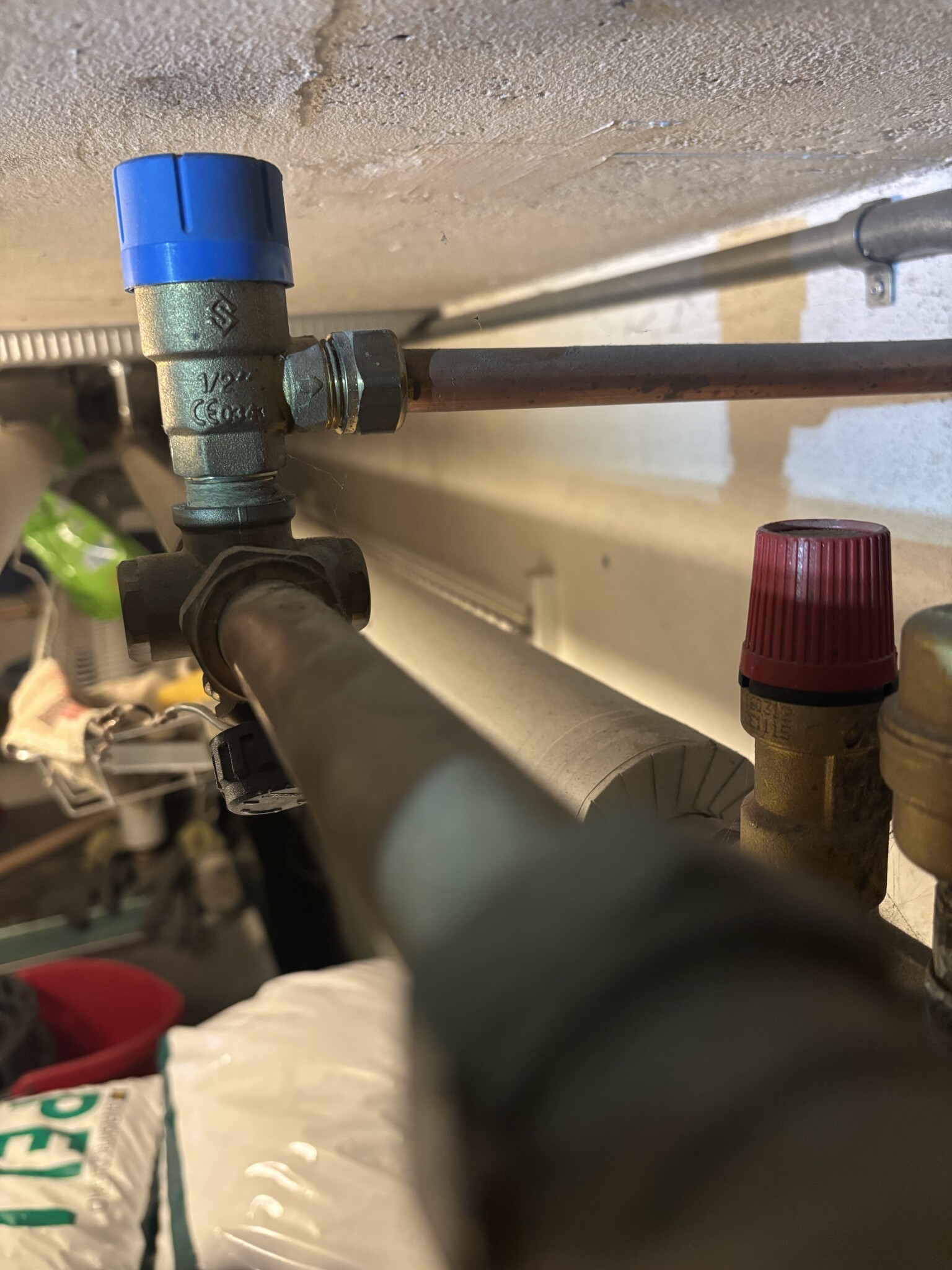

Tänkte ta tag i värmesystemet som strulat länge nog nu. Eftersom det kommer vatten ur det smala skvallerröret när man eldar på och trycket går upp runt 1 bar gissar jag att det har med den blå säkerhetsventilen att göra. Då är vattentemperaturen runt 60 grader. Går man högre kan det även komma vatten ur det grövre skvallerröret som har med den varma sidan att göra. Två kopparrör under ett element med en anslutning i mitten, del av ett värmesystem som diskuterar ventilproblem i forumet.
Ventilerna håller alltså inte trycket. Kan man renovera dessa eller är det bättre att beställa nya? Den röda kunde jag hitta på Rinkaby men inte den blå. Blå och röd säkerhetsventil på ett värmesystem, monterade på kopparrör med synliga anslutningar i en trång utrymme under tak.

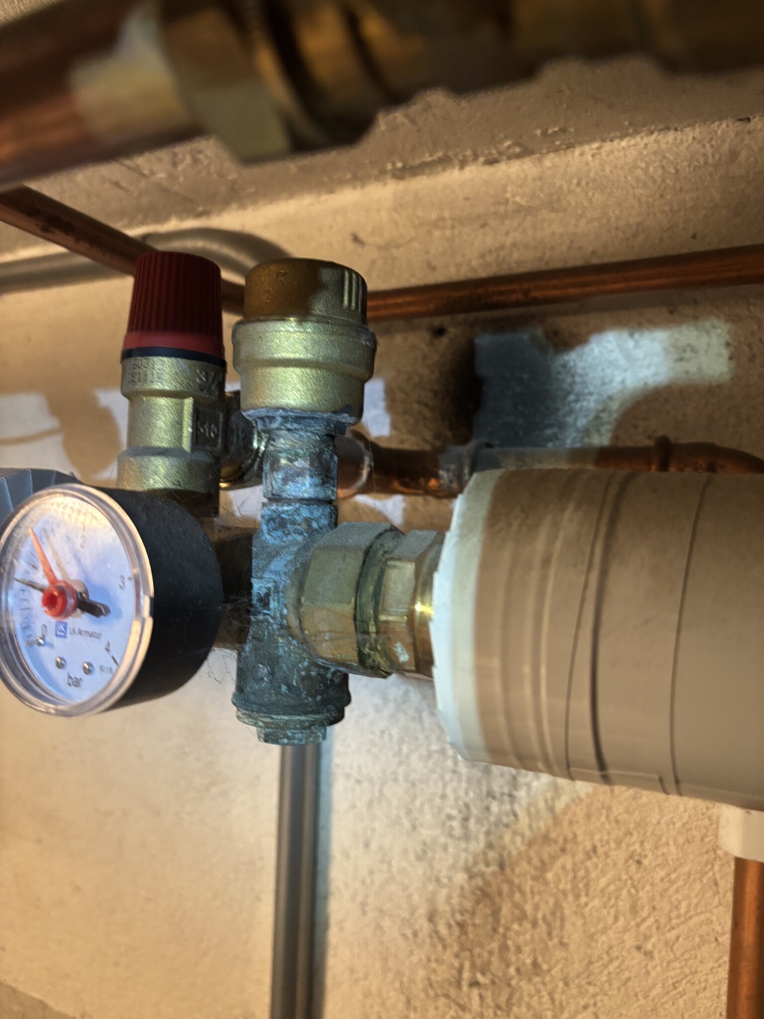

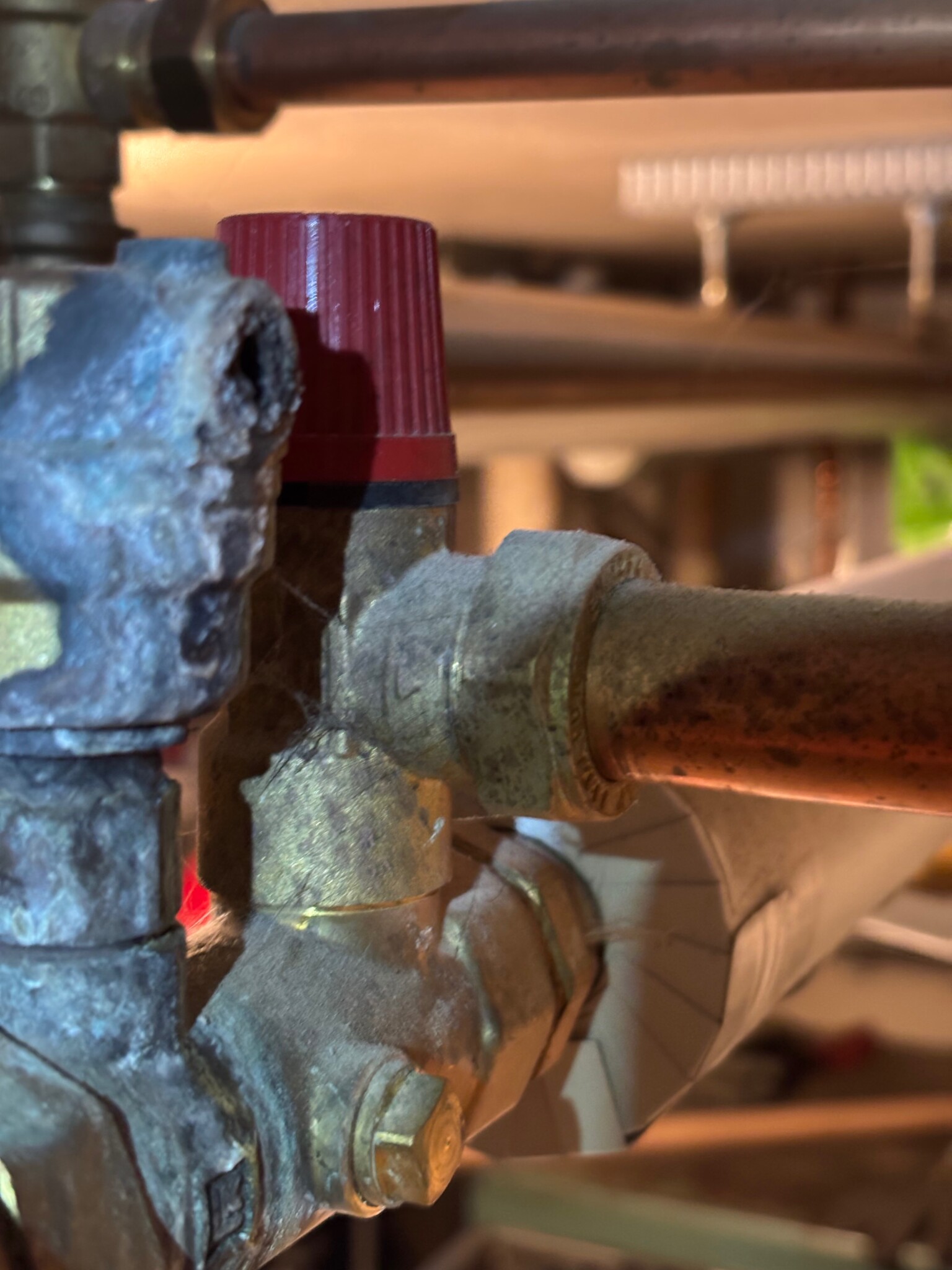

Vad har ventilen bredvid Närbild på en röd säkerhetsventil och kopparrör med korrosion, del av ett värmesystem som behöver renoveras eller bytas ut.
för funktion? Ser inte bra ut. Värmesystemkomponenter med tryckmätare, korroderad ventil och rörkopplingar synliga på en vägg med rör i bakgrunden.

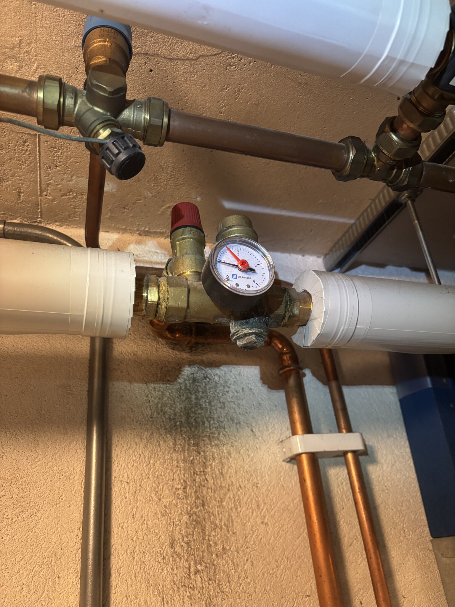

Vid något tillfälle sprutade det ut vatten där vilket syns tydligt. Ventilinstallation med manometer och olika rör, inklusive en blå ventil, en röd säkerhetsventil och fukt på väggen från tidigare vattenläckage.

"Burken"/ventilen bredvid den röda säkerhetsventilen är en automatavluftare, den samlar på sig luft från värmesystemet och släpper ut luften i luften.
Vilket öppningstryck är det på den blåa respektive den röda säkerhetsventilen?
Den blåa säkerhetsventilen sitter på inkommande kallvatten till VVBn, den sitter efter en backventil.
När kallt vatten värms så utvidgas vattnet, men eftersom tappvarmvattnet har en sluten volym så ökar trycket istället.
Så att det kommer (lite) vatten ur den blåa säkerhetsventilen när vattnet i VVBn värms är normalt inget fel.
Att den röda säkerhetsventilen börjar läcka vatten när pannvattnet värms tyder mer på att det är lite/ingen luft i expansionskärlet än att säkerhetsventilen är trasig.
Man lagar ALDRIG någon säkerhetsventil utan man byter om de inte fungerar som de ska.

Tack! Jag ska gå igenom systemet steg för steg som beskrivet i tidigare tråd så får vi se. Har för mig att jag gjorde det för inte så länge sen men jag kan ha missat nån detalj. Eldar inte alltid så tempen pendlar mellan 20-70 gr och expansionskärlet är kanske för litet. Vet ej öppningstryck men gissar på det lägre 1,5 (vanligt suterränghus).
Öppningstrycket brukar stå på ovansidan av ratten på säkerhetsventilen.

Vad har hänt med automatluftaren? Är det någon beläggning.
Visar manometern rätt tryck? Säkerhetsventilerna kanske löser korrekt.
Senast jag kollade tryckte i expansionskärlet stämde manometern med luftpåfyllaren.
Ja avluftaren ser onekligen illa ut. Gissar att den fått jobba på med att släppa ut luft eftersom jag fyllt på lite vatten då och då för att kompensera förlusten ur skvallerrören. Tänkte att det skulle få bort det porlade ljudet i ackumulatortanken vid låg temp. Förstår att detta inte är korrekt handhavande men ville testa - i ovetskap förstås.
Hur kontrollerade du expansionskärlets förtryck (lufttrycket när kärlet är tomt på vatten)?
Vilket förtryck har du?
Om jag minns rätt var det 0,6 bar MEN jag kan ha missat att släppa ut vatten och sänka trycket till 0 innan. Kan det ha varit det? Tempen var iaf nere runt 20 gr.

Bra information! Känner till detta och har gjort det. Min tanke var att det kan finnas avlagringar i systemet sedan länge som kan strula och sätta sig i exempelvis säkerhetsventiler, vilket sprutet från avluftaren avslöjar. Helt svart.
