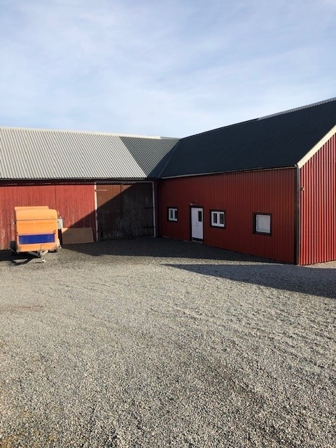

Bild 1 är samma som gamla bild 1 som visat gårdsplanen som grusats och fasaden i vinkel som plåtats. Har satt in dörrar, fönster och tätat i den del som nästa bild är tagen i.

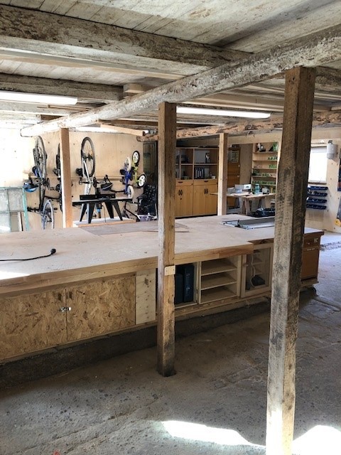

Bild 2 är samma vinkel som i gamla tredje bilden. Den gamla ladugården som fått bli verkstad. Har rivit ur all gamla inredning, foderbordet fick bli arbetsbänk. Taket ser samma ut men ovanför har jag riktat och reglat upp med 45*145 cc60, isolerat och lagt råspontsgolv som ses på sista bilden.

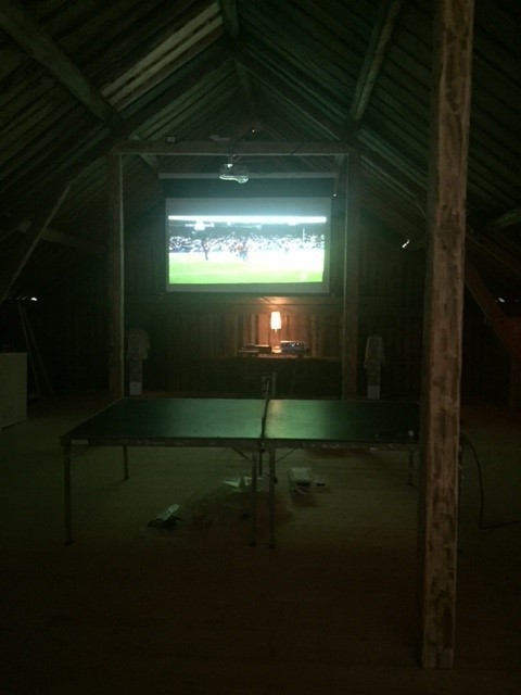

Bild 3 är tagen från samma plats som gamla bild fyra, ovanför verkstaden. Nytt golv och nya stolpar m.m. Ska bli "partyloft". Har kvar lite på väggar och så ska det bli en bar och huvudentré på gaveln.
