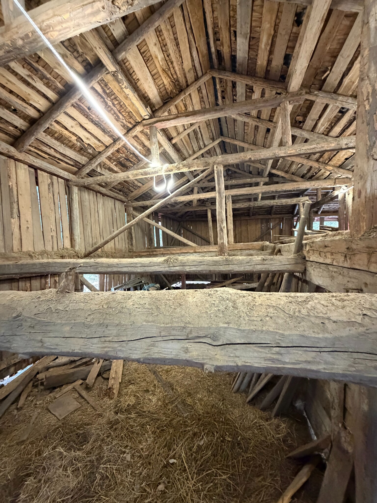

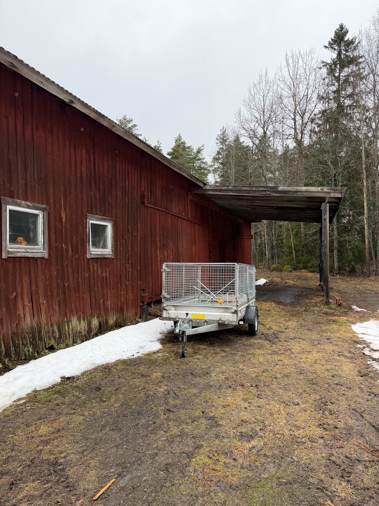

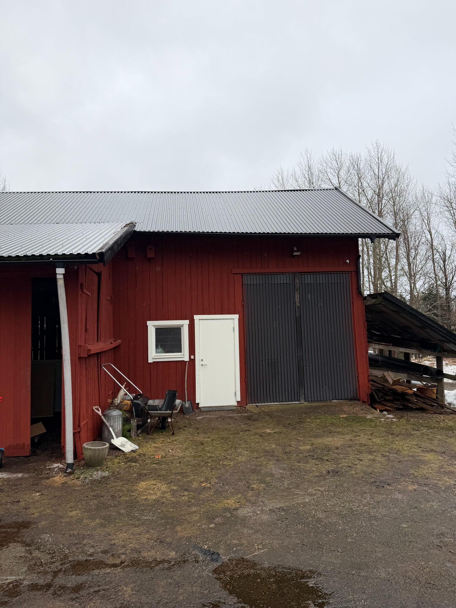

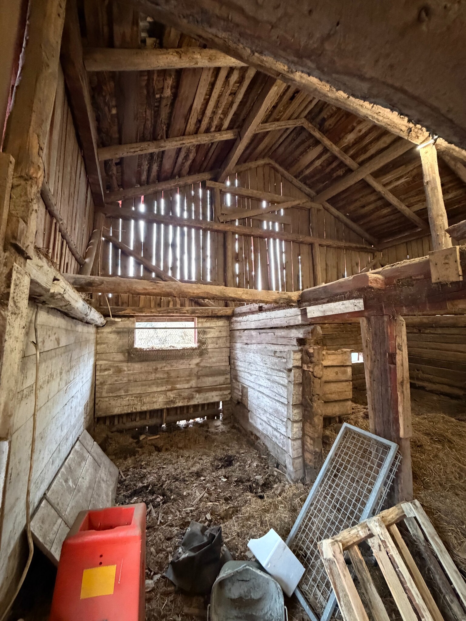

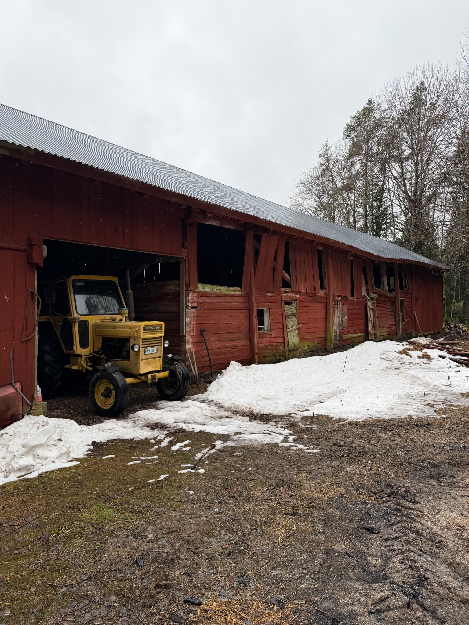

Vi har en äldre lada (se bifogade bilder och enkel skiss med mått). Den är i U-form och relativt stor. Skicket är blandat – stomme och konstruktion finns, men det är en äldre byggnad.

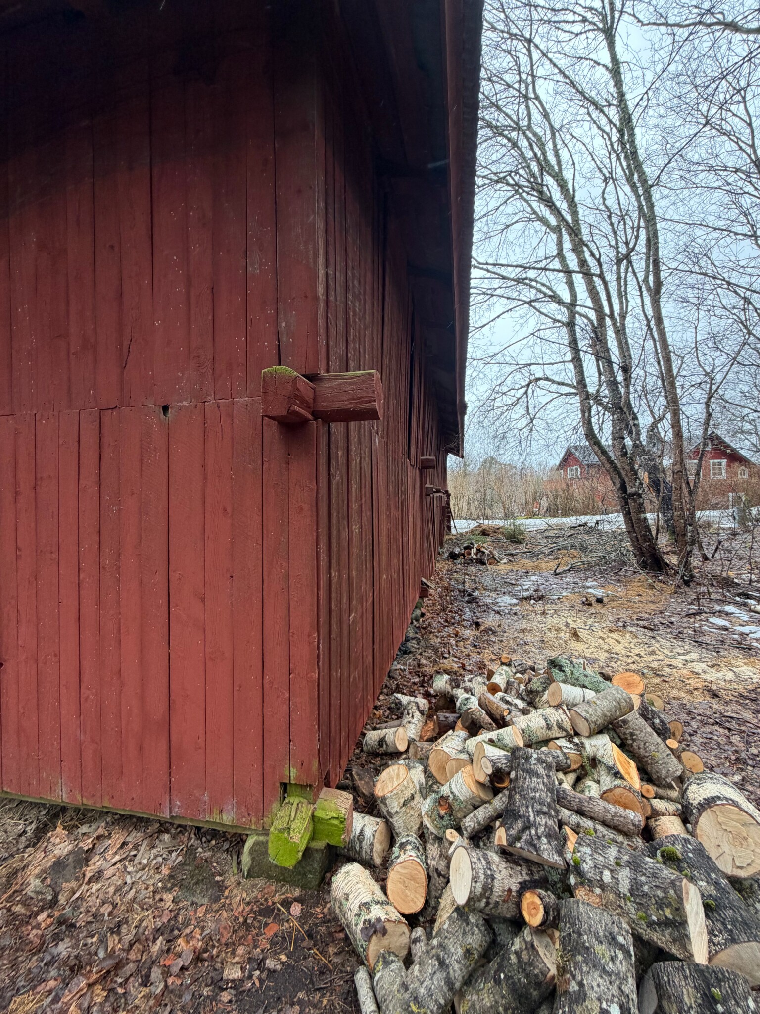

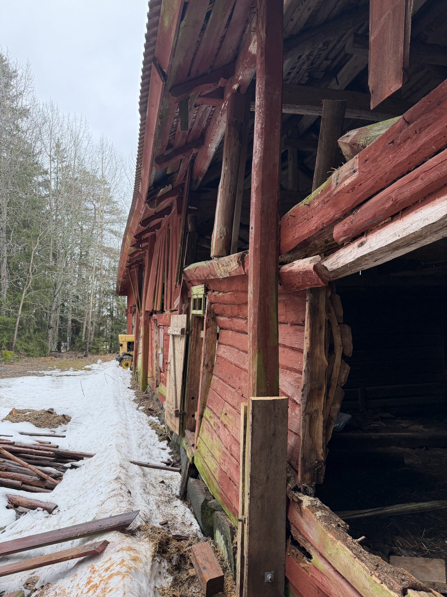

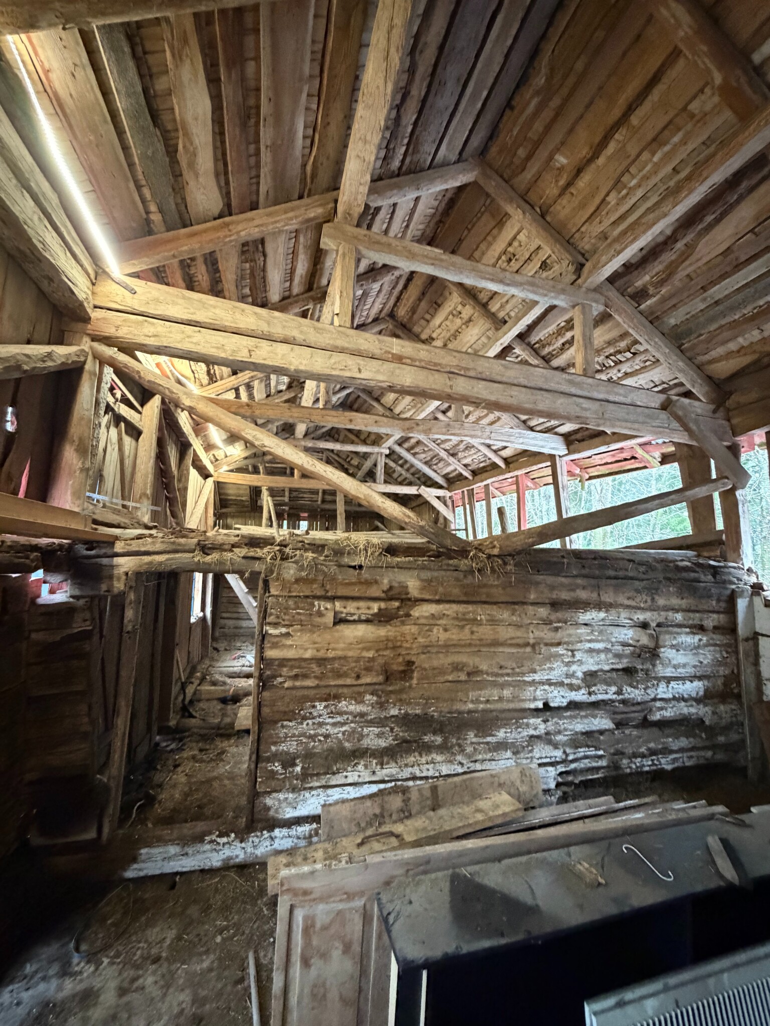

Min egen bedömning är att i princip allt virke under två meters höjd är ruttet, mer eller mindre, och behöver bytas om vi ska renovera.
Vi har haft flera olika personer på plats för att titta på ladan och får helt olika besked.
Vissa menar att det är betydligt billigare i längden att riva och bygga nytt.
Andra säger tvärtom – att det är mer ekonomiskt att renovera och anpassa det som redan finns.
Vi har tillgång till egen skog och möjlighet att leja bort sågning till sågverk, vilket påverkar kalkylen när det gäller materialkostnader.
Vår plan är att starta ett småskaligt lantbruk med:
Vi är ännu inte helt klara med den exakta verksamhetsplanen, men målet är funktionell, hållbar och ekonomiskt rimlig drift i liten skala.
Det vi försöker avgöra är vad som är mest ekonomiskt och långsiktigt hållbart:
- Renovera och bygga om den befintliga ladan
eller
- Riva och uppföra en ny byggnad anpassad från början
Så, vad tror ni? 😀

Vad jag tycker mig se är en låg äldre byggning som i något skede har höjts på. Hela nedre delen är kaputt.
Jag har varit litet halvt med och renoverat ett motsvarande fall. Det gick till så att de satte skruvstämp två och två under väggbandet så ena stämpel gick snett inåt och andra stämpen snett utåt. På det viset stöttade de upp en sektion (från bärande melklanvägg till bärande mellanvägg) i gången. Då kunde vi riva bort väggarna från den sektionen och så lade de ny syll på grunden och nya spanter. I det här fallet skall de nya spantren/stolparna givetvis vara full längd från syll till väggband. Inte skarvade som de gamla.
I det här fallet skulle jag lägga 5x5 som syll och 2x5 cc 60 som spanter (väggreglar).
Tror du har helt rätt.H heimlaga skrev:Vad jag tycker mig se är en låg äldre byggning som i något skede har höjts på. Hela nedre delen är kaputt.
De tidigare ägarna tror jag gett sig på att sätta stolpe mellan syll och hammarband. Tyvärr så åtgärdade dom inte felet och väggen började istället tryckas inåt.
Frågan blir om det är ekonomiskt försvarbart bara. Vad tror du? Hur blev slutresultatet för er?

Som @heimlaga säger, så kan man lyfta byggnaden och bygga ny "grund". Vi har gjort det på en gammal lagård som vi ville behålla för gårdsbildens skull. Den används mest som halmlager idag.
Men, jag tycker, på det lilla jag ser, att lagården i grunden verkar smal, och det lär inte bli speciellt lättarbetat i smal ladugård, dessutom så vill man inte ha täta timmerväggar, det är inte bra för fåren.
Utgödsling behöver göras med maskin (liten traktor eller minilastare), för det är ett omänsligt hårt jobb att gödsla ut mer än några tiotal kvadratmeter ströbädd efter vintern.
Hur mycket jag än gillar gamla byggnader, så rekommenderar jag att bygga ett nytt fårhus enligt ett modernt koncept för att få en god djurhållning. Spara kanske en del av den gamla ladugården som är "minst dålig" och reparera denna och använd till t.ex. foderlada,
Hur detta nya fårhus ska utformas behöver man fundera en del över, blir för detaljerat för mig att skriva här.
Men räkna med att det behövs 3 kvm minst för varje tacka med lamm, oavsett att JBV regler anger lägre minimikrav. Och bygg för dubbelt så många får som du tänker dig nu, förutom om du tänlker satsa riktigt stort (några hundra tackor eller så).
Så ser du 30 tackor framför dig, bygg för 60, det blir gärna fler djur, och inte minst så kommer man på att man vill ha vinterlamm eller liknande.
Välutformade foderbord och strategiskt placerade vattenkoppar behäövs också, samt en klok möjlighet för att sätta upp lamningsboxar och lammkammare.
Det behövs också ytor för att hantera foder, ströhalm m.m. som är rationella och där man kan mekanisera.
JBV har en del broschyrer om att bygga för får, eller så tar man hjälp av kunnig på t.ex. Hushållningssällskapet.
Eftersom det ska vara en oisolerad byggnad till får (eller för den delen dikor), så blir det inte så dyrt att bygga nytt. Det ska till en gjuten platta med avlopp, ingjutna frostfria vattenledningar till vattenkoppar, ljusinsläpp och den nedersta delen av väggen ska vara dragfritt utformad.
Om du tittar på monteringsfärdiga, låga, maskinhallar utan isolering, kan du få ett hum om kostnaderna.
Det blir nog bra, men jag skulle ge upp om den ladugården för djurhållning, inte minst för djurens skull.
