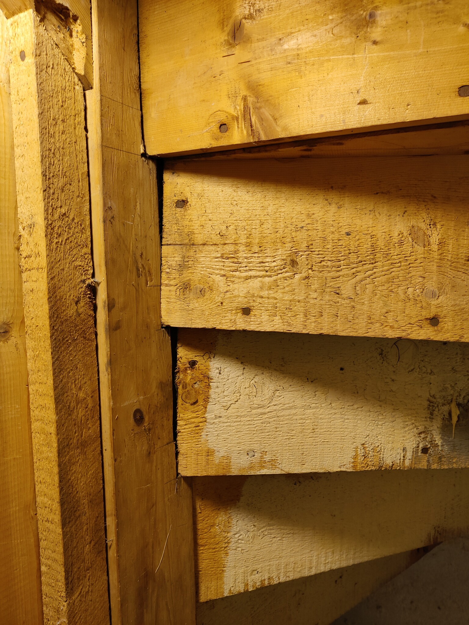

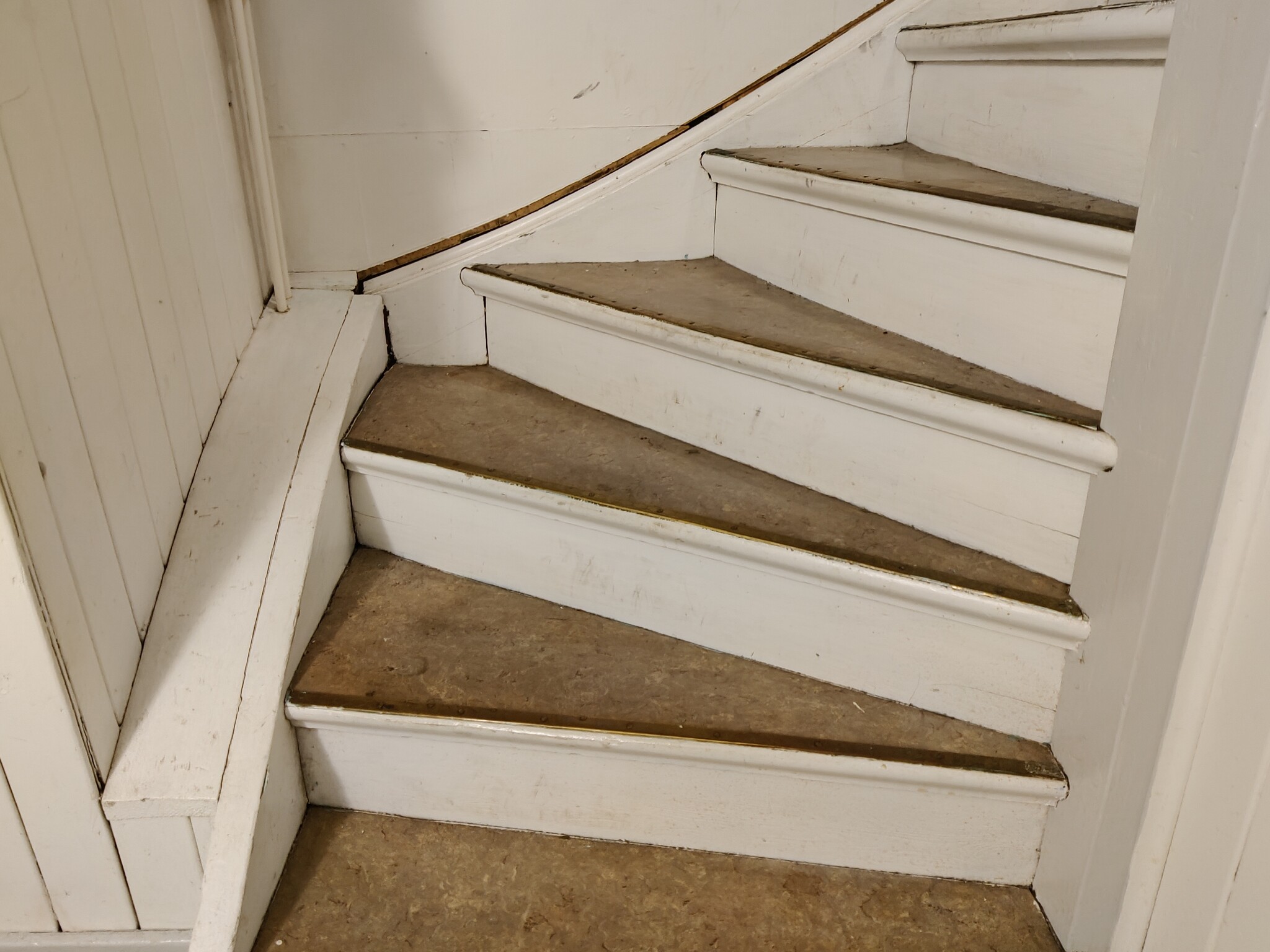

Köpt hus som är byggt 1936. Upptäckt att trappan från källare till entreplan säckat ihop betydligt.
Flyttade in för 5 månader sedan
Gammal trätrappa med vita sidor och slitna mörka steg i en inomhusmiljö.

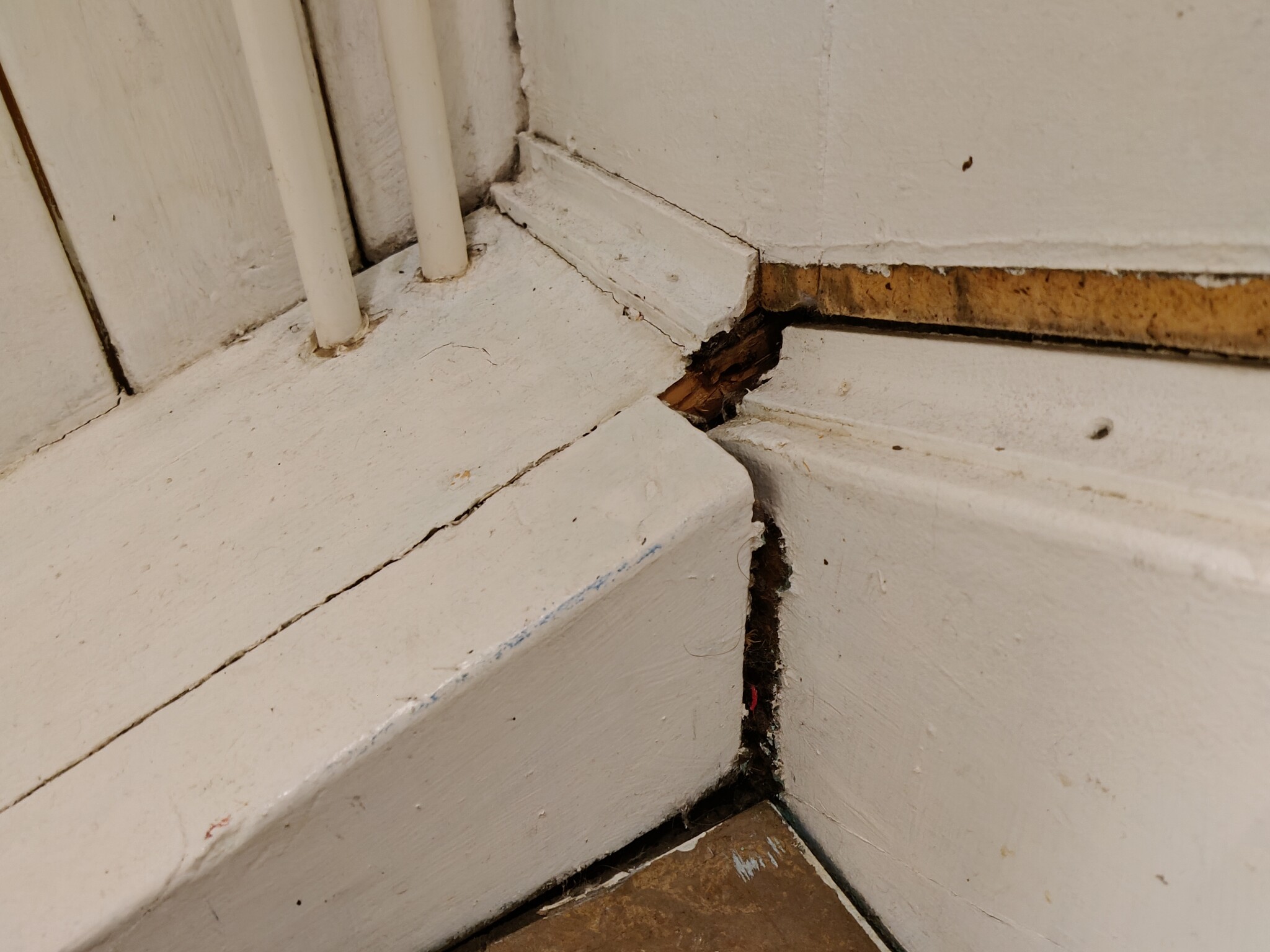

Vitt träverk med sprickor och skador vid hörn och lister.
Infästningen av "regel" mot vägg verkar ha sjunkit eller släppt.
Hittar dock inga skruv eller fästpunkter till regeln när jag kollar under trapp.

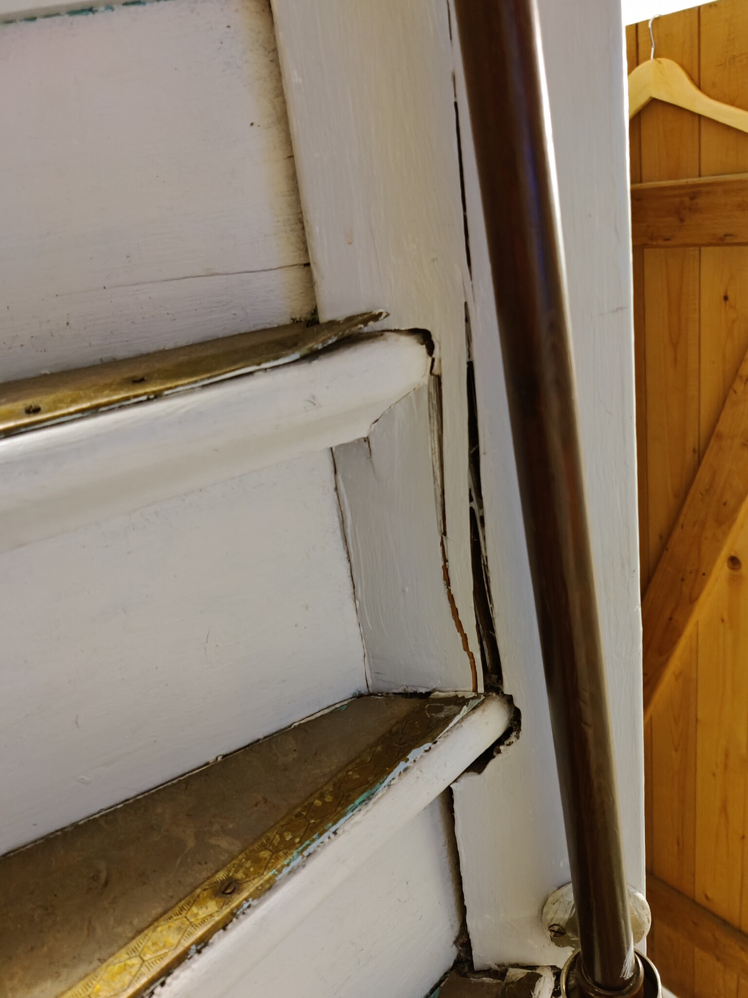

Trappa i närbild med slitet vitt steg, bruna ledstång, och sprucken vägg.
Även spruckit här
Träplankor och reglar i en hörnkonstruktion med skarpa skuggor, gul belysning, grov yta.
Stegen ser ut att luta, antagligen det som gjort att det spruckit.
Går det att rädda tror ni, eller är det bästa att eventuellt köpa ny trappa?
Tänkte plocka ner innervägg och lyfta regel vid vägg och fästa ordentligt samt spänna stegen efteråt.
Det som oroar mest är väl den spruckna balken som antagligen håller upp allt..
Det ser ju ut som att det yttre vangstycket har släppt. Hur ser det ut på undersidan av trappan?
