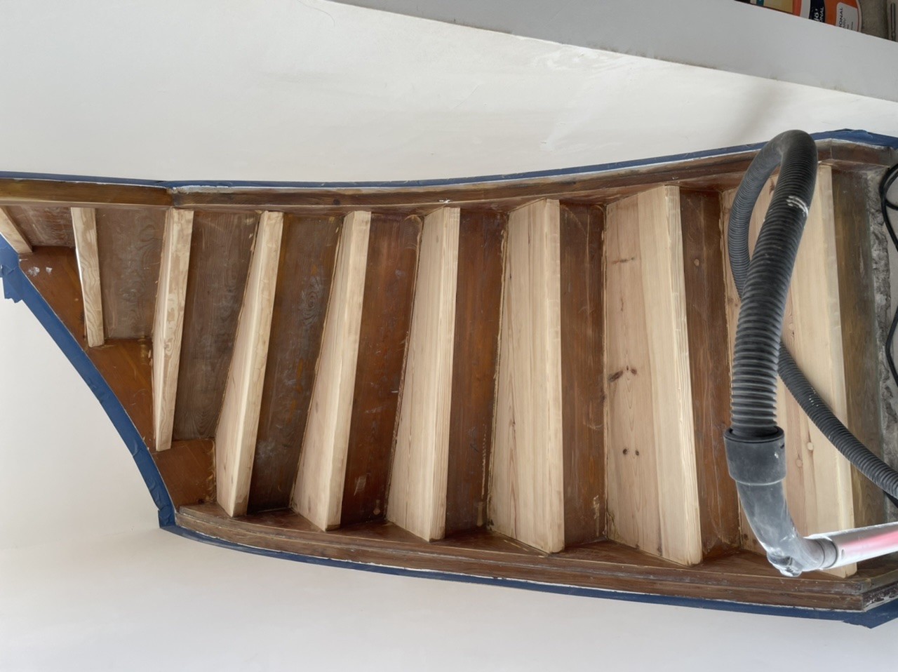

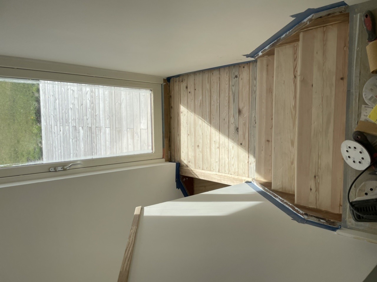

Har en källartrappa där det tidigare satt en linoleummatta från 1966. Jag har tatt bort denna och med en jävla massa blod svett o tårar tagit bort limresterna. Så nu är planstegen trärena.
Sättsteg och vagnsteg ska målas vitea, men frågan är vad jag gör med planstegen.
Det går en dörr ut till trädgården från en avsats mitt på trappan så kommer säkert bli en del spring med uteskor.
Ursprungsplanen var att vitluta och vitolja, men det blir nog lite för ljust och ömtåligt.
Min tanke nu är att få planstegen att se ut som ek. Det finns ett trappräcke i ek som jag ska försöka matcha. Men hur gör jag detta?
Först oljebets och sedan hårdvaxolja? Eller finns det något annat sätt?
