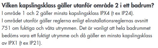

Var ser du det? Det finns inga sådana regler vad jag vet. I område 1 och 2 krävs minst IPX4. Handfat ingår inte i dessa områden, utan endast bad och dusch. Utanför dessa områden, i oklassat område är ingalunda IPX0 tillåtet utan det är något man ska bedöma som vilket område som helst. Endast om det är torrt på platsen går det bra med IPX0.

Läste det finstilta längst ned på denna sida https://www.lampgallerian.se/info/vatrumsguide/Bo.Siltberg skrev:
De länkar till någon Elstandard med men länken funkar inte.

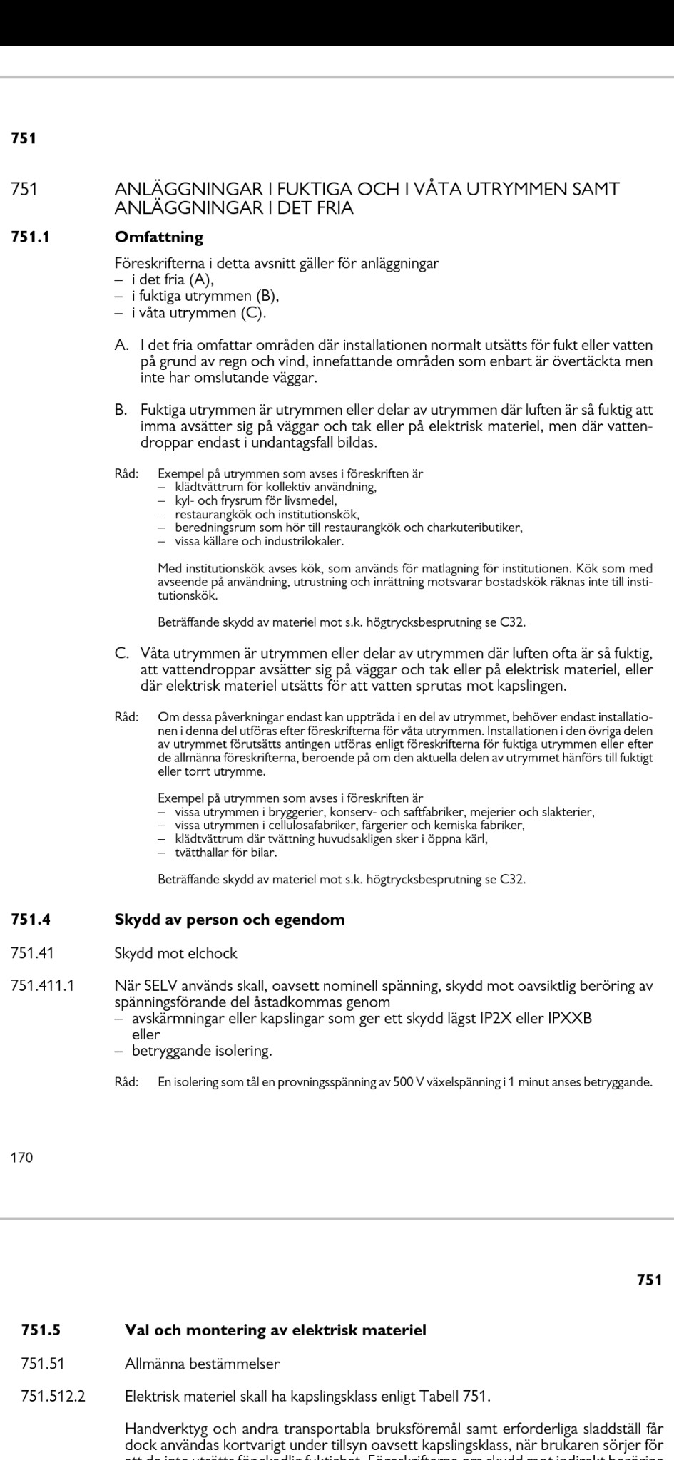

Det är nog denna handbok de avser:Bolak_jr skrev:
https://elstandard.se/wp-content/uploads/SEK_Svensk_Elstandard_Badrum-1.pdf
Där står bl.a.:
Okej, vi får se om min elektriker bedömer hela badrummet som ett fuktigt utrymme då.C cpalm skrev:
Läser man omfattningen i 751 så är ju inte "vanliga badrum" med under exempel där. Verkar vara lite av en gråzon? Skulle inte säga att luften blir så fuktig att imma avsätter sig på väggarna. Utsugsfläkten sköter det väldigt bra.

Då kan du betrakta platsen som torr och använda IP20.
