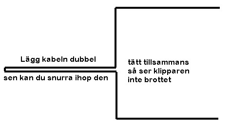

Är en liten "kabelhärva" verkligen helt förbjudet?
Ska dra igång en robotklippare men hela tomten är inte klar än, ett område på 15 m2 ska göras i ordning senare i höst. Om jag drar begränsningskabeln nu så kommer jag behöva skarva på en extra del senare i höst, är det helt förbjudet att man lägger lite extra kabel där som man senare kan använda för att utöka området? Tänker mig att jag snurrar några varv av kabeln och lägger utanför klipparens område.
Vad tror ni?
Vad tror ni?
Jag gjorde varianten att lägga kabeln 'trippel' på vissa ställen för att senare kunna utöka ytan.L Lund skrev:
I praktiken gjorde jag en kabelögla och lade ner den 'bakåt' i spåret där kabeln lagts ned redan.
Två kablar i motsatt riktning lagda uppe på varandra uppfattar ju klipparen som 'ingenting' då magnetfält tar ut varandra (på samma sätt som vid 'utledningen' till en ö).
Sen gäller det bara att komma ihåg var man lagt den extra kabeln när det behövs...

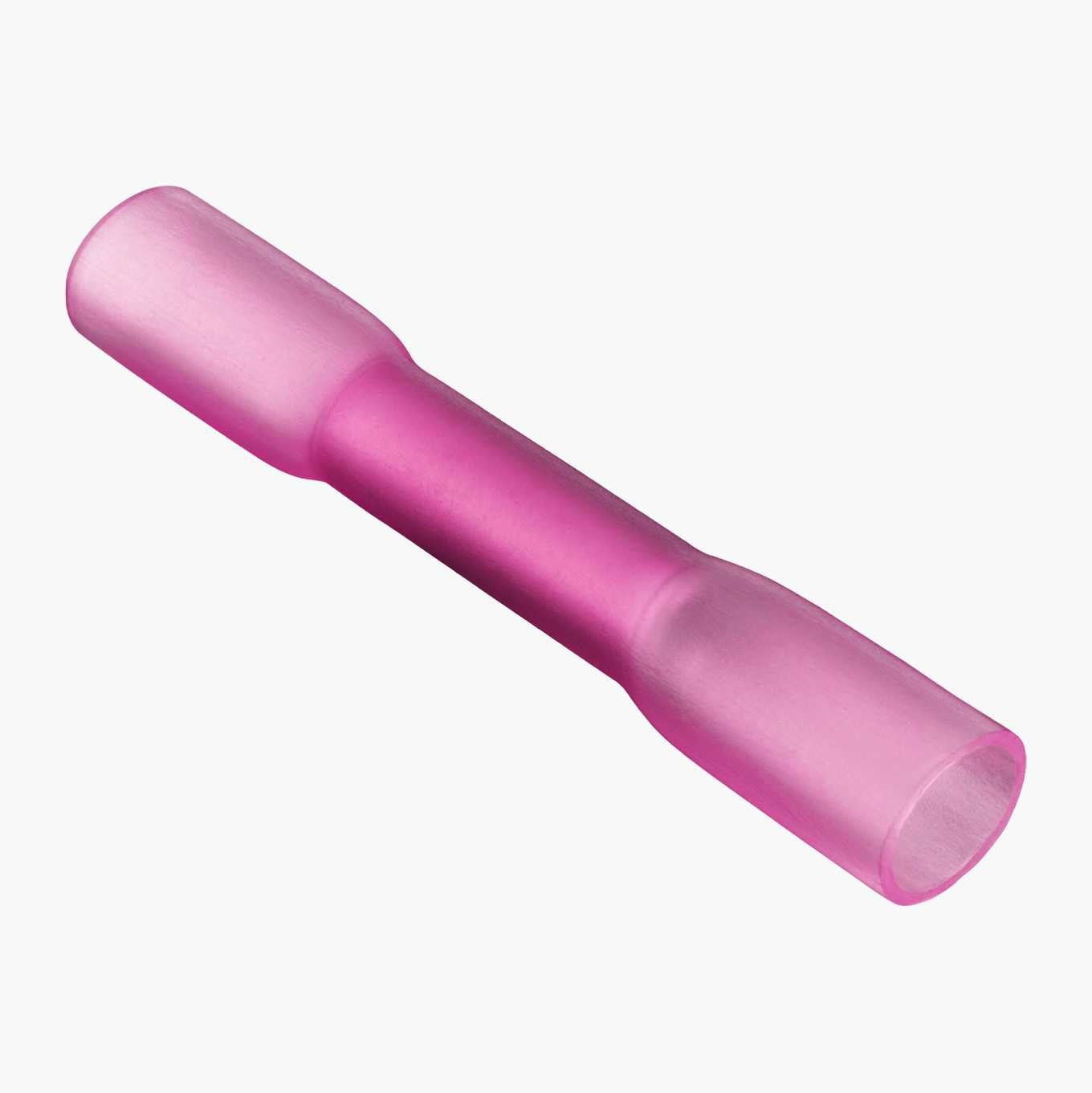

Jag förstår intentionen och det är bra men vill slänga in att jag har sjukt mkt skarvar och använder FK kabel, skarvar med wago. Funkar fortfarande fint. Skarvarna beror på att jag fick sätta upp allt när vi tog över huset o låta den klippa som det såg ut då. Sen dess har allt ändrats flera gånger om. Men positiva nu är att vid ändringar behöver jag dra upp Max 10m kabel så hittar jag en skarv
Ja, kanske har lite för stor rädsla för att det ska bli skarvarO olofh skrev:Jag förstår intentionen och det är bra men vill slänga in att jag har sjukt mkt skarvar och använder FK kabel, skarvar med wago. Funkar fortfarande fint. Skarvarna beror på att jag fick sätta upp allt när vi tog över huset o låta den klippa som det såg ut då. Sen dess har allt ändrats flera gånger om. Men positiva nu är att vid ändringar behöver jag dra upp Max 10m kabel så hittar jag en skarv![]()

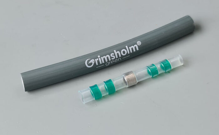

Jag använder lödskarvkopplingar från Grimsholm. Går att köpa 50-pack för 200 kr, vilket borde räcka ett antal år. Den har lödtenn i mitten, dubbla limtätningar på varje sida samt en vanlig krympslang som yttre skydd.
Jag har skarvat med lödning och vaselinfylld krympslang. Eller smältlim och krympslang. Men de färdiga lösningarna är klart enklare.
