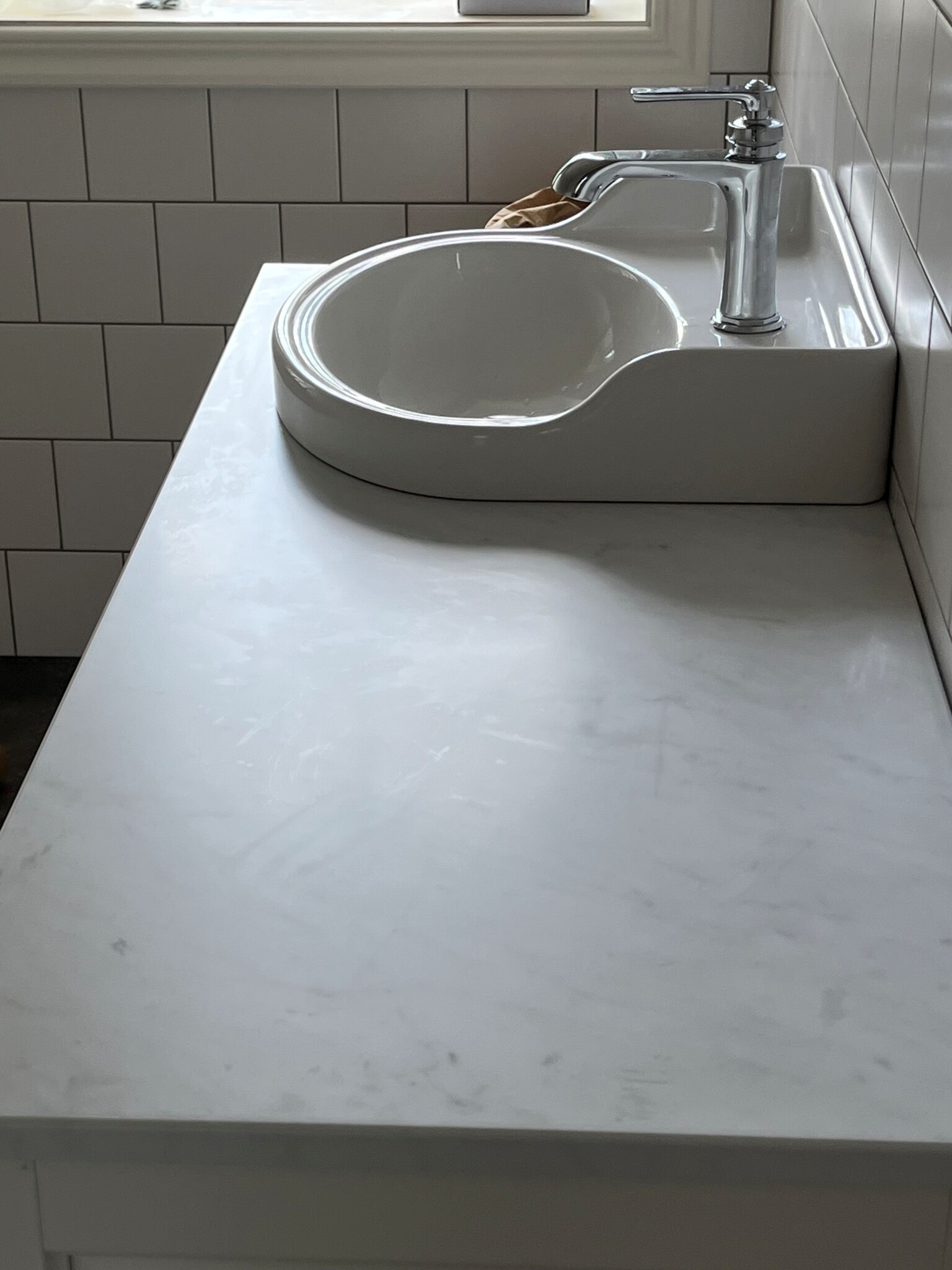

Vi har fått hjälp att monterat en folierad bänkskiva från Ikea i badrummet. När skivan var monterad upptäckte vi att det fanns flammiga/fläckiga ytor på den. Dessa ytor fanns inte där vid montering och inte heller på spillbiten som blev över efter att hantverkaren sågade ut för tvättstället.
Är det någon som har erfarenhet hur man kan göra rent skivan från dessa fläckar? Vi har försökt med såpa och vanliga milda rengöringsmedel men utan effekt.
Misstanken är att hantverkaren av misstag har lagt en trasa med ett starkare rengöringsmedel, som användes vid borttagning av fog, på skivan men det är ju svårt att bevisa.
  • Folierad bänkskiva i badrum med fläckiga eller flammiga ytor bredvid en infälld tvättställ och kromad kran.
Svårt att se på bilden, men kan det vara silikon från fogning?
Jag smörjde upp ett par inlines häromdagen på en laminatskiva och fick intressanta fläckar efteråt från silikonsprayen jag använde. Dom gick däremot bort med diskmedel (inte någon "miljövänlig" skit som inte löser fett, utan vanlig Yes).
