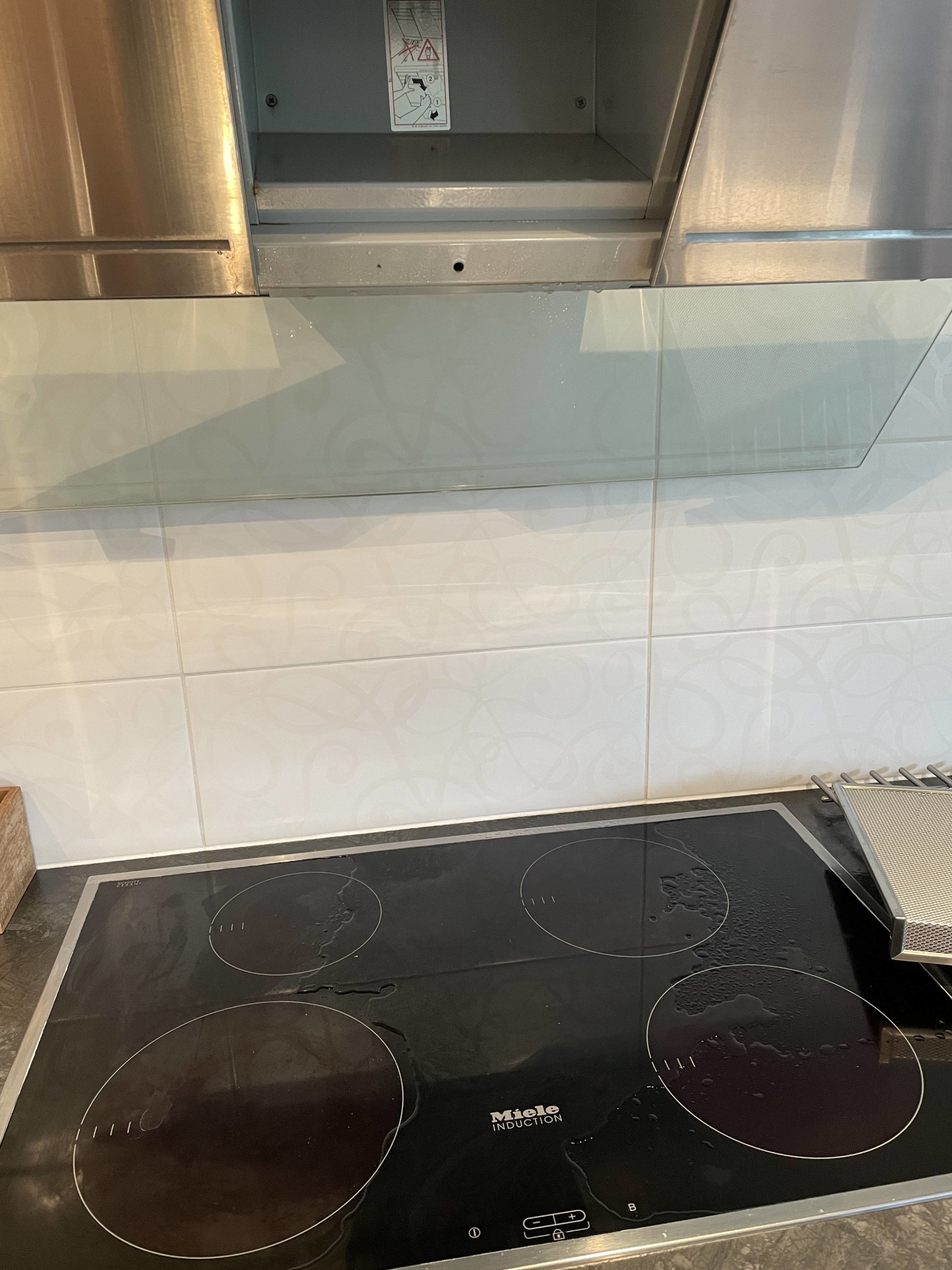

Idag kom det in tämligen mycket regnvatten när det regnade som mest genom fläktkanalen ut på spisen, se bild och video.
Tips på felsökningssteg för att avgöra om det bara var snett regn eller ett hål någonstans? Gå upp på taket med vattenslangen och dränka runt tegelpannorna och plåten?
Det har hänt en gång tidigare för typ 4 år sen.
  • Vatten på en induktionsspis under en fläktkanal, antyder läckage vid kraftigt regn.

Hur ser avslut över tak ut? Inte så enkelt så att du saknar en huv och vid vissa tillfällen får mer nederbörd ner i kanalen än vad som hinner torka ut? Första felsökningen är väl annars att helt bekräfta om vattnet går inne i kanalen eller längs kanalen men på utsidan. Videon visar väl dock vatten inuti utan att man ser blöt isolering runt

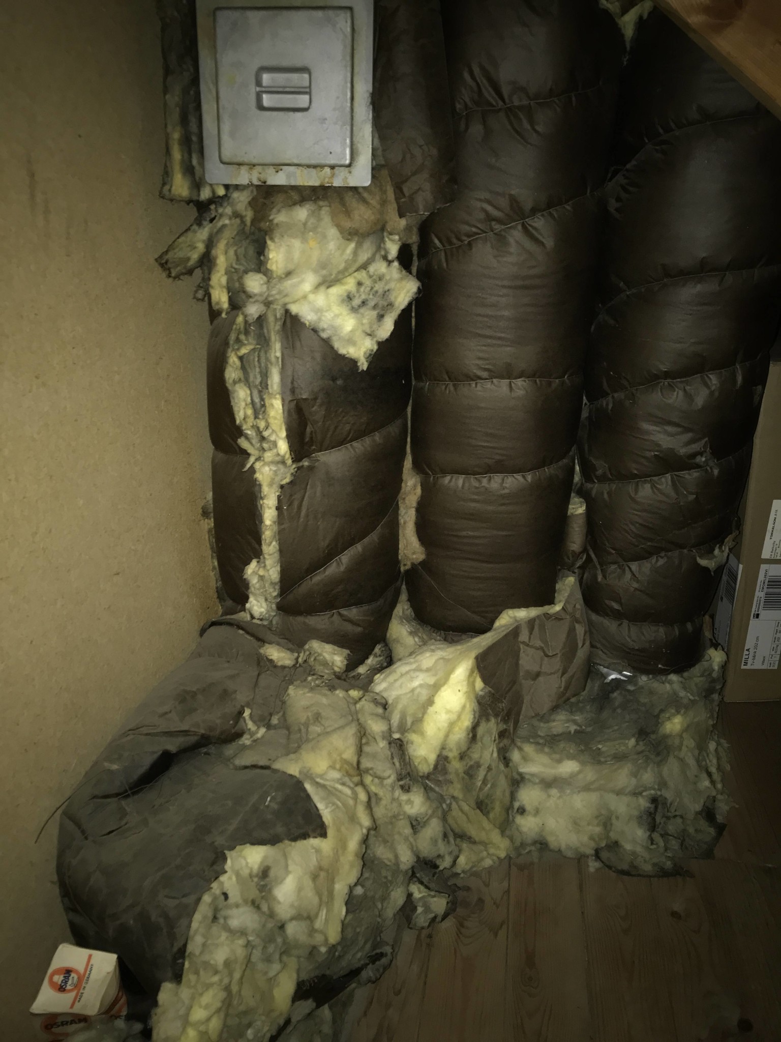

Är filmen tagen uppe på vinden?
Ta lite bilder runt imkanalen uppe på vinden, intressant är bl.a. svepet du gör första sekunderna.

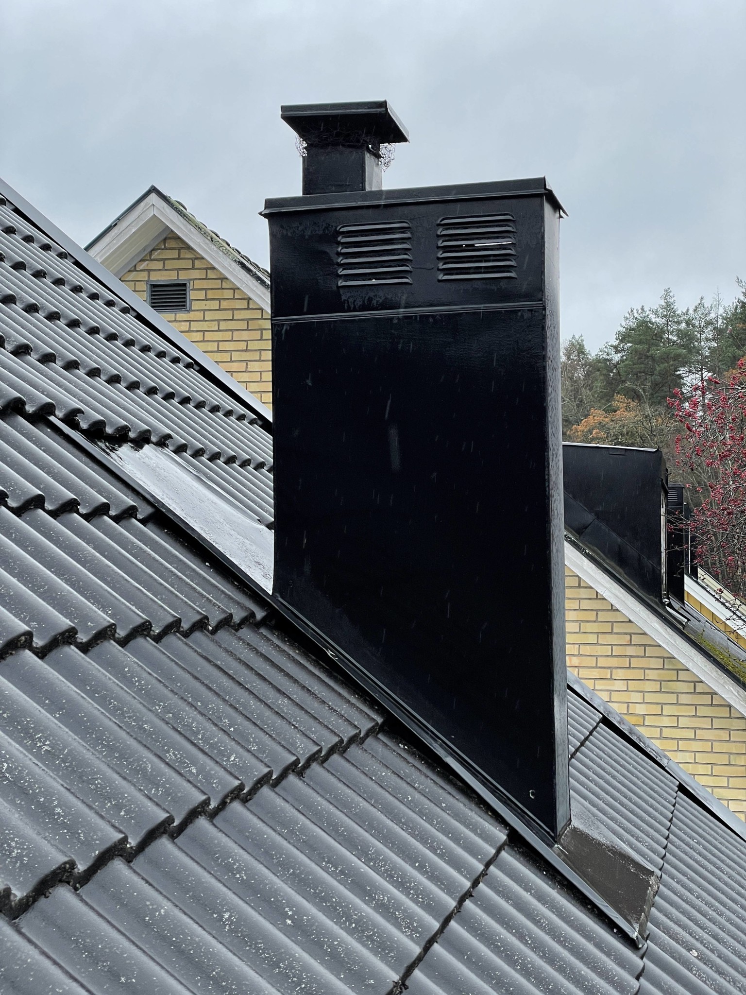

Exakt hur ser det ut uppe på taket?
Hur ser skorstenen ut ovanför taket?
Se bild för huv. Isoleringen på utsidan av kanalen är torr hela vägen runt, och som du säger, videon påvisar ju att vattnet samlas i kanalen.
  • Svart skorsten med ventilation på ett tak med tegelpannor, några regndroppar syns i luften.
Vinden har legat på från det håll fotot är taget men från taknocken, så i princip träffat vänstra hörnet av vad som ses på fotot.
Så här ser det ut på kattvinden där man har åtkomst.
  • Åtkomstområdet på en kattvind med synlig isolering och rör insvepta i mörkt material.

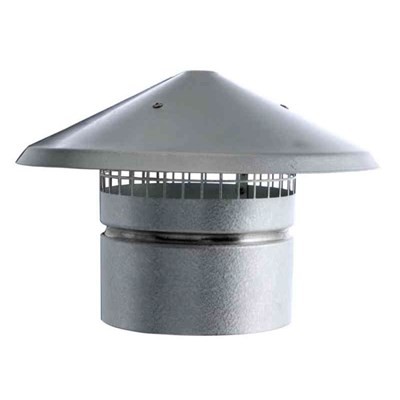

Imkanalen verkar vara den pipa som sticker upp högst, då är det inte så underligt att det kommer in regnvatten i imkanalen.
Det är för ”öppet” på sidorna så att det kan regna in i kanalen.
För att minska mängden regnvatten som kan komma in i kanalen så behöver det vara ”väggar” som går ner från ”huvtaket” men som inte ansluter mot kanalen väggar,
lite likt denna,
Metallisk imkanalshuv med bred kant och ventileringsgaller mot regn.
