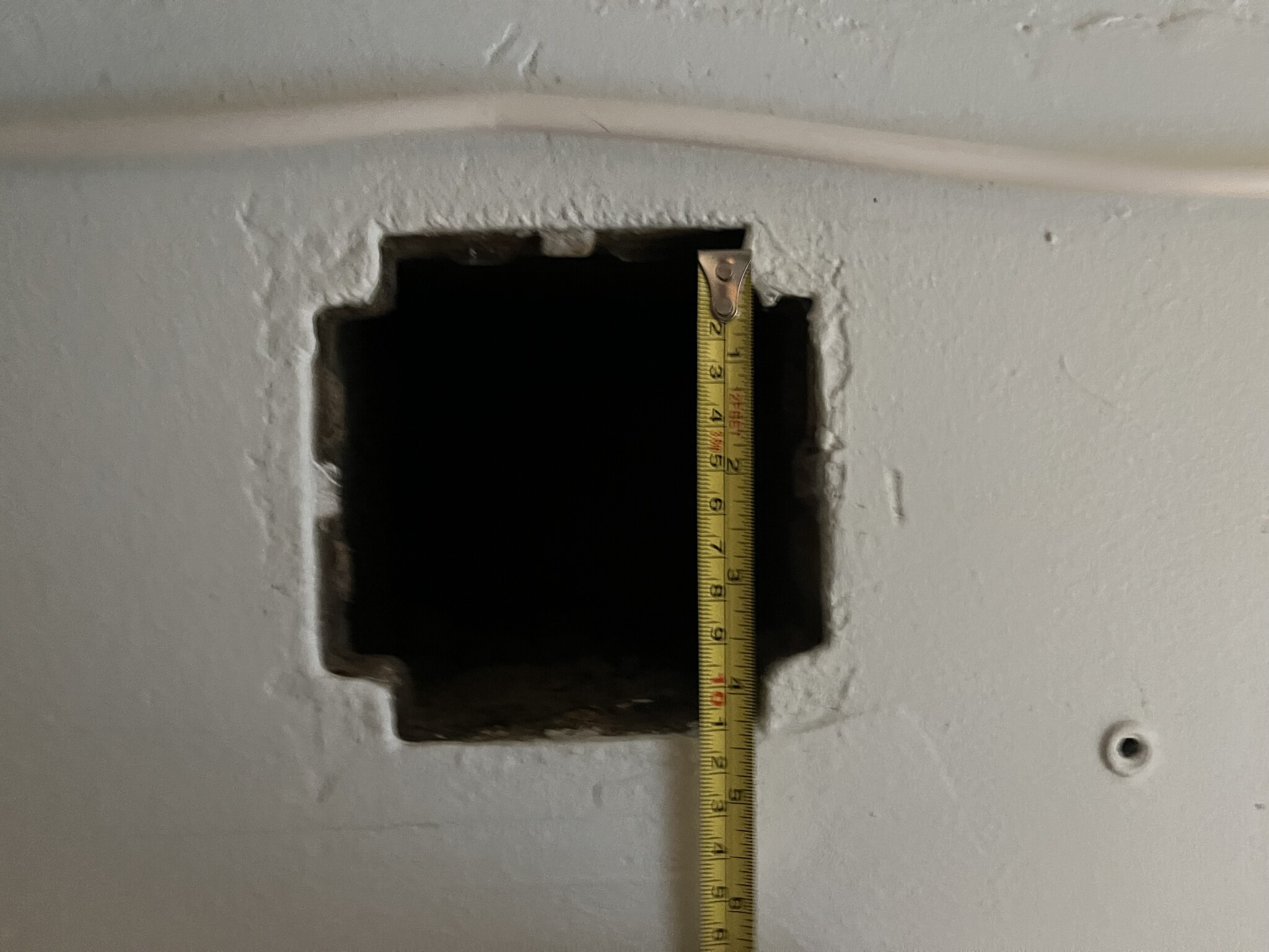

Vi behöver byta ut ventiler i kök och badrum i lägenheten.
Tidigare ägare sänkte badrumstaket så att kanalen blev delvis blockerad. De satte över ett avkapat galler och lät det vara bra så. Se bild 1.
Nu måste vi fixa ny ventil men hur?

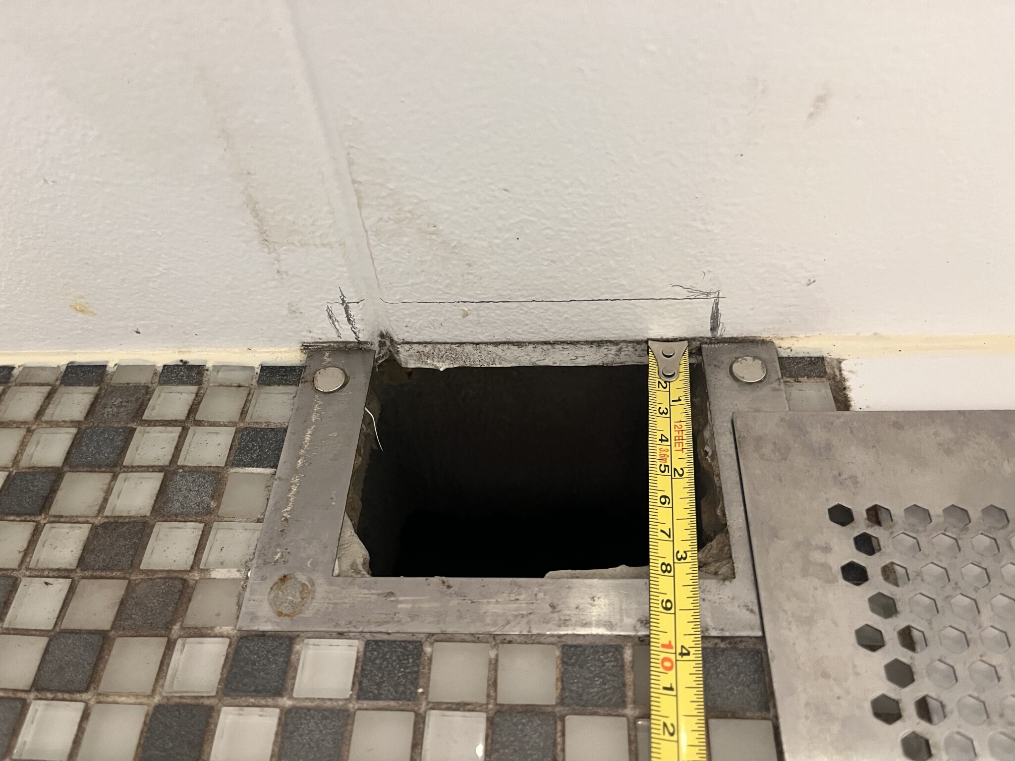

Föreningens inhyrda hantverkare var här men de vägrade göra något även efter en justerad offert. De ville inte heller hjälpa oss med köket (bild 2) och sa att vi enkelt fixar det själva med en Lindab VRR 100 9003 fästram. Jag hittar den dock inte att köpa som privatperson.
Efter samtal med FläktGroup verkar våra frånluftdon (GPDF-100-C) även funka med fästram KGEZ-12-100. De såg dock inga bilder utan jag fick beskriva hur det ser ut. Verkar det stämma med KGEZ-12-100 eller behövs KGEZ-20-100 istället? Varför/varför inte?
Köket bör lösa sig, men hur kan vi fixa badrummet?

Rent spontant så verkar det inge bra ide att en del av frånluften idag tas från utrymmet i innertaket och resten från badrummet om nu ingen tätning gjorts mot uttaget för ventilation
Utrymmet som är kvar passar inte ens ett 80mm frånluftsdon då den är ca 12cm i diameter oavsett montage sätt.
Låter som ett mindre snickerijobb att fixa. Man bör öppna upp och frilägga öppningen helt mot badrummet och sen ta problemet därifrån.
Kravet är att don måste kunna gå att justera in flödet och även kunna tas bort vid rengöring.

Tack för svar! Hade inte ens tänkt på att det potentiellt är öppet till under innertaket så kollade snabbt nu.H Håbbe01 skrev:Rent spontant så verkar det inge bra ide att en del av frånluften idag tas från utrymmet i innertaket och resten från badrummet om nu ingen tätning gjorts mot uttaget för ventilation
Gissar att det sitter en regel/balk i tunn metall framför, vilken troligtvis används för att fästa gipstaket. Tog ner det sänkta taket i hallen för några år sedan och då var det ett antal sådana ”U-formade” metallreglar/balkar som använts och gissar att det är samma kreatör som verkat i badrummet. Däremot kunde jag inte känna någon fog men ev ett drag så helt tätt är det kanske inte.
