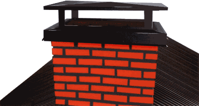

regnskydd på skorstenen?
Då jag tänkt satsa på jordvärme som första system och ved som hobbysystem så kommer skorstenen ta skada av att inte brukas.
Då har jag tittat lite på de olika skyddskåporna som finns på marknaden.
Fast, jag har svagt minne av någon som skrev att de kunde påverka pannan negativt de gånger man väl eldar. Om det var draget eller så som blev annorlunda.
Tror denna modell hade sett bäst ut från håll;
Och denna är jag skeptisk till även fast den är jättevanlig, så öppen som den är på sidorna så borde den väl ta in lite regn ifall de kommer från just de hållen?
Så hur är det, försämrar dom för pannan, vilken modell är bättre och varför?

Hej Yrrol
Båda typer fungerar bra som skorstens skydd!
Sedan vilken modell som passar bäst ur dragfunktionens syn vinkel kan bestämmas lite av hur mark omgivningen serut, om platsen där anläggningen finns är kuperad eller helt öppet lanskap.
Den översta bilden visar en skorstens huv som har genom släpp åt alla håll, denna typ ger säkrare stabilt undertryck oberoende av vindens riktning.
Hoppas att jag förklaringen ger en led tråd till ett bra val !!

Angående skorstenshuv och olika modeller
Förr användes en stenplatta och hörnstenar som bar upp stenplattan
Ett billgt sätt man själv kan klara av att få tak över skortenen...
Här är det bara fantasins gränser som avgör utförandet.
Ruben
Ruben
Jag fick ett svar i från en äldre sotarmästare till ett varför stentaket försvan ifrån skorstenarna på 50 - 60 talet....
Jo vist kan ett stentak vara till besvär vid sotning, men allt går att lösa på ett bra sätt.
Det var helt enkelt så att problem kunde uppstå genom att rök ifrån värmekällan kunde sugas ner i ventilations kanal / kanaler ocg ställa till olägenhet!
Denna sotarmästare påpekade också om värmeanläggningen inte används under kortare eller längre tid kan en sotlucka öppnas och på så sätt vädra ut eventuell fukt .
Men jag peronligen skulle förse skorstenen med ett lämpligt tak
om nu olägenhet med rök som sugs ner i någon ventilations kanal
Kan man låta nämnda rökkanal gå igenom takhuven och eventuellt förse denna också med lämpligt tak också.
