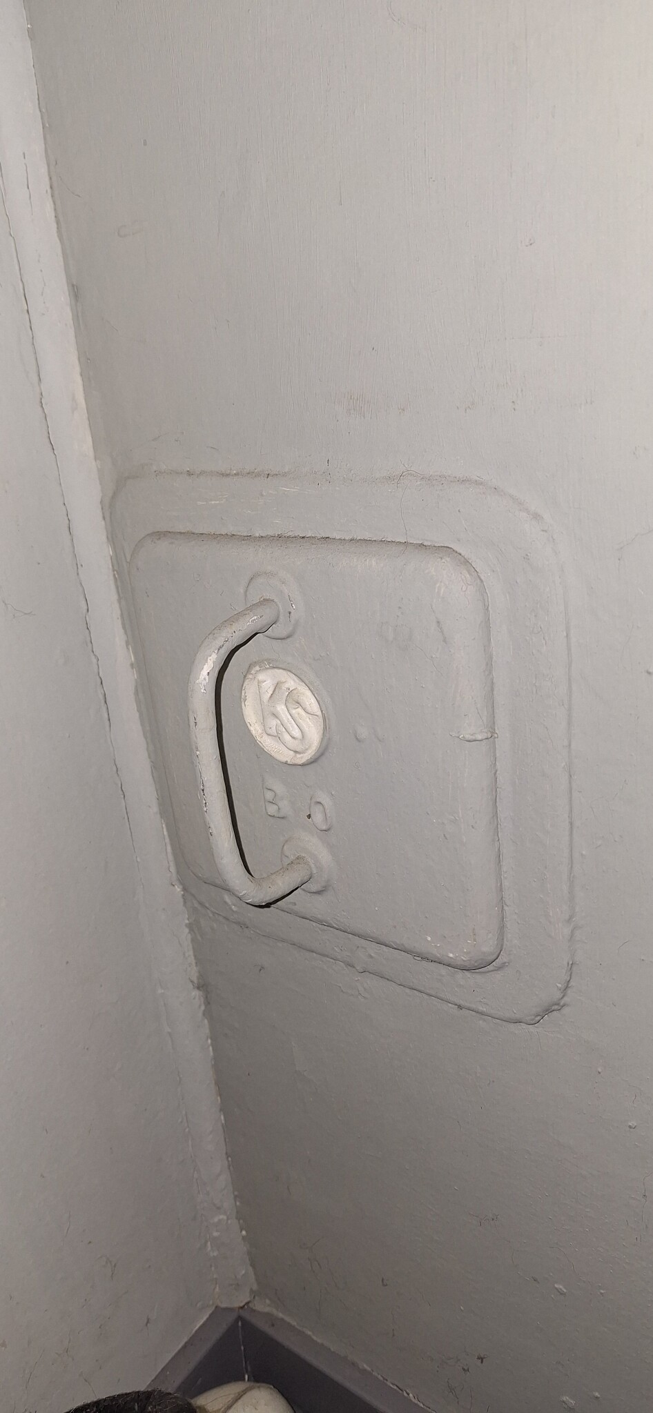

H Hodbrant #1 Medlem · 19 inlägg 19 mar 21:18 Hodbrant Medlem 19 inlägg 19 mar 21:18 #1 Tjena! Undrar vad det är för lucka som sitter i murstocken och hur man kan få upp den då den sitter ganska fast. Inloggade ser högupplösta bilder Logga in Skapa konto Gratis och tar endast 30 sekunder #lucka #murstock
Stefan N #2 Verktygstokig · Stockholm Täby · 13 766 inlägg 19 mar 21:21 Stefan N Verktygstokig Stockholm Täby 13 766 inlägg 19 mar 21:21 #2 Sotlucka, knacka lite uppåt så släpper den.
