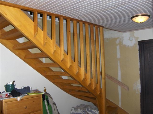

Det gäller en spalje som vi vill ta bort men är osäkra på om man egentligen får lov att göra det. Det är spalje på första våningen mellan trappan och taket. Många av våra grannar har redan tagit bort den och de påstår att det är ok?
Jag har bifogat bild så att det är lättare att se vad vi menar. Men vet någon vad som gäller eller hur vi tar reda på det?

Spaljéns funktion är att förhindra olycksfall. Är du själv fastighetsägare är saken enkel: Då tar du själv ansvaret om något tråkigt händer.
Men handlar detta om exempelvis en bostadsrätt måste du sannolikt (egentligen) ha styrelsens medgivande för att ta bort spaljén. Det är nämligen föreningen som bär fastighetsägarens ansvar, och inte den enskilde medlemmen.
