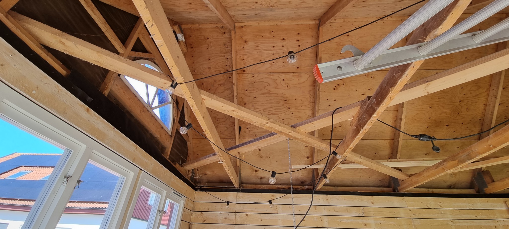

Har en carport med en vind som vi bygger om till uterum, undrar lite över de reglar som ligger i kors i taket mellan stolparna som går ner i marken. Är det för att ta vindlaster för att carporten bara har 2 väggar? Hade gärna tagit bort dem om det gick, men jag vet inte vad man borde ersätta med isåfall. Någon som vet dess syfte?

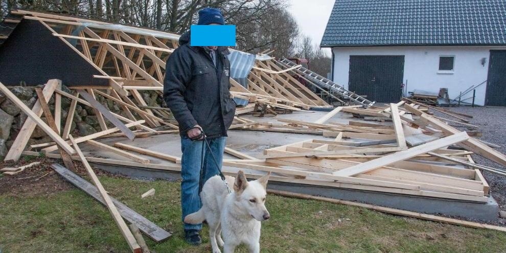

Passa dig så det inte slutar så här:P Pittersenn skrev:Har en carport med en vind som vi bygger om till uterum, undrar lite över de reglar som ligger i kors i taket mellan stolparna som går ner i marken. Är det för att ta vindlaster för att carporten bara har 2 väggar? Hade gärna tagit bort dem om det gick, men jag vet inte vad man borde ersätta med isåfall. Någon som vet dess syfte?
Bäst att anlita en byggkonstrutör, som får titta på carporten på plats, eller på konstruktionsritningarna!
Jag skulle nog vilja påstå att de behövdes innan skivorna på yttertaket kom på. Nu stabiliserar skivorna i den ledden.
Garaget i föregående inlägg saknar skivor på både väggar och tak. Men jag gissar att det var väggarna som var problemet där.
Det låter vettigt, hade en snickare här igår som sa ungefär samma sak. Han tyckte det såg överlag väldigt överdimensionerat ut.D Daniel 109 skrev:
