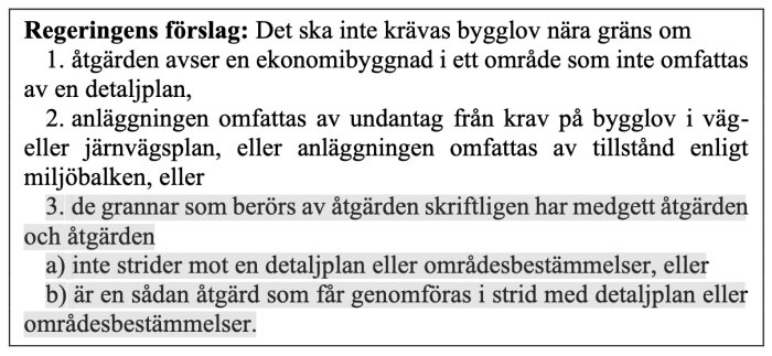

Det blir bygglovsfritt att att anlägga en altan som är max 1,2 m över marken och även bygglovsfritt att anlägga ett plank eller en mur som är maximalt 1,2 m över marken. Det gäller även alldeles vid fastighetsgränsen även om det är gräns mot kommunens skogsområde (gissar att det är en allmän plats i detaljplanen). Inget grannemedgivande krävs för detta.
Med skriftligt grannemedgivande så finns ännu större möjligheter för åtgärder inom 4,5 m mot gränsen:
Bild av text som beskriver regeringens förslag att undanta vissa åtgärder från krav på bygglov nära gräns, med punktlista för specifika villkor.
T ex max 1,8 m högt plank/mur inom 3,6 m från byggnad. Eller max 1,8 m hög altan inom 3,6 m från byggnad.

Jag tror det är så här: Du får bygga 1,8 m högt plank/mur/altan inom 3,6 m från byggnad och det får strida mot detaljplanen (alltså t ex ligga på punktprickad mark). Men när det är inom 4,5 m från en gräns som t ex fastighetsgränsen eller en gräns mot allmän plats, väg eller samfällighet så kickar ett bygglovskrav in. Men om du får skriftligt grannemedgivande så neutraliseras bygglovskravet och du får bygga ditt 1,8 m höga högt plank/mur/altan bygglovsfritt.
Vem är då granne som har behörighet att skriva grannemedgivandet? Ja det är antingen din kvartersgranne om det är en sådan fastighetsgräns. Om det är en gräns mot en allmän plats så är det kommunen om den ligger under allmänt huvudmannaskap och om den ligger under enskilt huvudmannaskap och en förrättning har inrättat en gemensamhetsanläggning så är det anläggningssamfälligheten. Har man otur så är det en allmän plats under enskilt huvudmannaskap där ingen huvudman har utsetts i förrättning (fastighetsägaren duger inte för denne är inte huvudman menar lagstiftaren nu). Då går det enligt lagrådsremissen inte att få ett grannemedgivande, man får då ansöka om en anläggningsförrättning så att en gemensamhetsanläggning inrättas så att grannemedgivande kan ges. Eller söka bygglov.

Handlar faktisk om två olika fall. När det gäller altanen/uteplatsen mot allmän mark som är fristående det handlar om. Frågan är vad som gäller då? dvs om man fortfarande får bygga något 1,2m högt eller om man måste hålla sig inom ramarna för uteplats som tidigare vilket legat runt 0,6m innan…? Väldigt nyfiken på vad som kommer gälla framöver!
Du får fristående (ej i närhet av byggnad) bygga mur/plank/altan som är max 1,2 m över marken utan lov eller grannemedgivande. Du kan ha staket eller täcke på altanen som sticker upp mer än 1,2 m över marken men inte mur/plank med en högre höjd utan bygglov.
Så skulle jag också säga att det är, det är alltså två regler som båda måste vara uppfyllda för att man ska få bygga utan lov.
  1. 1,8 meter högt om nära egna huset, annars 1,2 m högt, och
  2. Grannmedgivande om 4,5 meter från gräns.
Reglerna gäller alltså kumulativt, om båda villkoren träffas måste båda uppfyllas.
