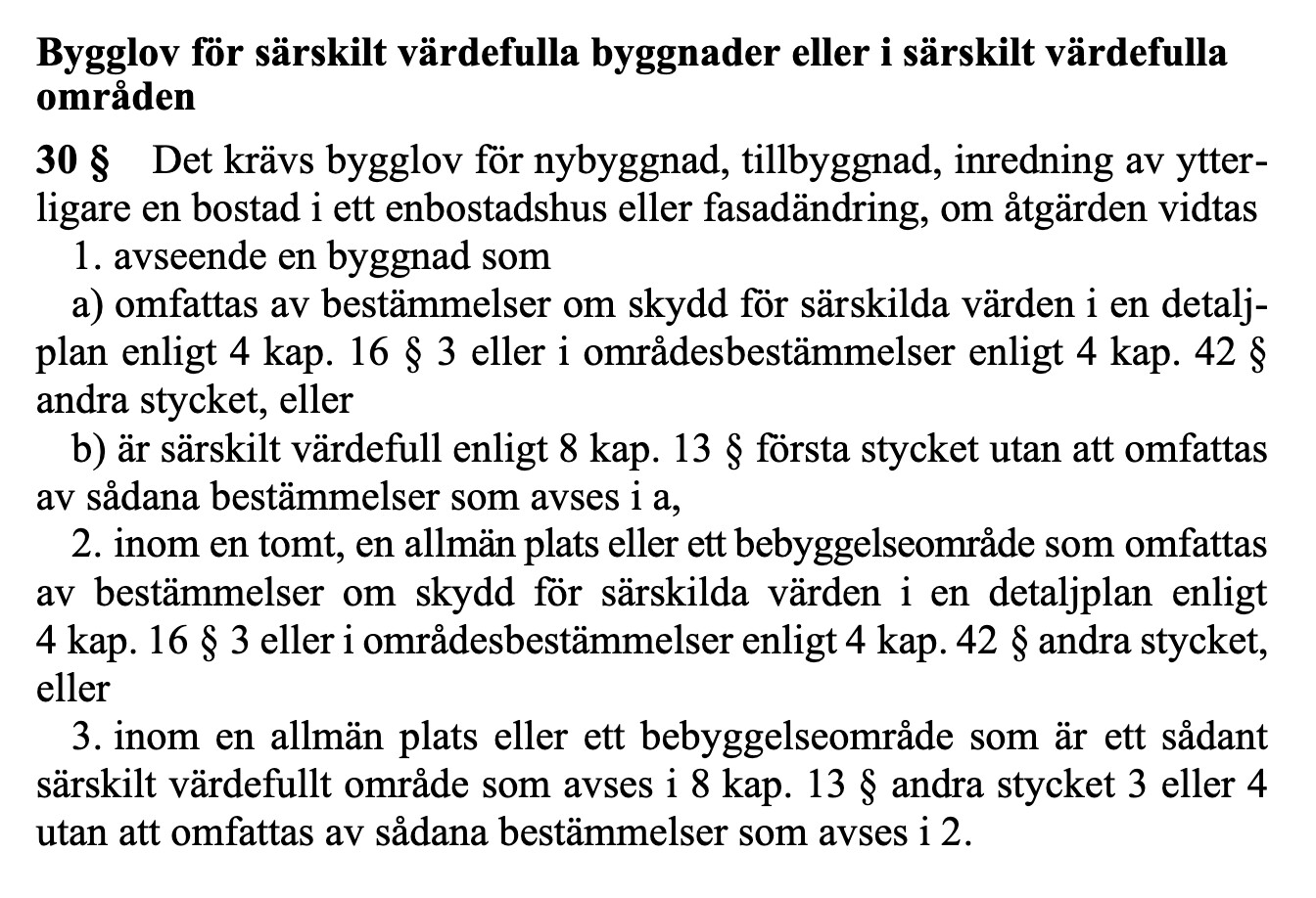

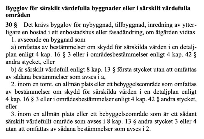

Jag uppfattar att kulturminnesmärkningen tydligt visar att er fastighet omfattas av 8 kap. 13 § PBL. I så fall kickar en generell lovplikt in för de annars lovfria uppförandet av komplementbyggnader och utbyggnader av bostadshuset.
Du menar att fastigheten är kulturminnesmärkt och inte en viss byggnad på fastigheten hoppas jag. Om bara en byggnad är kulturminnesmärkt kanske komplementbyggnader kan uppföras trots det?
Den nya lagregleringen som ger detta:
Lagtext om bygglov för särskilt värdefulla byggnader, paragraf 30 §, inklusive detaljer om när bygglov krävs enligt plan- och bygglagen.
