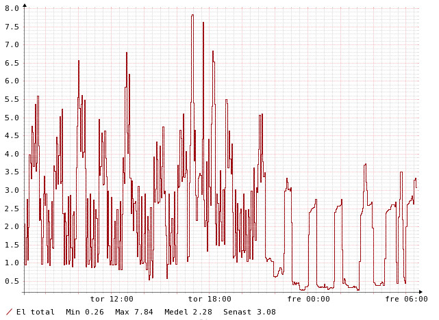

RDAA 2-4-1 strul..

Så klart....blev inte roligare!!
Som jag förstått det är förvärmaren en komfortfunktion och alla aggregat har inte den som standard. När min strulade kopplade jag helt enkelt bort den och det ledde inte till några problem med kondens eller fukt i systemet.
Här finns lite olika termostater med olika gradtal http://tyfonflakt.se/reservdelar/flakt/rdaa-rexovent/ kanske kan vara värt att kolla upp.

Så sant. Finns även en extrem termostat på 8 grader i RDAAn. Skall koppla bort den.

Så här ser det ut urkopplat...lite skillnad!!! Dock märkte jag att tilluftsfläkten stannade efter ett tag dvs det började gick på avfrostning istället.
Så vafan det ena ger det andra, helt sjukt. J_klar vad bra det är att ha en logger. Tror jag kopplade bort elementet helt och hållet. Skall kolla igen idag.
