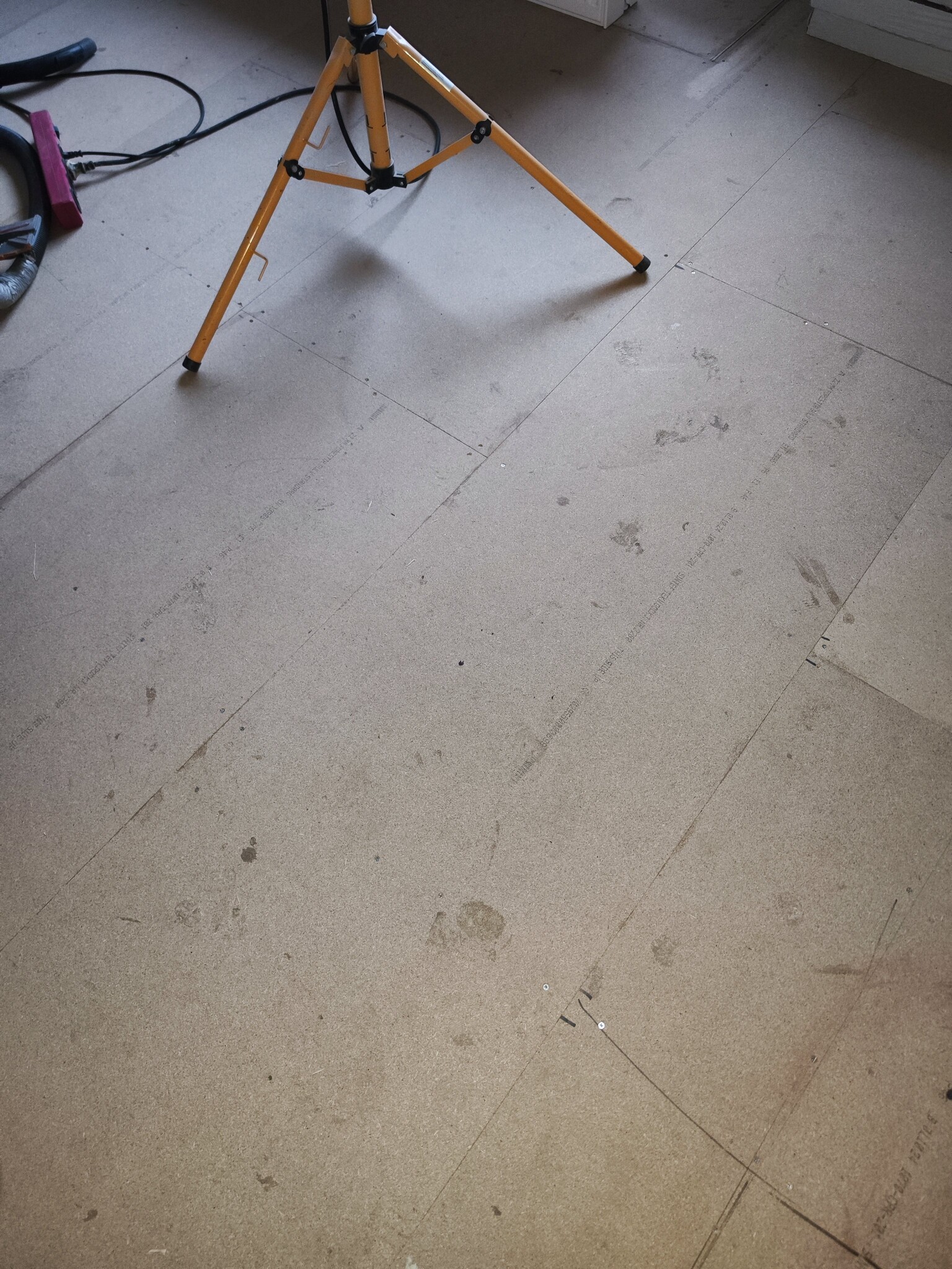

Fråga är.
Kan man använda det underlag skum med aluminium på golvspånskiva eller kommer det stänga in fukten.
Under har jag torpargrund, asfaltbord, glasullisolering, golvspånskiva.
Står att det ska minska kyla o så skulle va trevligt. Men vet ej om det är bara för betong golv ?
https://www.jemfix.se/underlagsfoam-5-mm-selitac/4144/9035553/

Det går bra kan inte se några problem..
Hade du haft golvvärme vattenburen så hade man lagt åldersbeständig plast under så det är inga problem..
Klickgolv brukar inte må bra av fukt som kommer underifrån. Menar du att det är risk för fukt underifrån?
Inte troligt då kommer golvspånet att svälla och då har man större problem..

Ja. Eller andas sån skum med aluminium på backsidan?

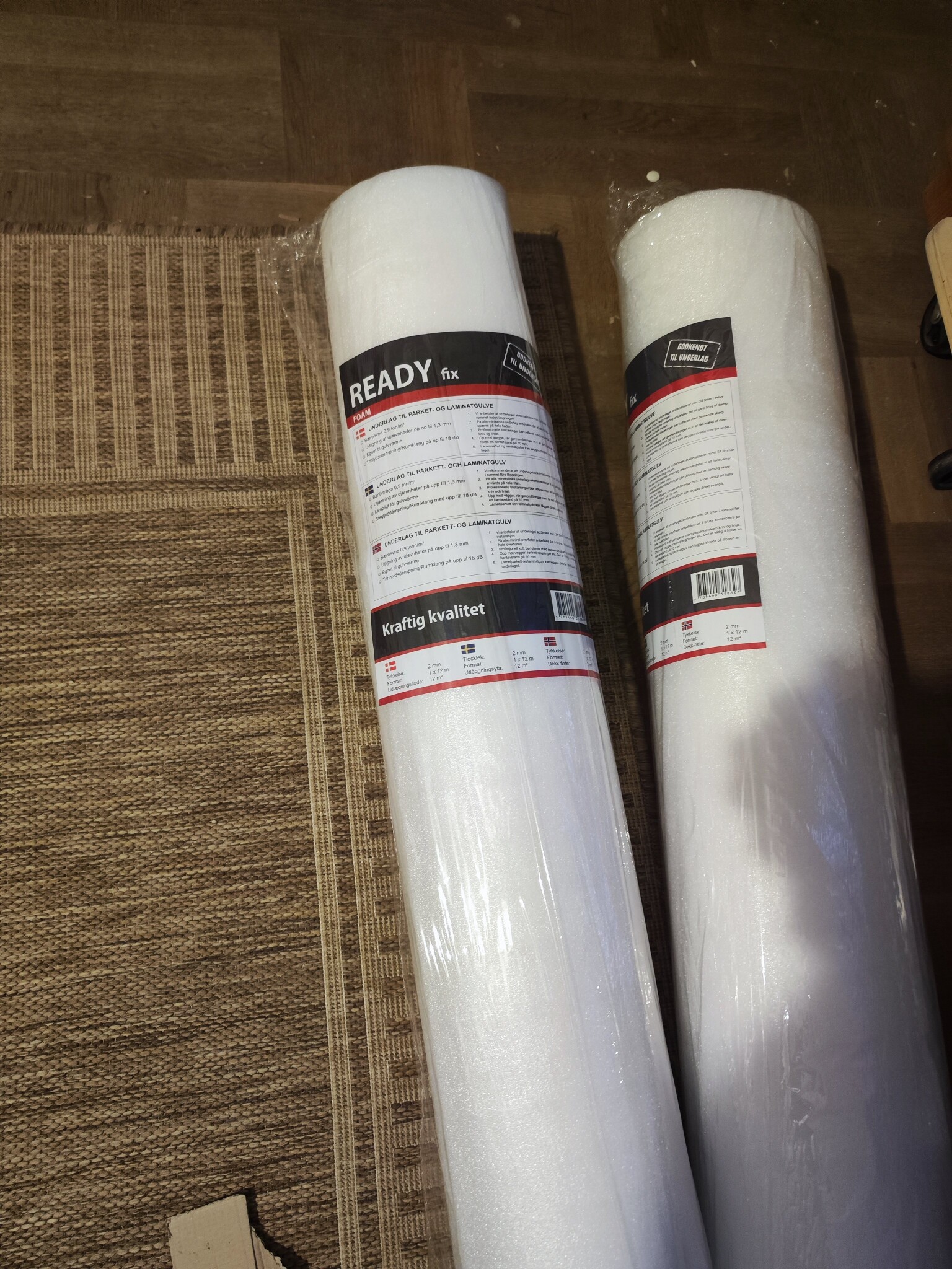

Annars har jag även den underlag alltid lite svårt när man planerar för framtiden. Men den är utan aluminium backsidan.
Varför behöver du något som andas?

Över tänker möjligen, med den aluminium backsidan tanken är att det skulle vara varmare golv. Som frågan va att den skummet är gjort för betonggolv står något om fuktspärr i den.
Nej skum använd i alla sammanhang om man vill ha dämpande effekt så du kan lägga det och sova lungt i natt😉
Gör det något att (eller om) det är en fuktspärr?
