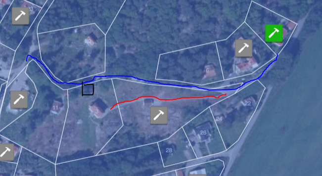

Kan en karta och lite bilder göra det hela mer klart?

Den blåa linjen är en väg som ca 10 fastigheter nyttjar och jag avviker från den blå för att åka vidare enligt den rödmarkerade för att komma fram till mitt hus. Enda möjligheten att komma åt den blå vägen skulle vara för mig att ta ned en gärdesgård och ordna med infart/avställningsplats för bilar vid den svarta kvadraten.

Det ser rätt platt och lättbyggt ut, men det kanske det inte är. Nog skulle du väl kunna dra en väg till befintlig gårdsplan via den östra (om vädersträcken stämmer) gränsen. Jag förstår verkligen om grannen vill bli av med din infart, men det är ju inte detsamma som att du ska släppa den gratis om du har vägrätt.

Grannen kanske rent av kan tänka sig att byggaen gemensam väg i gränsen, det kan ju finnas en fördel i att få en kortare, gemensam väg till huset för båda. Även om jag vet att många förespråkar att varje fastighet ska ha sin egen väg.
Ärligt talat, anslut dig till den blå vägen. Det verkar vara den mest bekväma vägen och närmast huset. En gärdsgård är väl lätt att ta upp ett hål i. Förstår att grannen klagsr. Grannen kanske tom vill bidra till nya utfarten.

Närmast huset är det inte då jag med nuvarande lösning kan parkera bilen 50 cm från ytterdörren. Med infart från den blåa vägen får jag en promenad på ca 40 meter.Hemmakatten skrev:
Jag har full förståelse för att grannen vill ha bort vägen, men då jag får en sämre disponering av fastigheten och en icke försumbar kostnad för att ordna en annan lösning, hoppar jag inte direkt av glädje. Får grannen bygga kommer jag naturligtvis låta bli att köra den röda vägen. Frågan är bara vem som skall betala åtgärderna på min fastighet.
Jag får helt enkelt kontrollera med någon sakkunnig om hur min rätt till den röda vägen är samt vad det skulle kosta att göra en infart/avställning från den blåa vägen.
