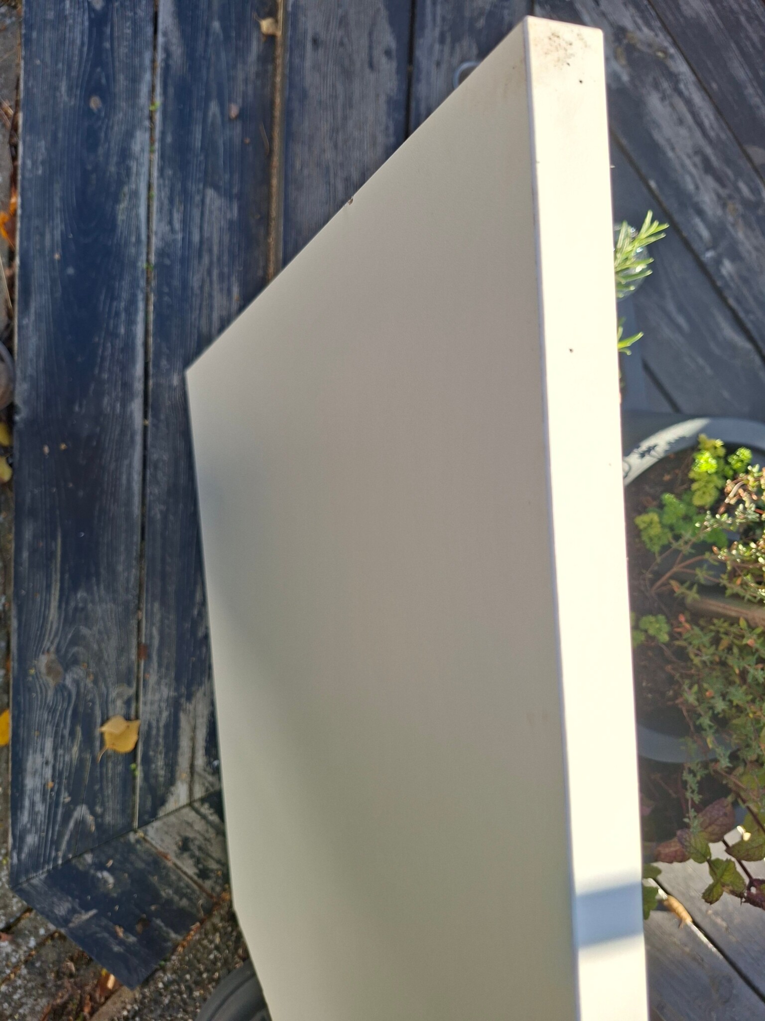

Skulle jag kunna använda bänkskivan som är över?

Det skulle du kunna göra, om du inte tycker att det ser för klumpigt ut. Det känsliga med bänkskivor av spånskiva är att de spricker lätt om man inte förborrar skruvhålen innan man skruvar.

Jag hade gått till bygghandeln och köpt en 15 mm vattenfast plyfa som täcker från vasken överkant till där vattnet kommer ut från väggen. Då ser det snyggast ut.
Eller ett par tvärslåar som vi varit inne på tidigare. En uppe och en nere, som du sedan skruvar konsolerna i.
