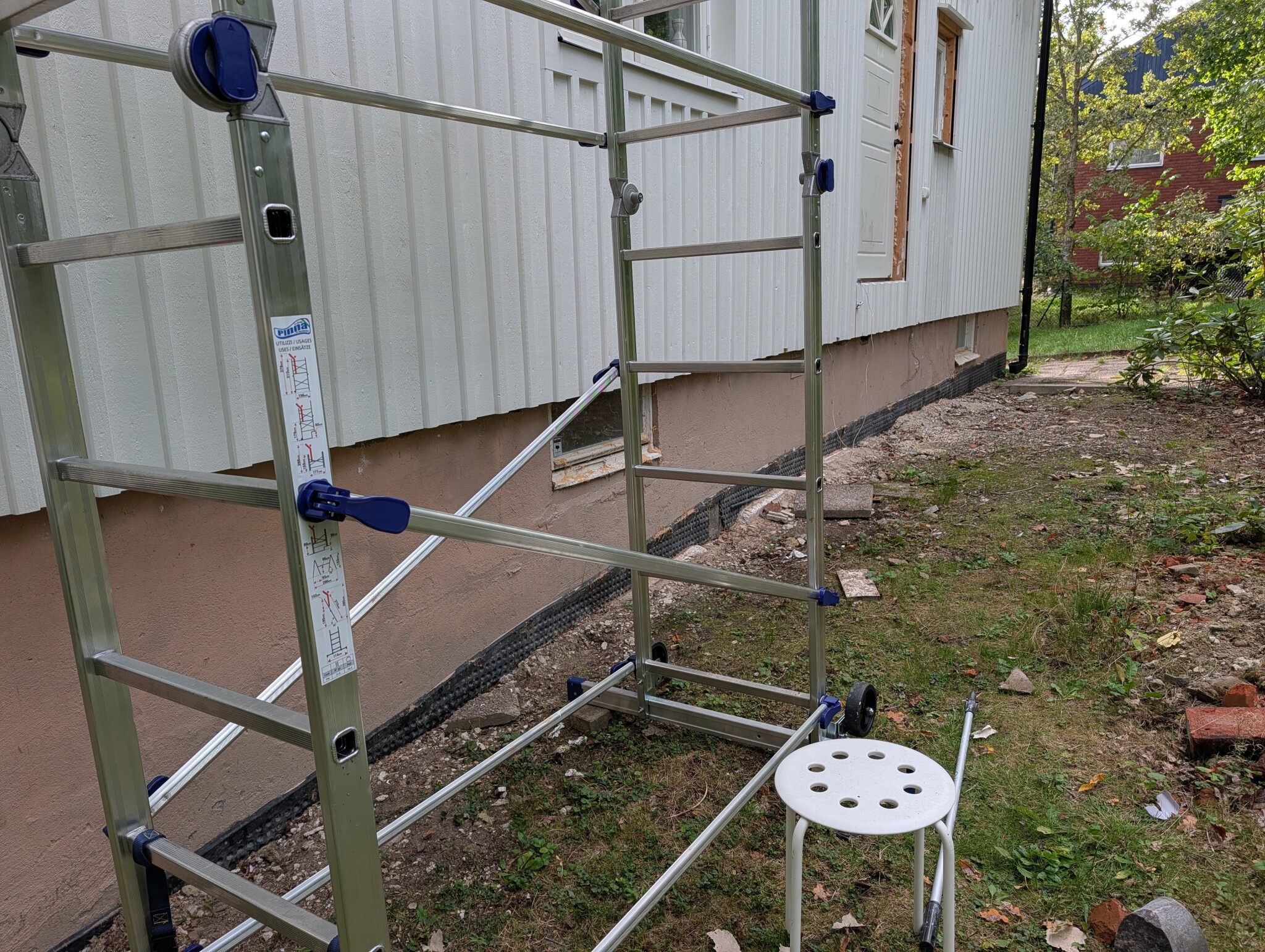

Finns det nån konsensus hur man bäst bygger om själva däcket måste komma upp en bit om man fäster bärlina i grundmuren?
Byggnadsställning och pall utanför ett hus under renovering, med träpaneler och gräs på marken.
Tänkte sätta bärlina i grundmuren men lite osäker vad som är enklast då däcket sen skall ligga i nivån med ytterdörren man ser på bild.
Jag skulle sätta den över panelen, antar att det finns en syll innanför som du kan dra fast i. Anpassa så att ÖK trädäck hamnar några centimeter under dörren så slipper du problem med snö/is när du ska öppna dörren :)
Sätter du den i panelen slipper du även problemet med fönstren som sitter nedanför panelen.

Det är trästomme från -46 längst in så det finns att dra i men har tilläggsisolerat med 80mm västkustskiva som panelen sitter på så funderade på om det skulle bli lite svampigt

Varför vill du fästa däcket i grunden?
Tja, det är väl inget krav men tänkte mig att det skulle bli stabilast?

När dränera du ?

Det kommer dräneras om innan terassbygget startar
Du har nog en poäng där, jag har ingen personlig erfarenhet av västkustskivor. Men när jag googlar på det ser jag att spikläkten till panelen sitter på distanshylsor genom isoleringen ... måste se det på plats för att kunna avgöra om det funkar 🤔
Så i det här fallet är nog du bättre på att avgöra "svampigheten" 👍
När du grävt ur för dränering så sätter du gjutrör från botten upp till altanen. Lär ju aldrig röra på sig.
