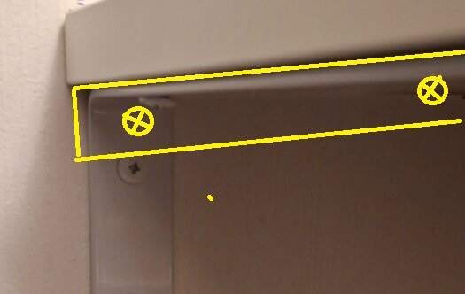

Hylla monterad mot en vägg med markerade skruvplatser i gula cirklar.
Är man osäker på var reglar finns så kan man borra hål med jämna mellanrum med en 2mm borr, så visar det sig var reglarna finns.

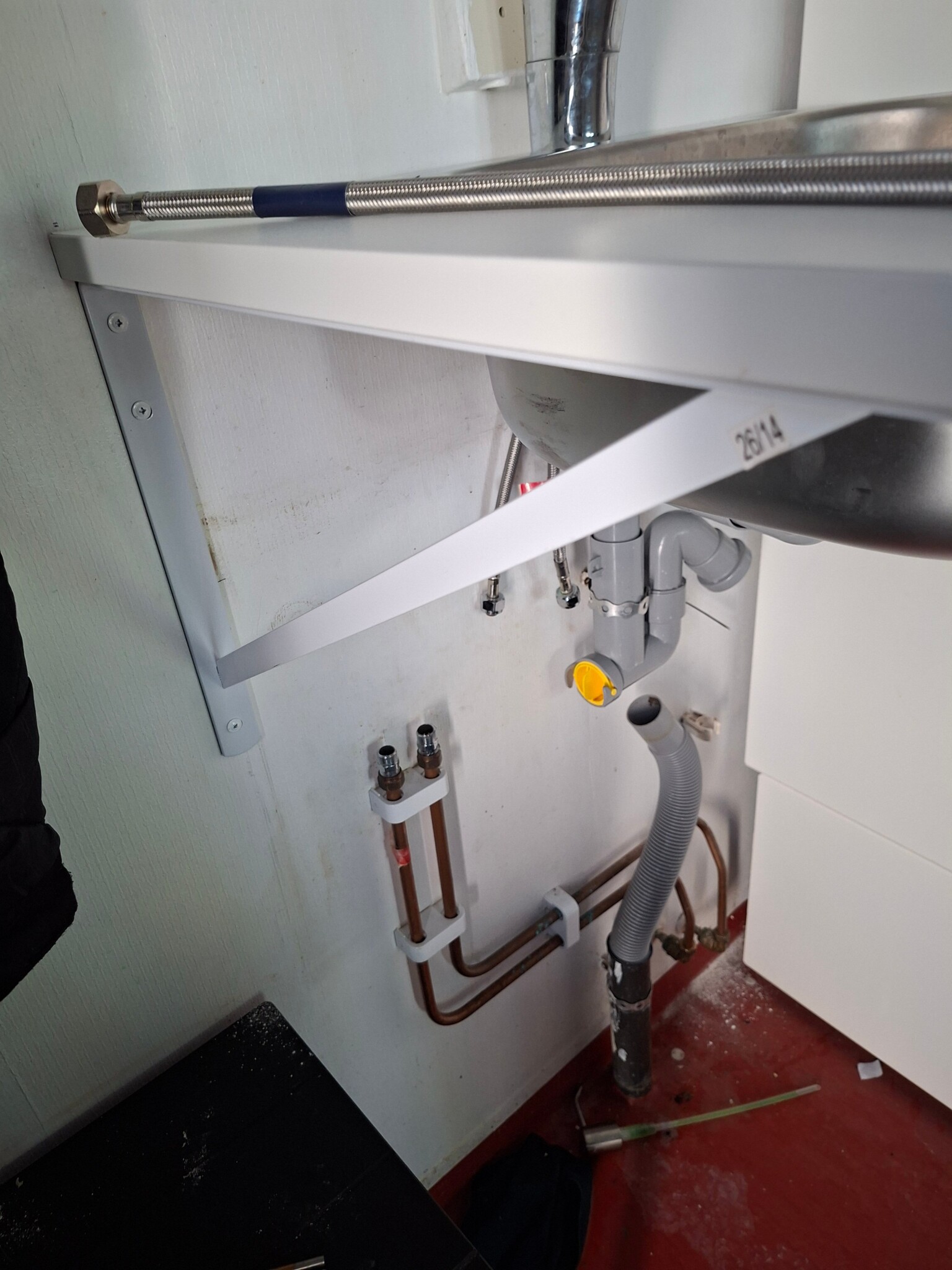

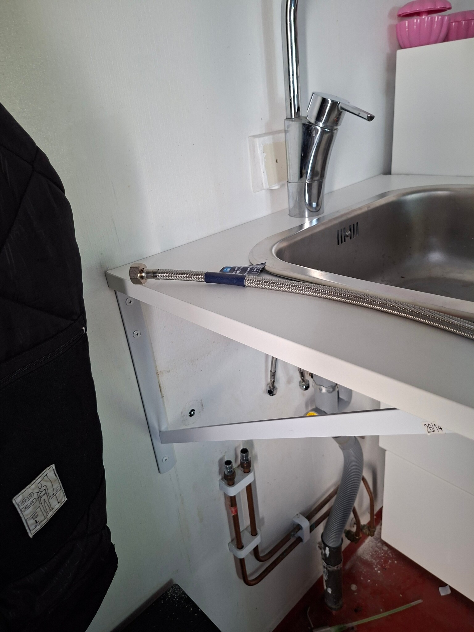

Hur ska jag fästa bänkskivan i regeln. Den kommer ju att knäckas. Funkar inte konsollwrna jag ha
  • Bänkskiva i vitt, monterad med konsoler under, vid diskho och vattenkran; frågeställning om fästsätt.
  • Köksbänkskiva stödd av konsol, synlig diskbänk och rör dragna under.
