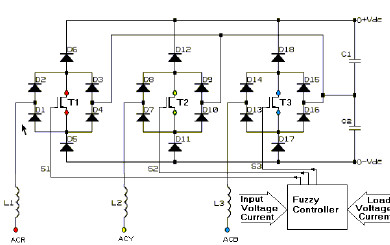

Nu är inte jag påläst här, och för lat just nu att börja leta, men är det inte sladden som är boven!? Vad jag förstår innehåller din laddkabel en omvandling av trefas till enfas, vilket görs med frekvensomriktarteknik. Det är just denna teknik som kräver en JFB typ B.
Bilen kanske också innehåller drivteknik som orsakar högfrekventa läckströmmar?
Eller?
Eller?
Glöm sladden, den ger inga problem som kräver exotiska JFB. Och det ska inte en bra bilelektronik heller närmast ett fall som hamnat mellan stolarna normmässigt. Dvs ingen samordning och stor tröghet aka elsäkerhetskommiteer.
Jag blev intresserad av diskussionen, och det verkar ju som om de flesta elbilarna använder en Wien-brygga för att likrikta 3-fas och samtidigt göra aktiv effektfaktorkorrigering. (Just Renault Zoe verkar dessutom använda samma effekttransistorer som sitter i motorstyrningen för att spara kostnad)
Om det stämmer så borde ju lasten som "syns" på elnätet vara i princip resistiv (effektfaktor väldigt nära 1). Dock kanske det är switchövertoner som spökar i och med JFB, annars kan jag inte förstå varför man skulle behöva en typ B JFB med en (väldesignad) billaddare.

Se t.ex.Fig 2.42 som visar vad som händer vid 3-faslikrikning och ett assymetriskt nät. (Man kan också se att enl Danskarnas mätning är effektfaktorn vid laddning av Zoe med 3-fas 0.99)
