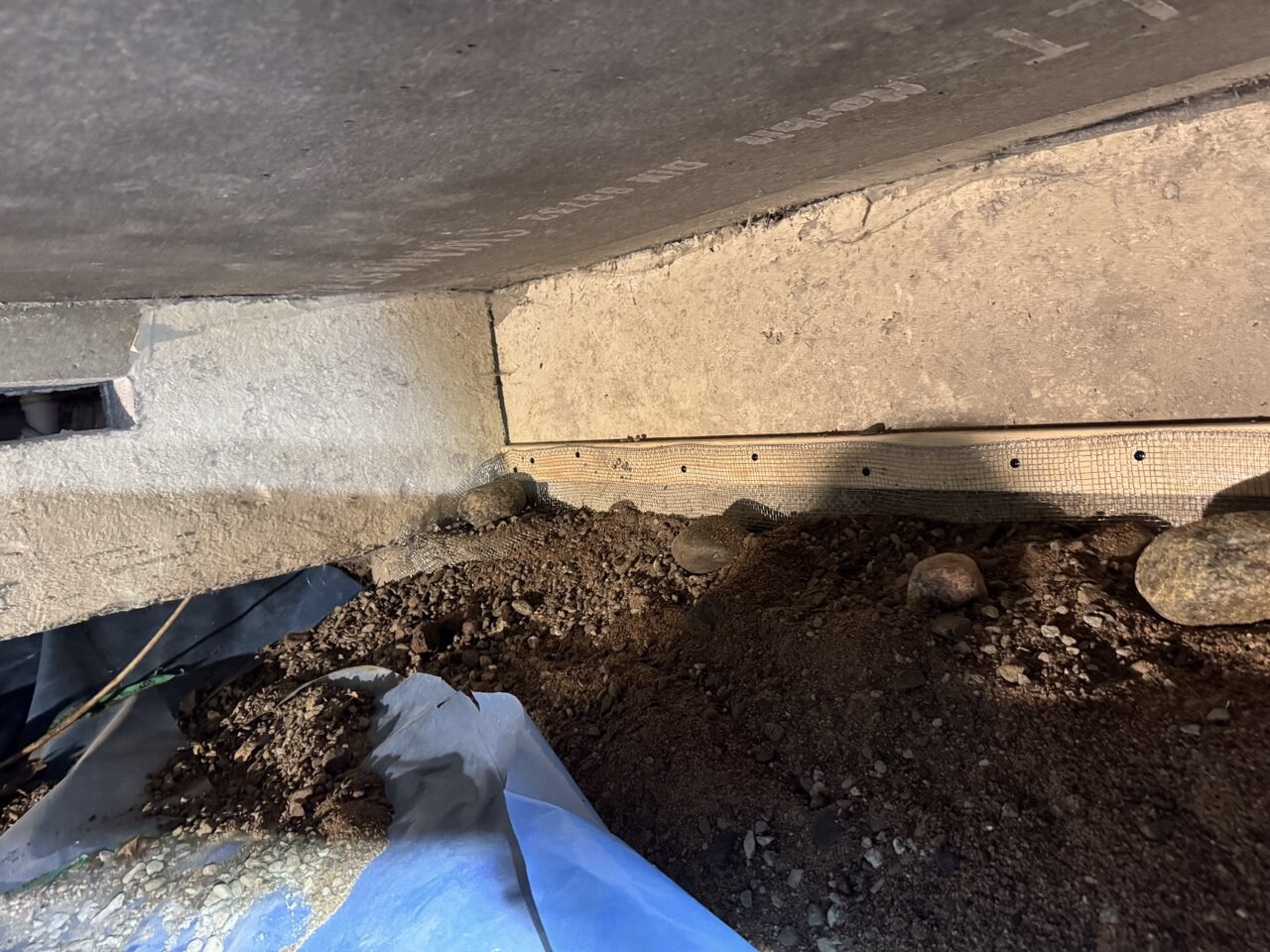

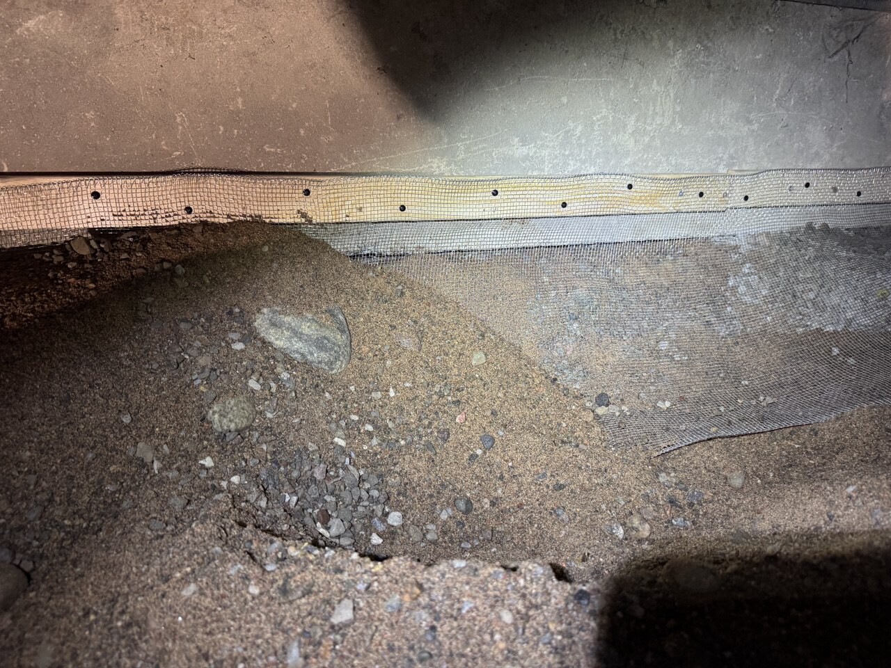

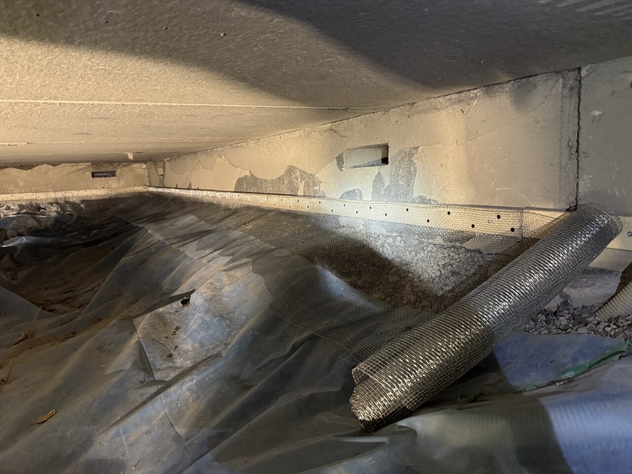

Säkring av krypgrund mot möss och råttor - projekt Fort Knox
Har haft återkommande besök av möss och råttor i krypgrunden (där jag installerat rörelseaktiverade kameror) och beslutade att ta tag i det. Anticimex behandlade det, några råttor dödades och sen flyttade en ny familj in eftersom det var "uppgivet och ledigt"
Jag installerade glespanel runt hela huset (med betongskruvar) och sedan rullade ut järntrådduk (galvaniserad från granngården, rulle på 10m), skruvade fast den i glespanelen och slutligen grävde ner den, och lämnade några cm luftspalt för att fukten från marken inte skulle sugas upp av glespanelen.
Nu har jag ont i hela kroppen men jag tycker att det var värt det. Hoppas detta håller i 20 år.

Hur djupt grävde du ner nätet?
Har du skyddat grunden utanför på något sätt?

Nätet är 600mm i bredden, så jag grävde ner det som hängde kvar efter glespanelen + avståndet ner till marken. Gissar på att jag grävt runt 40-50cm.
Det finns ingen skydd utanför huset (runtom) förutom standard grus/makadam och stenplattor så råttor kan lätt gräva i, men nu kommer de att träffa på järntrådduken och undra varför det inte går att gräva eller tugga sig igenom

Jag gjorde motsvarande på utsidan istället. Grävde ned galvat nät och lade ett lager betong och kullerstenar i sand ovanpå. Råttorna stöter på patrull direkt och ger upp. Tidigare grävde de sig igenom flera decimeter grov makadam.
Blev snyggt också med kullersten. Lättare att lägga och att inspektera. Den där panelbrädan du har riskerar nog att murkna på några år och då kommer råttorna att trycka sig igenom.

Det är svinbra dränerat, tvekar inte att det här håller i 20 år, men det behöver bara hålla i typ 5 år, för då gör jag om dränering och använder material som håller och inte går att tugga igenomPurre skrev:
Helt rätt. Dock mögel och svamp kommer endast kunna skada glespanel eftersom allt annat runtom är betong eller cementskivor.Z zoda skrev:
Tanken är att detta ska hålla i ett par år och sedan avmontera och gräva och installera cementskivor runtom enligt principlösningen som visas här:
