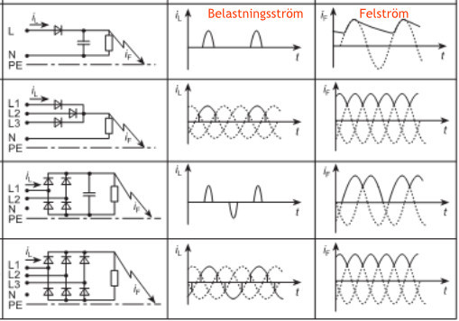

Jag är inte riktigt med på denna förklaring.
För dessa billaddare kan strömkurvan vara kraftigt distorerad, men jag tror inte den orsakar en högre RMS-ström i ledningarna är vad som kommer till nytta i laddaren. Denna sönderhackade ström kan däremot störa andra apparater.
Som jag uppfattat det finns det två anledningar till att frekvensomriktare och dylika trefasapparater som likriktar spänningen kräver JFB typ B:
1. Likriktningen av trefas innebär att felströmmar på DC-sidan inte når någon nollpunkt. En JFB typ A kräver att felströmmen går ned till (nära) noll i varje period, som första länken beskriver. Det sker inte här som denna bild visar. Så om det blir ett fel på DC-sidan så kommer en JFB typ A inte att lösa.
Detta problem kan vara svårt att lösa. Det gäller att DC-sidan blir så pass isolerad att det inte kan blir några jordfel, vilket kanske är svårt konstruktionsmässigt?
Som synes av bilden kan man få samma problem med en likriktad enfaskrets som dessutom är glättad. Förmodligen handlar det om just risken för fel.
2. Dessa frekvensomriktare arbeta med höga frekvenser som kräver avstörningskondensatorer. Dessa ger alltså en högfrekvent felström, om än liten. Detta är inget fel som en JFB ska reagera på, men felströmmen kan tjyvlösa JFBer av typ A. Typ B har lägre känslighet vid högre frekvenser. Detta kan tillverkarna möjligen ordna på bättre sätt?
Skenbar ström/effekt (begreppet VAr) är inte en faktor här vad jag kan se. Den kommer in i bilden vid induktiva laster som stora motorer, som orsakar en tidsskillnad mellan spänning och ström, som i sin tur orsakar en högre ström i nätet som inte kommer till nytta. Att denna överflödiga ström "studsar" ut på nätet kanske man kan säga, men några störningar tror jag inte den orsakar. Fasförsljutning anses inte vara en störning.dadid skrev:
Har inte hört talas om DC-läckströmmar i detta sammanhang, men det kanske förekommer.dadid skrev:
Slutklämmen blev bra i mina ögon i alla fall.dadid skrev:Det som är extra otäckt med överlagrade DC-komponenter är att om de är tillräckligt stora kan de hindra RCD att lösa ut när den ska.
Det är därför man nu rekommenderar att alla 3-fas elbilsladdare skall ha RCD av typ B som kan känna av jordfel/läckströmmar även med en överlagrad DC.
Tyvärr är kunskapen om detta dålig hos installatörer och distributörer i allmänhet.

Även jordfelsbrytare typ A kan hantera pulserande likströmmar. Typ AC bör helst bytas ut mot en modernare typ idag.
När jag ser bilderna förstår jag problemet lite bättre. Ett likströmsfel kan helt enkelt mätta summatransformatorn och en likströmsmatad transformator ger ingen utspänning på sekundärlindning som matar " utlösaren" .
Reaktiv effekt är grundläggande i växelströmsläran så fort vi lämnar rent resistiva apparater typ brödrostar och elradiatorer.
