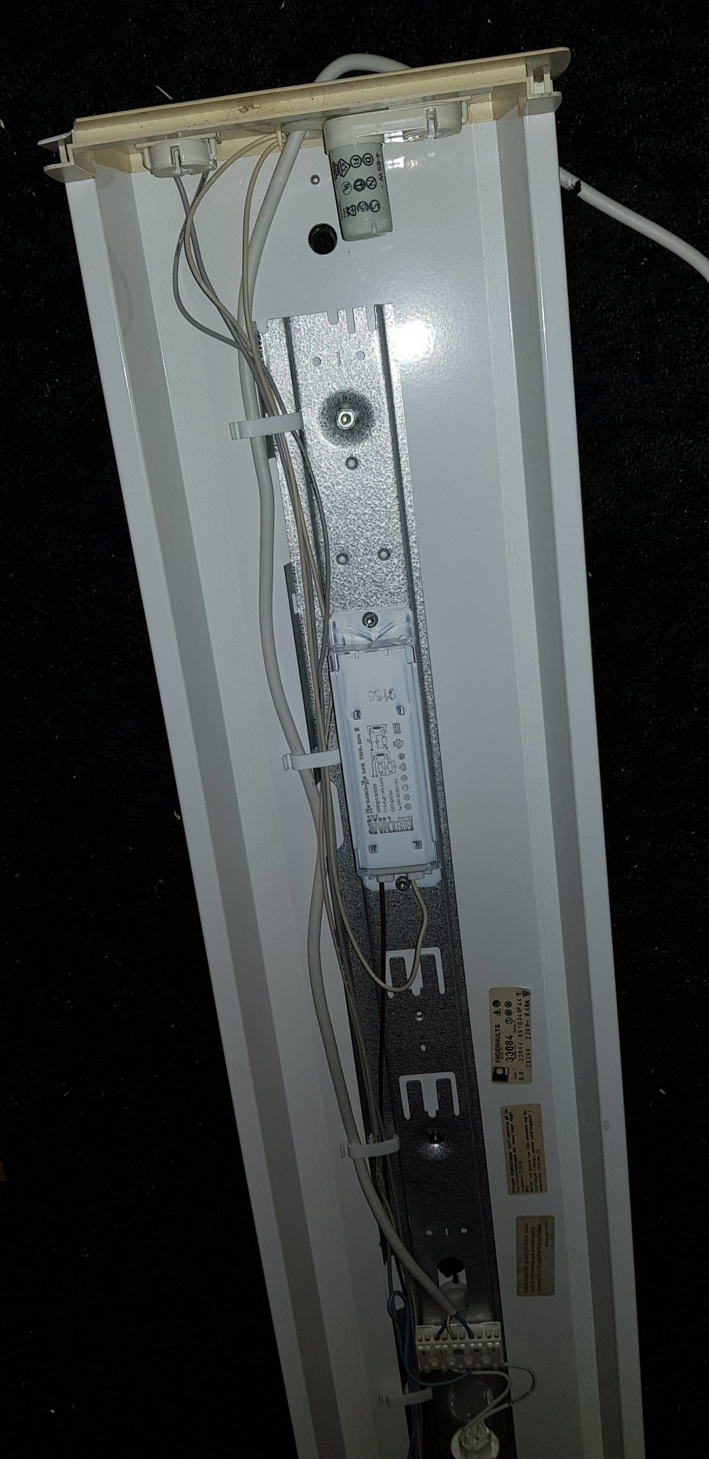

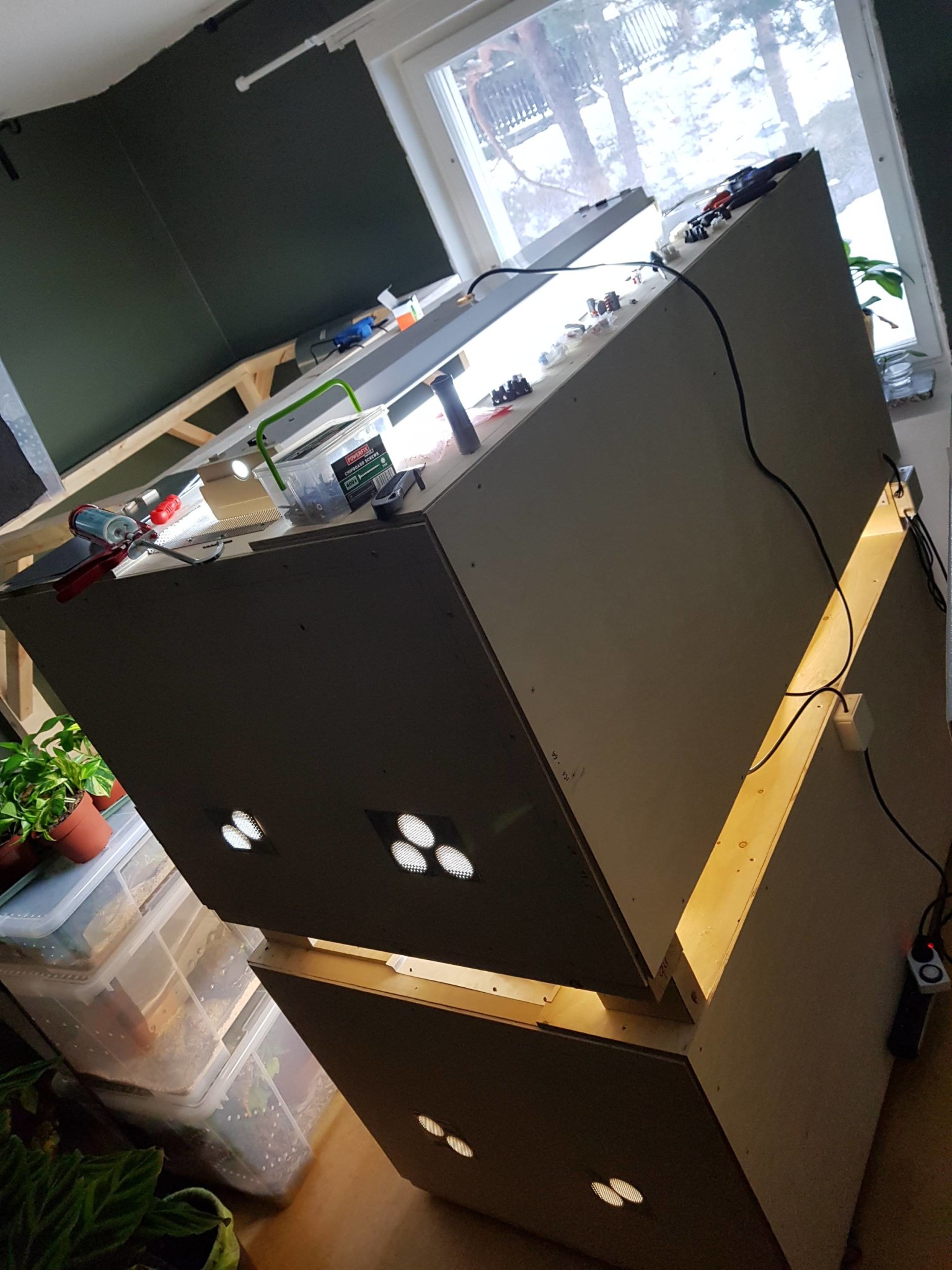

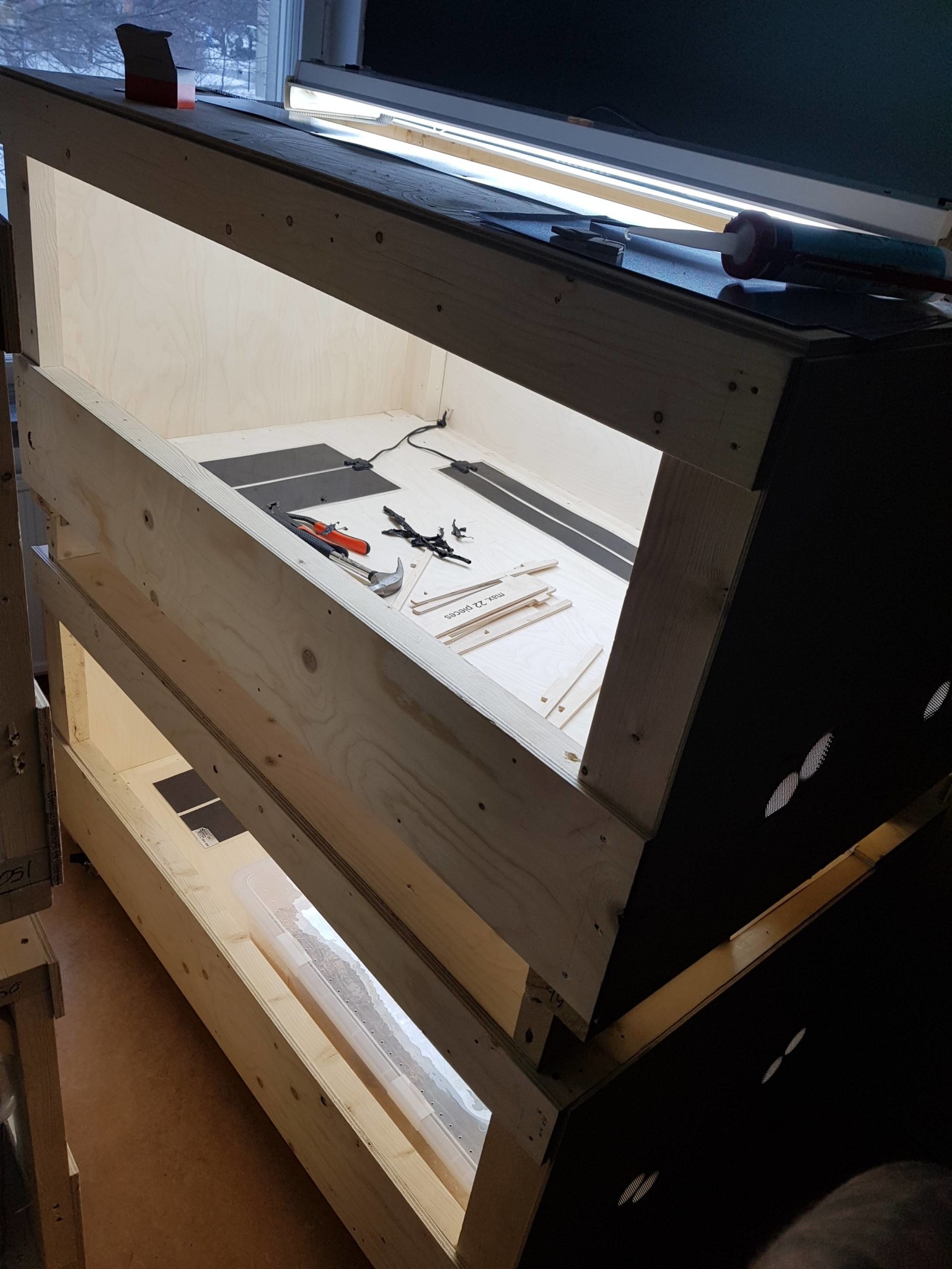

Har 2 armaturer varav 1 till varje terrarie som står på varandra.

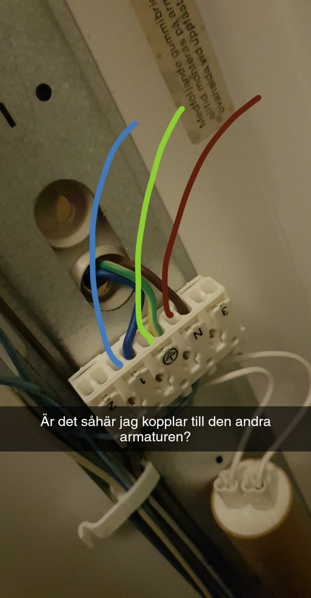

Kan jag helt enkelt koppla den övre armaturen in i den undre så som mina ritade linjer visar och sedan är strömmatningen så som kablarna som redan är på bild?
Jepp.
Fast det är felkopplat idag. De blåa ska vara på N. De bruna på 1. Spelar ingen större roll eftersom du bara använder en fas men vill man ha det korrekt så...
Hade man haft ett stort antal kopplade på 3 faser hade man haft brun, svart, grå på 1,2,3.
Nä, grejen är att det SKA vara kopplat korrekt men det finns så många olika lösningar där ute så enda sättet att veta är att mäta. Därför finns det sällan någon som visar att exakt detta är rätt. Har du mätinstrument så använd det och mät så du är helt säker på vad du gör.
Annars, se åtminstone till att du har jordfelsbrytare i huset innan du släpper på strömmen igen
Så sant. Ska det stoppas i en stickkontakt i änden så är det så ja! Gott. Kör då att rätt färg på rätt plats som ovan.
det du bör se till är också att kabel i armaturer inte kan dras loss så att man står där med strömförande ändar när någon snubblat och fått ta i kabeln. Alternativt att den är fast förlagd så den är klamrad i vägg osv. Jord-tråden bör också vara lite längre än övriga så OM det händer så lossnar den sist.

Om den ska anslutas med stickpropp så får den inte vara fast förlagd!Tomtom79 skrev:

Du har ju en jordanslutning på plinten? Den i sin tur ligger väl över till fästplåten antar jag?

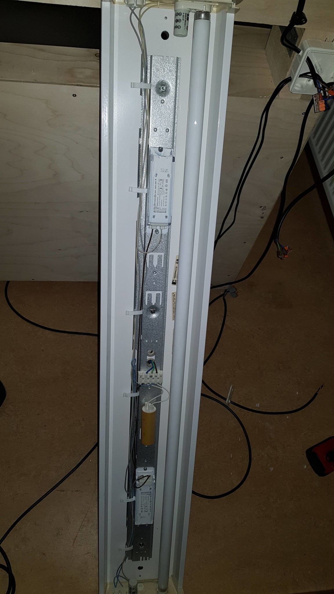

Har inte riktigt kommit in i hur lysrörsarmaturer funkar kring allt ännu men här ser du iaf från början till slut hur det ser ut.S Stefan1972 skrev:
Det var 4 armaturer jag hämtade gratis från nån som hade dom i sitt garage
