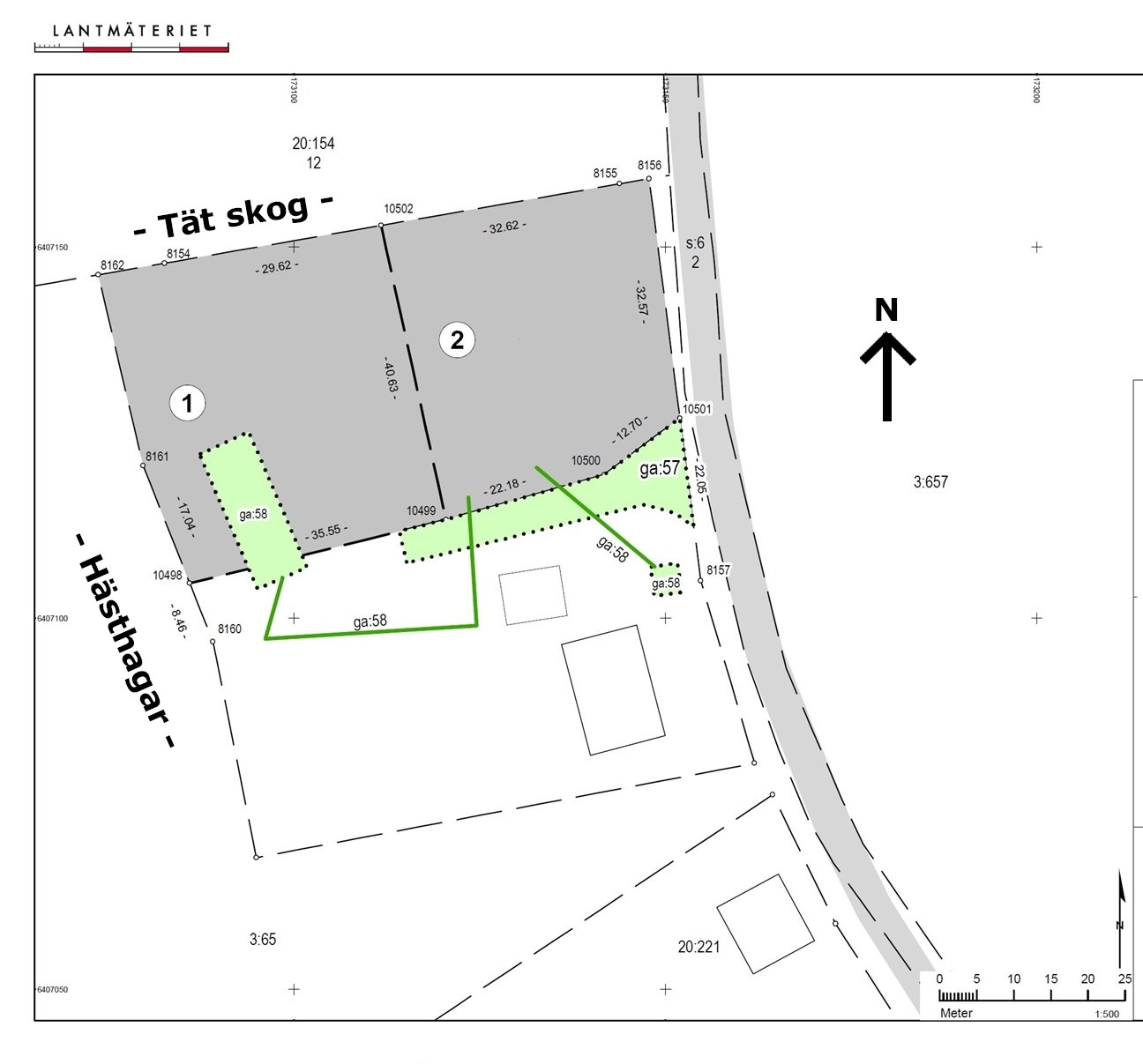

Vi har precis köpt tomt och sitter just nu med att hitta den bästa husformen för tomtens form/läge/placering.
Har suttit med det ett tag nu och behöver lite "fräsha ögon".
Eftersom att man kommer in på söderdelen av tomten och vill utnyttja så mycket av tomten som möjligt (och kan inte bygga på servitutsdelen), så kan man kanske inte ta vilken husform som helst. Man vill inte att stor del av tomten blir en uppfart (eller.?). Tanken var att ha huset nära skogen i norra delen av tomten och ett dubbelgarage ska få plats någon stans.
Kanske ska lägga till att vi planerar att designa vårt hus själva (mha arkitekt i slutet som ska kolla över). Vi siktar på att ha ett hus på 180kvm - vi har nog inte råd med så mycket större :O
(Tomten i uppre vänstra hörnet)
Är tacksam för all inspiration och hjälp!

Vilken tomt är er?
Vi har för lite information för att kunna säga något. Hur stort vill ni bygga? Vad finns för begränsningar vad gäller höjd?
Utan allt detta blir det svårt att uttala sig men att lägga ett långsmalt hus så nära norra tomtgränsen ni får verkar en rimlig startpunkt. Ett dubbelgarage är inte så bra med de mått ni har. Om ni kan tänka er enkelgarage eller annan lösning kan ni få ett bättre boende.
Ett garage i husets förlängning på tomtens norra del kan fungera om ni gör en "lättare" uppfart som kan upplevas som del av gräsmatta/trädgård.

Hej, jag rekommenderar er verkligen att ta hjälp av en arkitekt i början istället för slutet av skissandet! Många tror att det räcker med att en arkitekt lägger några timmar på slutet för att det ska bli bra, men det blir det sällan, då kunderna har svårt att släppa dåliga idéer och tänka utanför de inkörda banorna, och de pengar man tror sig spara in får man istället lägga på konstiga lösningar eller ändringar under bygget.
En bra arkitekt har förståelse för era behov och önskemål samt såklart budgeten och jobbar därefter.

Jag skrev 180, men det är tyvärr för stort så runt 160kvm, exkl garage. Höjd finns ingen begränsning mer än att jag tänker standard mått och max två våning ^^makhno_ skrev:
Nyfiken, varför är enkelgarage bättre än dubbel för vår del?
Kan vara värt att kolla på! Dock tycker vi det är väldigt kul att designa självaJ Grisbacka skrev:Hej, jag rekommenderar er verkligen att ta hjälp av en arkitekt i början istället för slutet av skissandet! Många tror att det räcker med att en arkitekt lägger några timmar på slutet för att det ska bli bra, men det blir det sällan, då kunderna har svårt att släppa dåliga idéer och tänka utanför de inkörda banorna, och de pengar man tror sig spara in får man istället lägga på konstiga lösningar eller ändringar under bygget.
