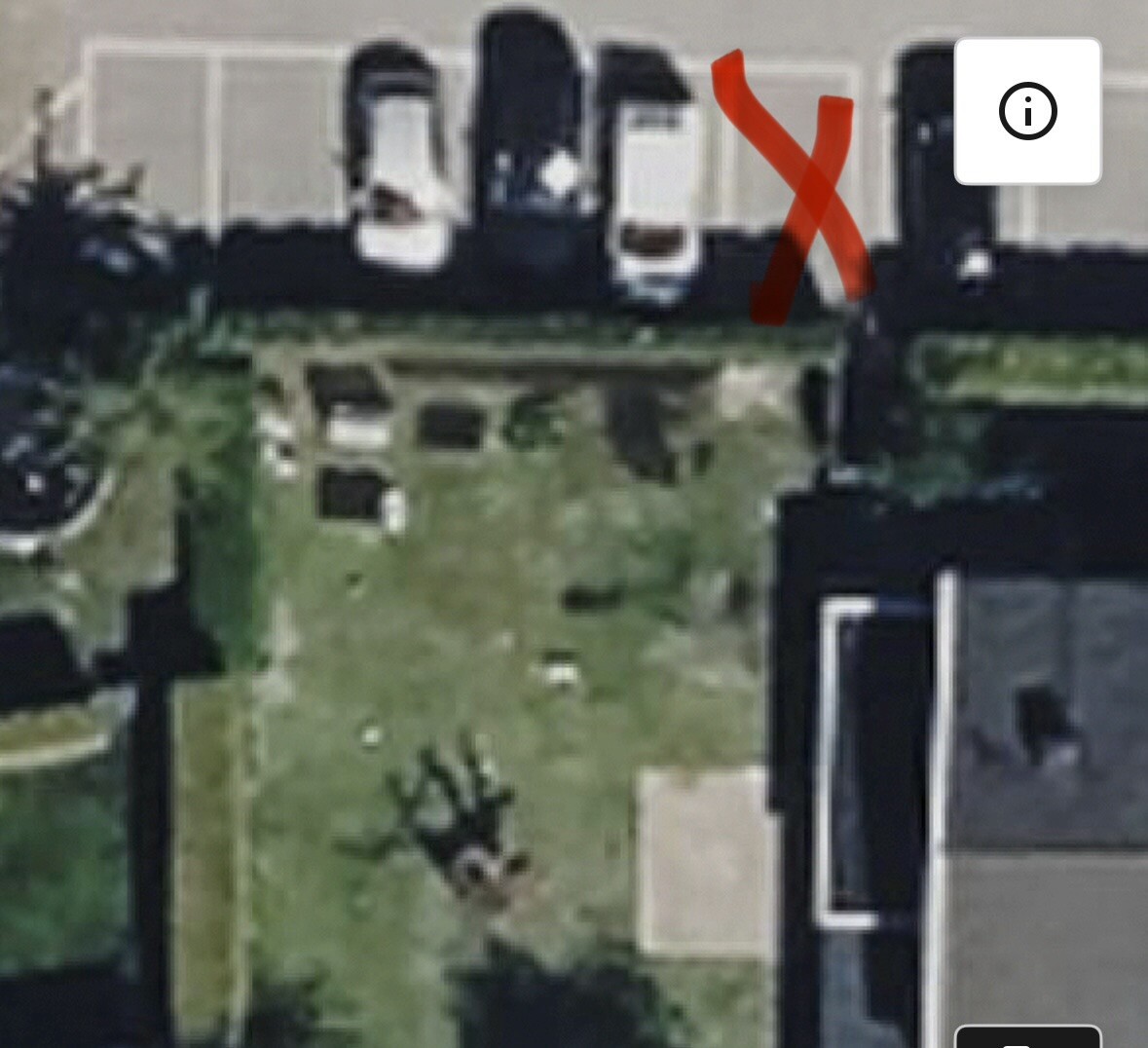

Jag bor i ett hus där tomtgränsen från vilken man får access till huset och tomten har endast en öppning som släpper igenom cykel och människor. Ingen möjlighet att köra bilen in i tomten för att ställa den där. Längs hela den gränsen har samfälligheten p-platser (se bild). Har någon förslag på hur man går tillväga för att tvinga samfälligheten att flytta på en p-plats för att jag ska kunna upprätta en infart till min tomt? De har möjlighet att upprätta den kryssade p-platsen annanstans nära. Någon med erfarenhet ifrån liknande fall? Jag tog dialogen med ordförande för samfällighetsstyrelsen och hans svar var att detta gynna endast mig och att de inte kommer att kunna hantera det något vidare. Jag inser att han har rätt i sak men föreningens p-platser gör anspråk på hela min tomtgräns. Kan man göra något med hjälp av lantmäteriet (Stockholm). Jag vill inte bygga en garage eller liknande utan bara ställa bilen inne i min tomt på en grus/makadam rektangel. Fastigheten är äganderätt och ligger i Stockholm och är del av samfälligheten.

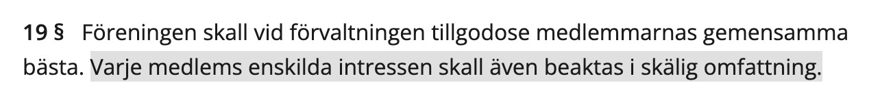

Vad gäller styrelsen så ska den beakta ditt enskilda intresse i skälig omfattning och alltså inte resonera på det förenklade sätt som ordföranden gjorde. Samfällighetslagen:

Nej, sorry, den kryssade p-platsen är den platsen som jag önskar få bort så jag kan öppna in till min tomt. Alla platser du ser där är en gemensamhetsanläggning, dvs nyttjas av alla medlemmar (oss). Problemet som uppstår är att de platserna är alltid fulla. Jag kan inte ens stå och lasta i och ur utan att stör trafiken in och ut från parkeringen. Därför vill jag nyttja min tomt istället och kunna gå in i den med bilen.Jam Tash skrev:

Kan du inte visa flygfotob med hela tomtgränsen? GA:n kan inte ändras om ändringen inte är väsentlig betydelse för anläggningens syfte.KalRaoXX skrev:

Okej, den flygbilden är inte tillräcklig för att jag ska kunna göra en bedömning. Hur som helst kan en GA inte ändras så enkelt; även om ni kan ansöka om det tvångsvis kan det bli ganska dyrtKalRaoXX skrev:
