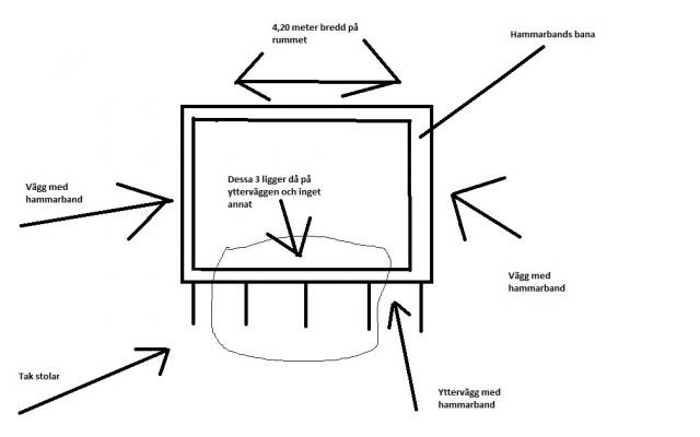

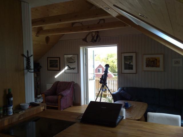

Tjena! Har funderingar på att öppna mitt kök till nock, Ca 4.50 meter blir det.
I köket finns det 5 takstolar. 2 av dessa vilar på varsin vägg. Det finns hammarband i dessa väggar som takstolarna vilar på.
Då återstår 3 stycken takstolar i mitten. Om jag inte har en balk som går tvärs över rummet, rasar väggen in?
Bilden kanske hjälper till.
Förstår inte riktigt hur du menar.
Tänker du dig att du ska öppna upp ett stort hål i vindsbjälklaget?
Det går tyvärr inte hur som helst eftersom takstolarnas underram ligger där. Kapar du denna så lägger sig taket som ett korthus.

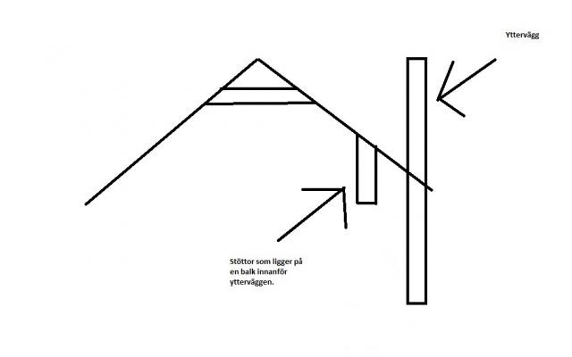

Försöker rita en bild på min tak konstruktion. Stöttorna som jag ritat på bilden ligger alltså på en egen balk. Denna balk är satt mellan två innerväggar. Det gör att trycket från takstolen inte läggs på ytterväggen utan på balken innanför.
Du måste fortfarande ha något som håller ihop hela paketet. (Om det är en vanlig takstolskonstruktion)
Gissar att det idag ligger bjälkar i taket vid varje takstol?
Dvs det som är svart på bilden här: http://www.takstolsfabriken.com/takstolsvensk.shtml
