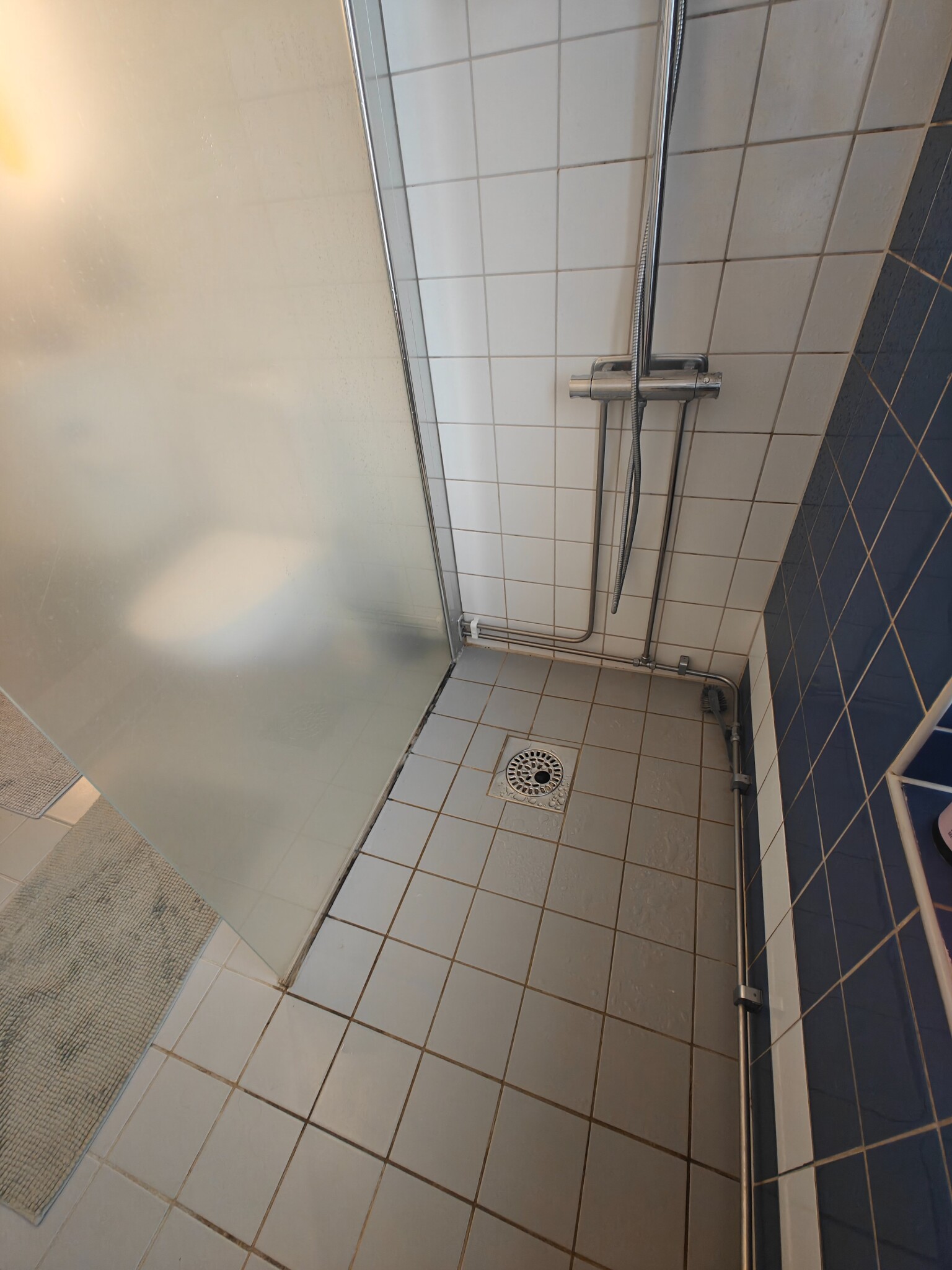

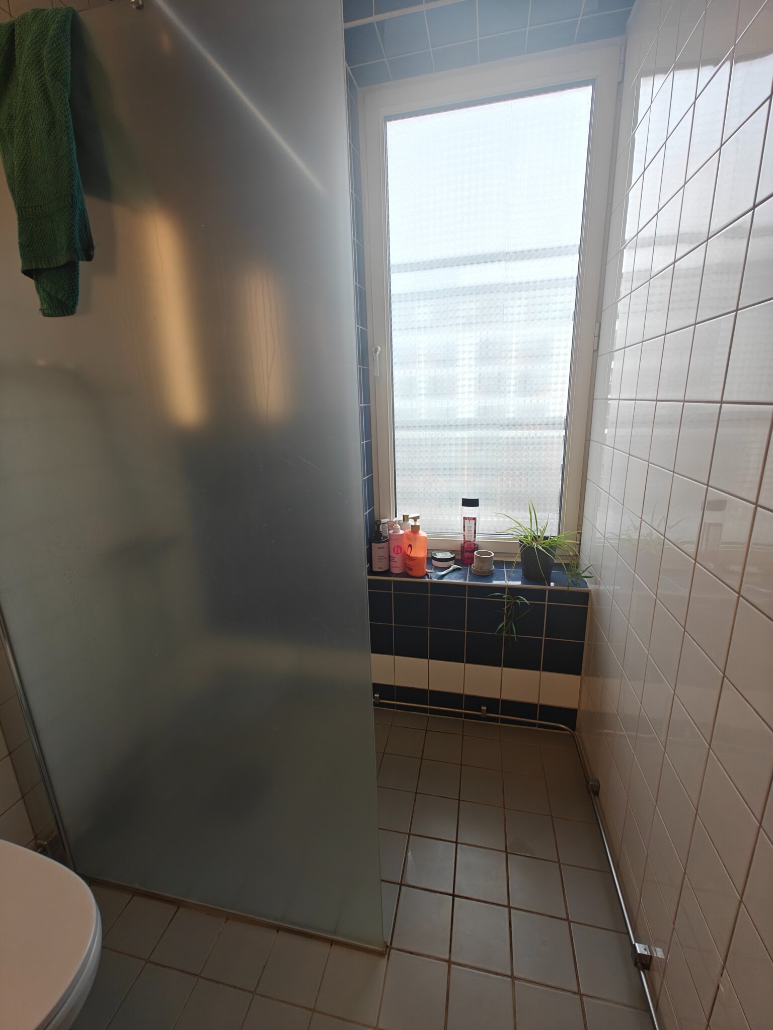

Vi har haft återkommande problem med vår dusch sedan vi flyttade in för ungefär ett år sedan (BRF).
Duschväggen, som är fastskruvad, rör på sig cirka 1–2 mm när man trycker på den. Den slutar ungefär 15 mm ovanför golvet. När vi duschar rinner vatten ut under väggen och hela vägen bort mot toaletten.
Det verkar som att golvlutningen inte är anpassad för en duschplats.
Vi har testat att montera en släplist för att täcka glipan mellan vägg och golv, och vi har även tätat med våtrumssilikon (antimögel). Trots detta fortsätter det att läcka och vi får fortfarande problem med mögel.
Vi tar tacksamt emot råd och hjälp kring hur detta kan åtgärdas!
  • Duschhörna med kaklade väggar och golv, duschvägg av glas, synlig brunn och rör. Problem med vattenläckage under duschvägg.
  • Dusch med glasvägg, synlig springa mot golv, problem med vattenläckage och mögel, fönster med ljusinsläpp, kaklade väggar i badrummet.
Mats-S

Svårt att se på bilderna, men släplisten kanske inte tätar mot kakelskarvarna som troligen är lägre än själva kaklet(?)
Sedan kan man ju anta att en del vatten rinner ut genom själva ingången.
Grundproblemet är ju lutningen på golvet, den är totalt felaktig. Allt vatten i rummet ska rinna MOT golvbrunnen, rinner det någon annan stans är golvet inte korrekt. Det är även därför som du har en 15mm springa mellan väggen och golvet, hade golvet varit korrekt hade den fyllt sitt syfte.
Felaktigt lutande badrumsgolv är inget ovanligt, helt otroligt eftersom varje seriös hantverkare vet hur lutningen ska vara i ett våtrum.
Den är nog gjord för ett badkar, precis som placeringen av golvbrunnen och golvbrunnens galler.
När byggdes/totalrenoverades badrummet senast?
16386 och 1 till
Tack för ditt svar Birgit! Byggdes 2004 men vi är tyvärr osäkra på när badkaret byttes ut. Min gissning är ~2015. Allt annat i original skick.
BirgitS
Då borde det vara gjort så att rummet tål att man duschar direkt på golvet i alla fall.
Blir fönsterbågar och -karm fuktiga?
Det kan de ju bli skadade av.
