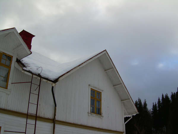

Skulle behöva lite råd, ska lägga Plannja Modern plåt på mitt hus. När det kommer till ränndalarna har jag fått ett tips om att lägga försänkta ränndalsplåtar för att att undvika problem med snö som kan skjuva in samt vatten som kan tränga upp förbi ränndalen.
Min fråga är: Behöver alltid ränndalarna försänkas eller är det under vissa omständigheter? Tycker kanske att försänkta ränndalar är mindre estetiskt tilltalande men behövs de för funktionens skull så..
Taket har ca. 30 graders lutning och fallhöjden är ca. 6 meter.
Se bifogad bild för att se ränndalens position.
Tack på förhand!
Mvh
Henric
Finns skummgummiband som tätar bra mot snö i ränndalarna.Själv tycker jag inte om varken utseendet eller att jobba med försänkta ränndalar.
