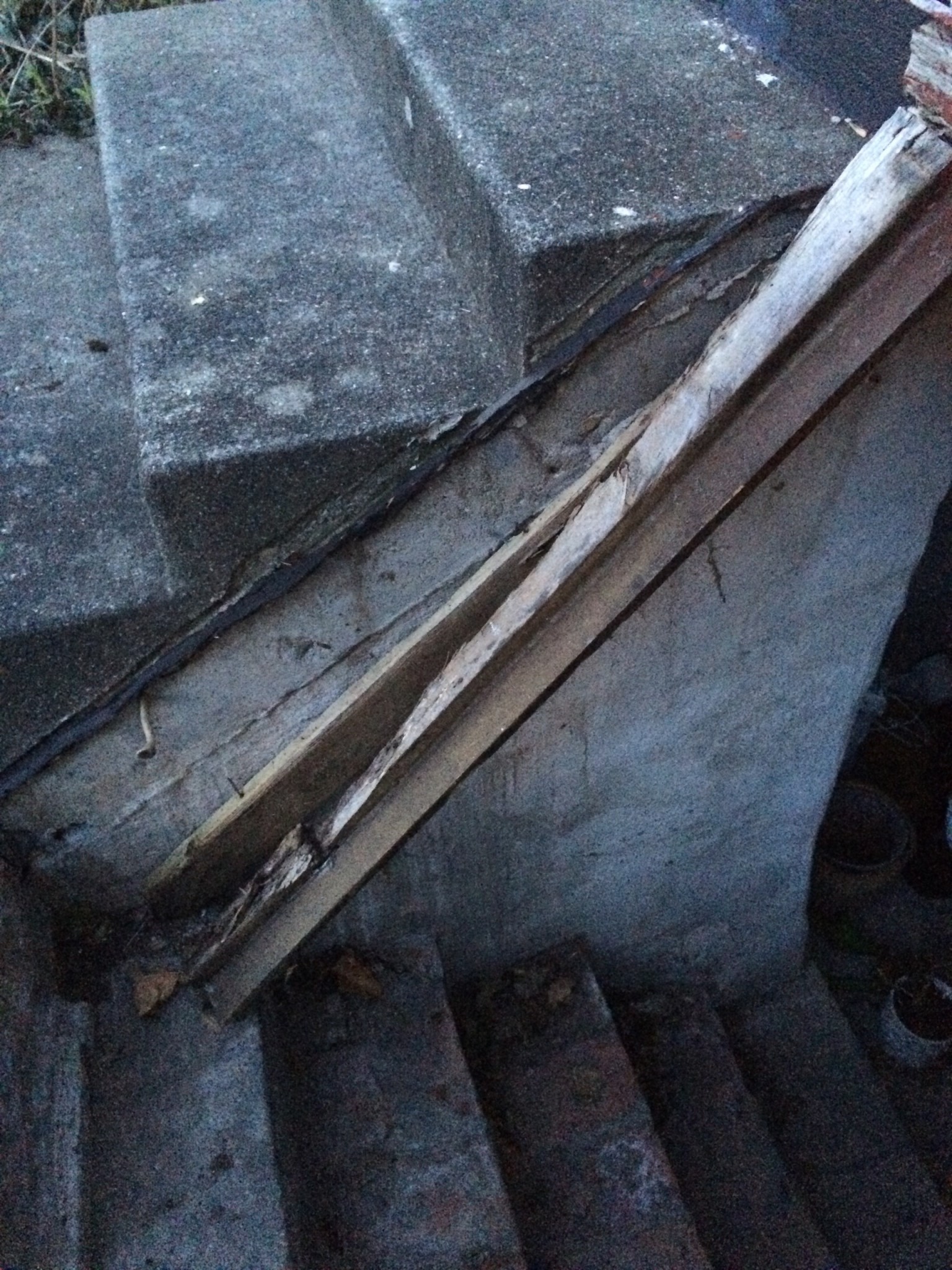

Vi har en lucka ner till källaren där det är hög tid att byta både lucka och ram. Men hur fäster man ramen mot trappan som går till ytterdörren? Se bild nedan.

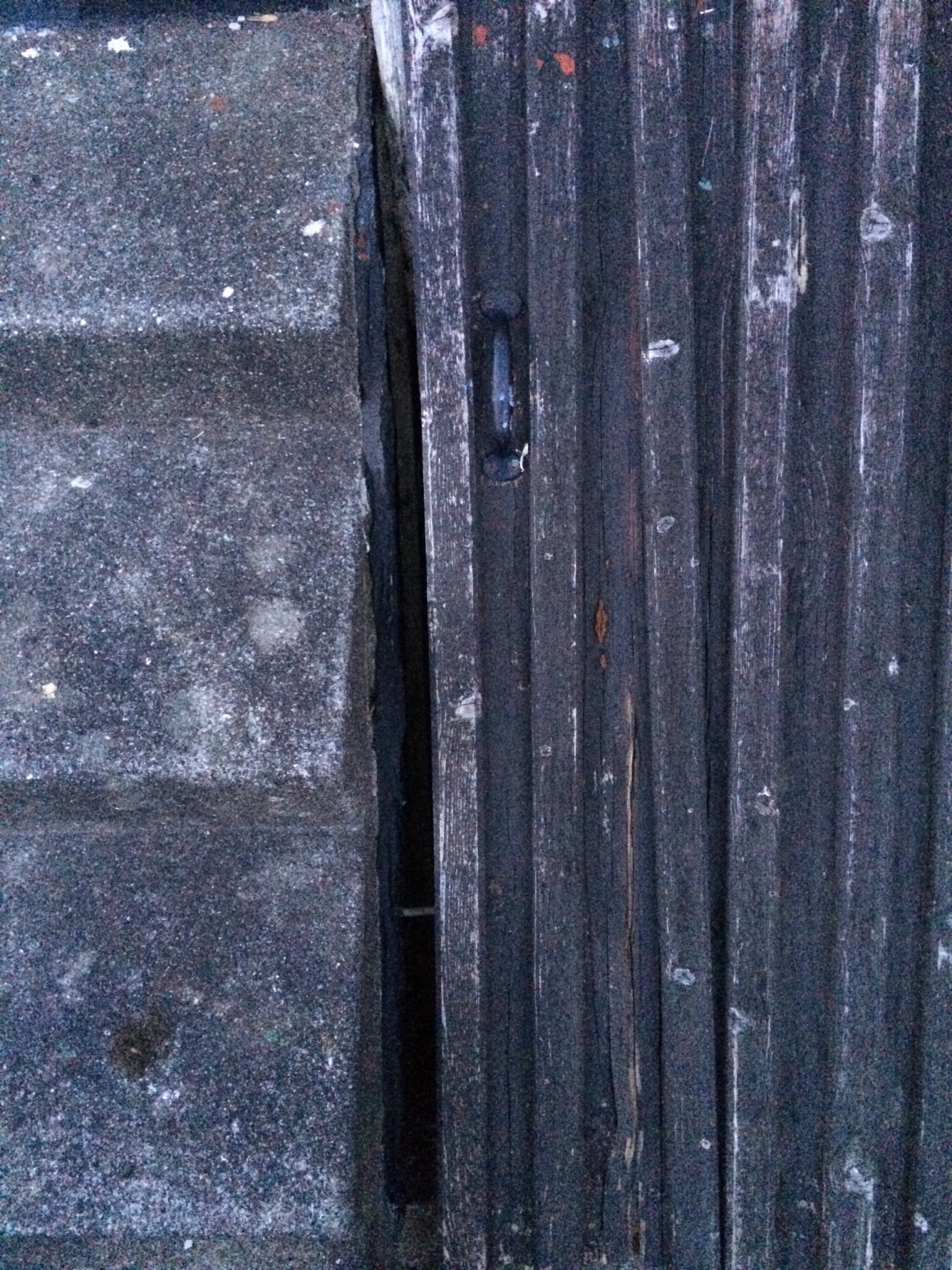

Ramen sitter alltså dikt an mot stentrappan, då får den naturligtvis massa regnvatten på sig och jag förmodar att den aldrig kan torka ordentligt.
Är det någon som har någon bra lösning, eller är det bara att byta med jämna mellanrum?
Johan

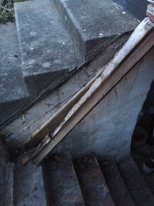

Den andra bilden är kanske nuvarande balk som sitter mot trappan?
Fundera på att sätta dit en ny rambalk av bra kvalite (med täta årsringar, bra om det luktar kåda) med en tjärpapp mellan balk och betong samt på ovansidan. Det håller 20-30 år sedan är det kanske nån annan som sköter om det.
