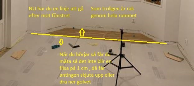

De gula är samma, inte de röda

Börja här då?
Smart! Och lägga det andra utrymmet bakåt?

Ja.
Hur har du tänk med anslutning till dörrhålet. Golv lägges inte med generalskarv utan med förskjutning i sidled. Pass då på och räkna eller lägg ut skivorna fram till dörrhålet så det inte fattas en bit för komma fram till tröskeln. Mycket lätt gjort att det fattas en så där 2 -3 cm. och inget kul. Vid läggning så mäts av längder och i bland kapar man en bit så det blir en hyfsad bit kvar. När första är lagd och slutet av den sågade biten är i handen , så börjar med den biten på det nya varvat, har man tur så blir det kanske bara några centimeter i spill. Lägger du vinyl så ska det vara 5 mm i luft mellan golv och vägg, den kan svälla lite på längden och börja spänna mot en vägg och bukta upp. Lätt att mäta in totalen som blir mas alla på plats, så det inte blir en flisa på slutet, är säkert en dörr i rygg på dina foton med. Räkna in den lilla biten med mot tröskeln. Knepigt om man inte gjort det förr.
  • Golvläggning med mätplattor och verktyg i ett rum under renovering, markerade anvisningar för korrekt läggning.
Tack. Själva läggningen är det inga problem med, gjort många gånger men just att få det rakt i det hör rummet var mer utmanande än jag trodde. Tror helt enkelt att jag får gå efter ögonmåttet
