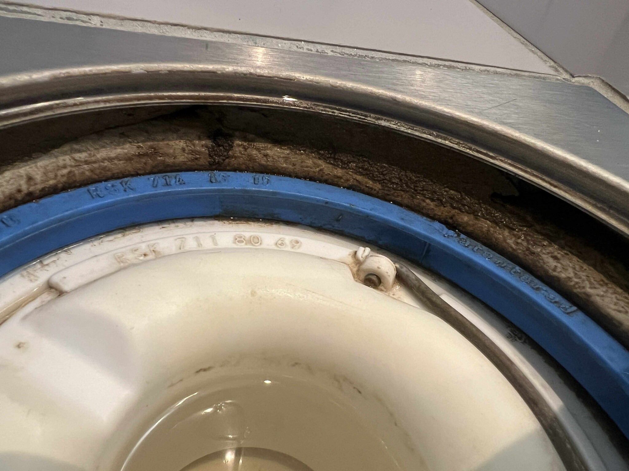

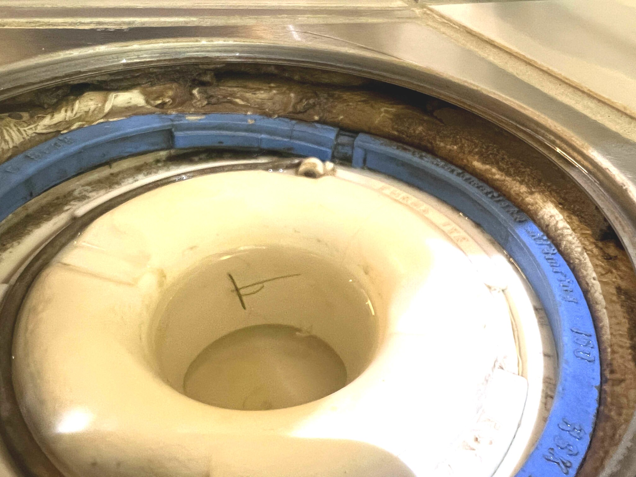

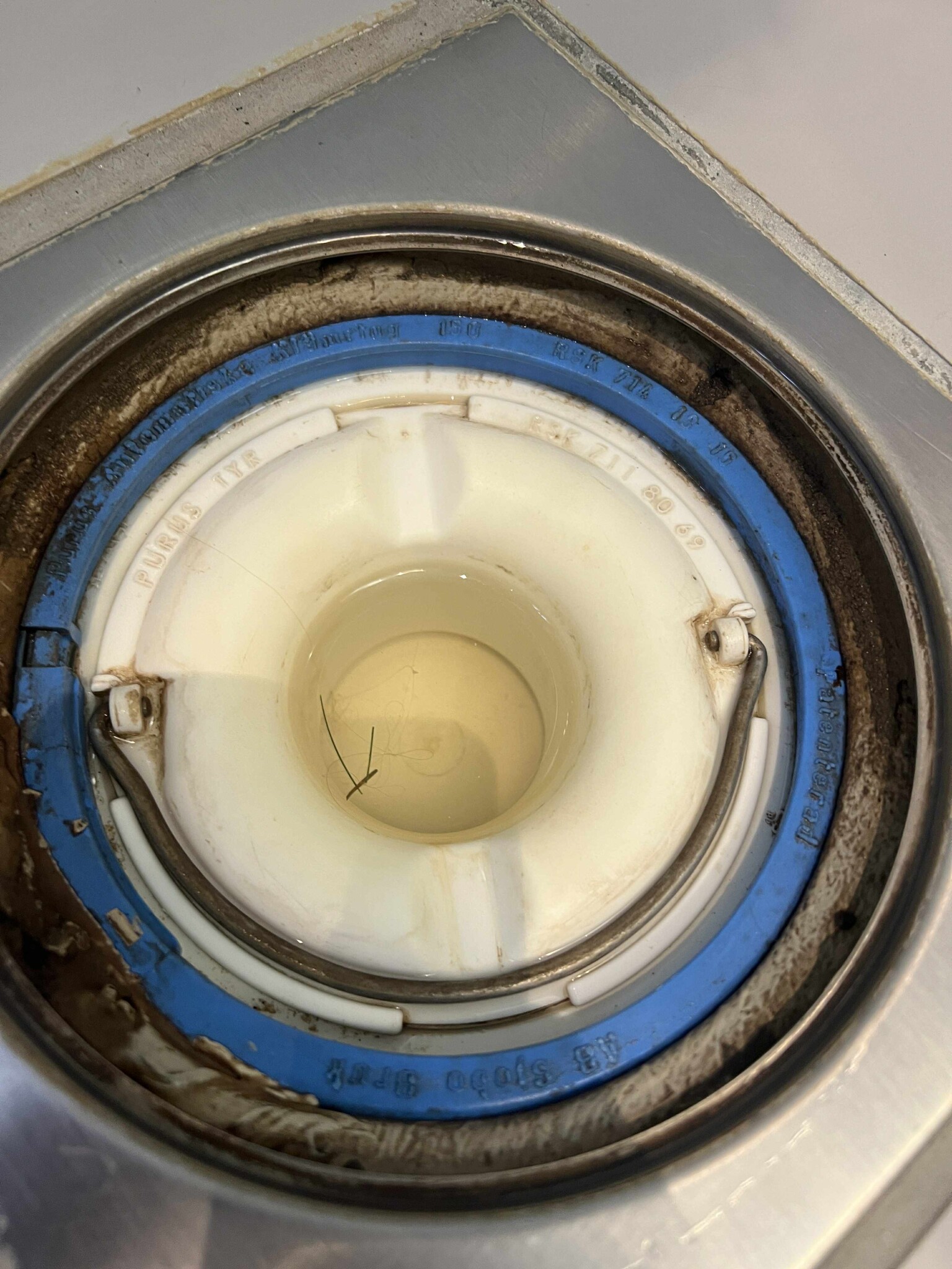

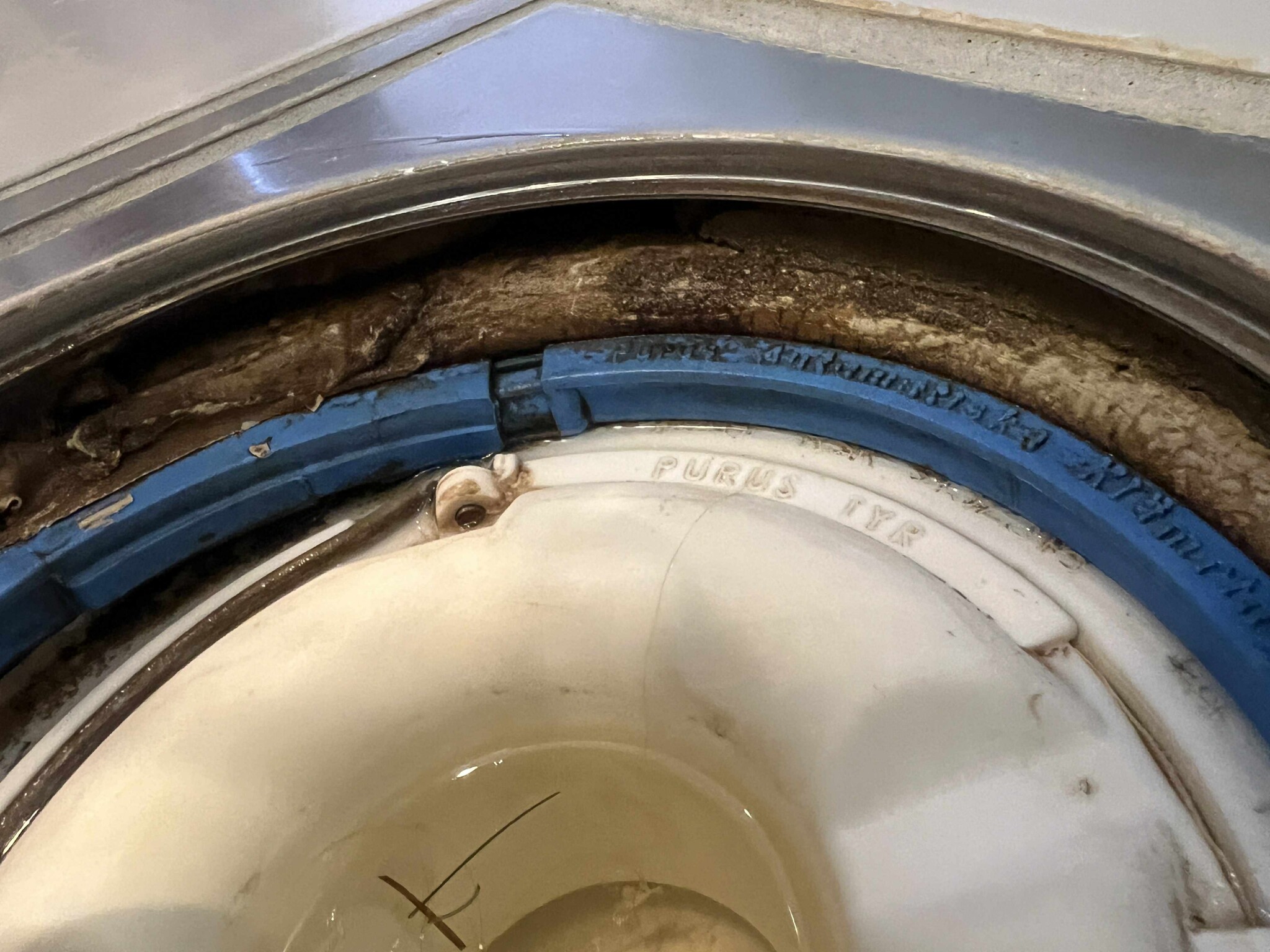

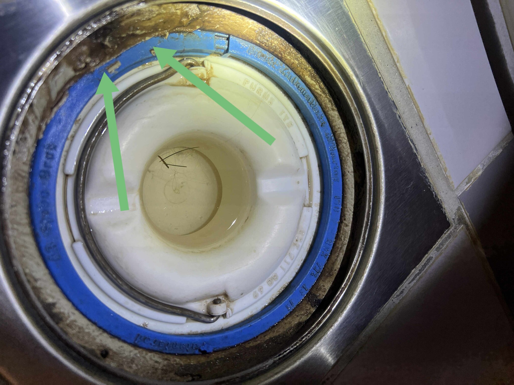

Har äntligen hittats ett hus byggt 2014 som vi eventuellt ska skriva kontrakt på inom ett par dagar.
Var på andra visningen idag och kikade extra noga på brunnsmanchet i golvbrunn i badrummet. Den stack inte ut under för en gångs skull.
Vill bara dubbelkolla med er om ni ser något annat som inte jag såg eller inte förstod vad jag tittade på.
Bifogar lite bilder på golvbrunnen.

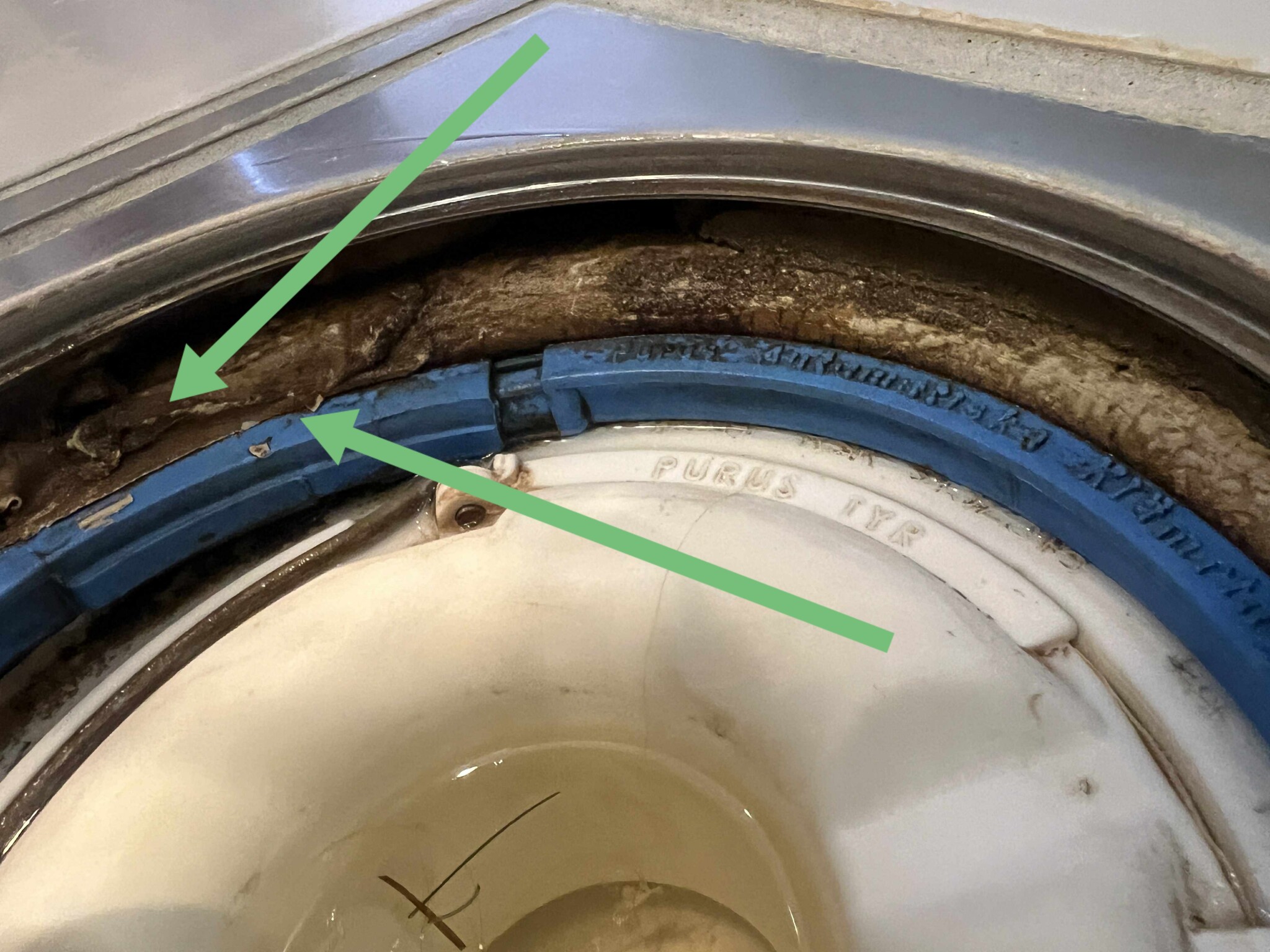

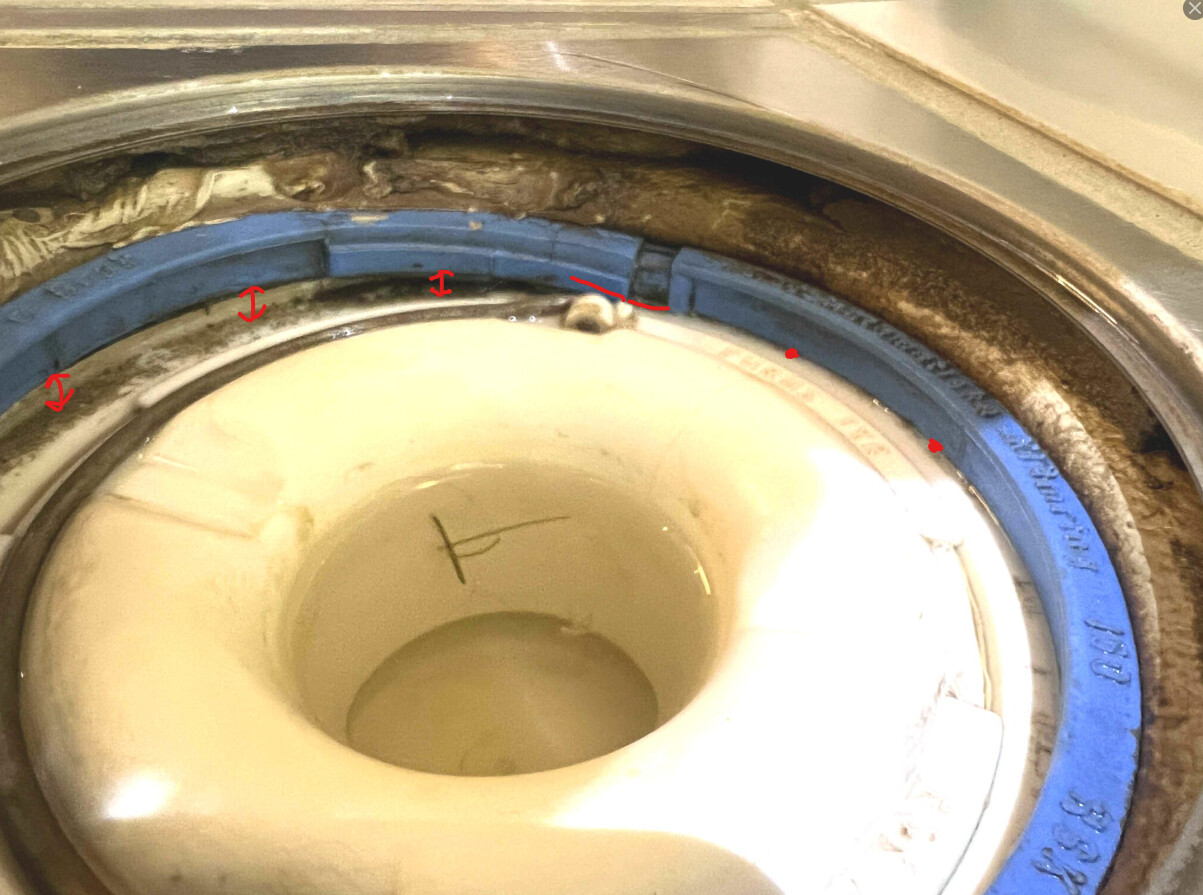

De 2 bilderna med pilar är det ända jag tyckte såg konstigt ut, är det fogmassa eller har manschetten lossnat?

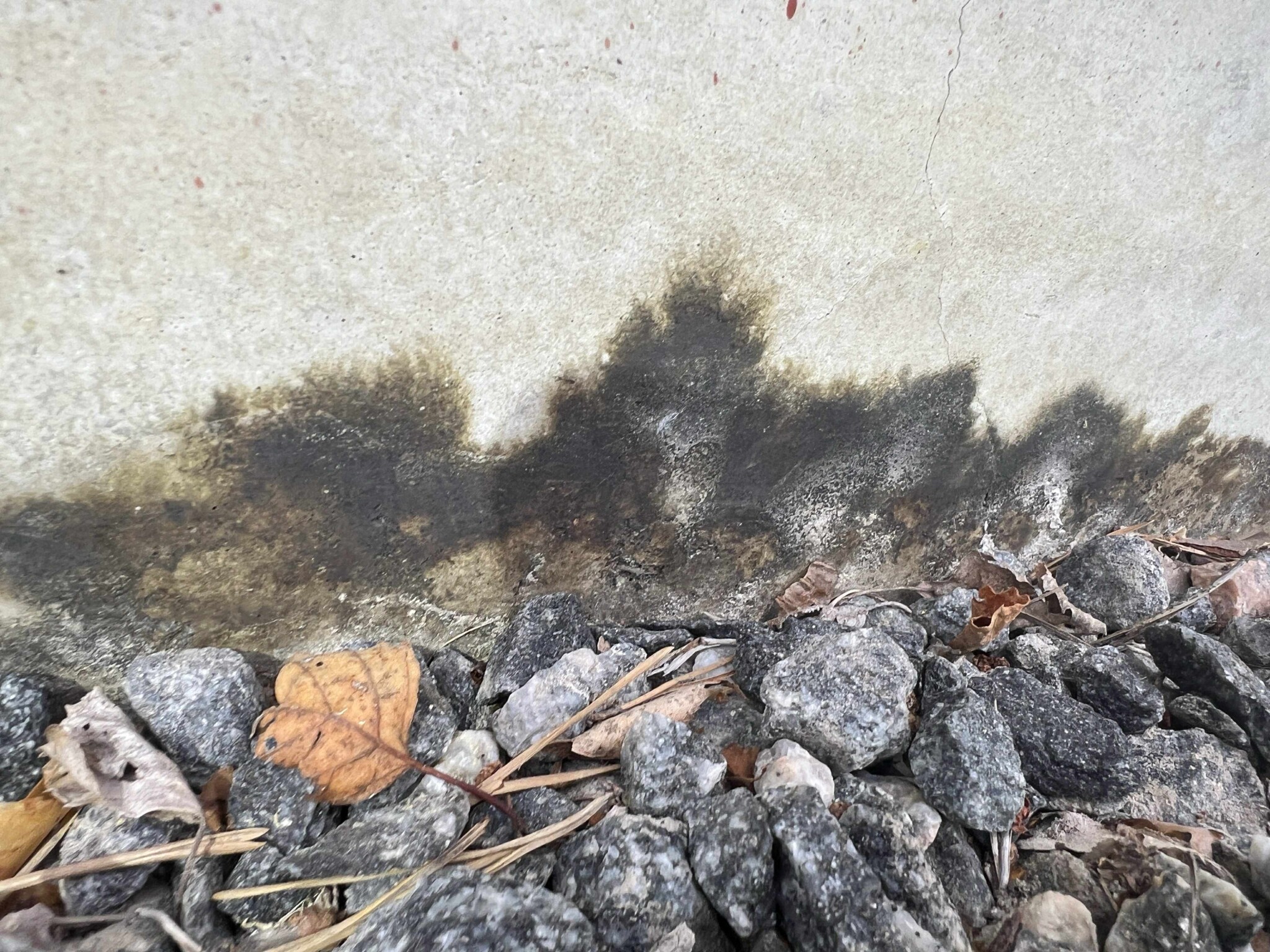

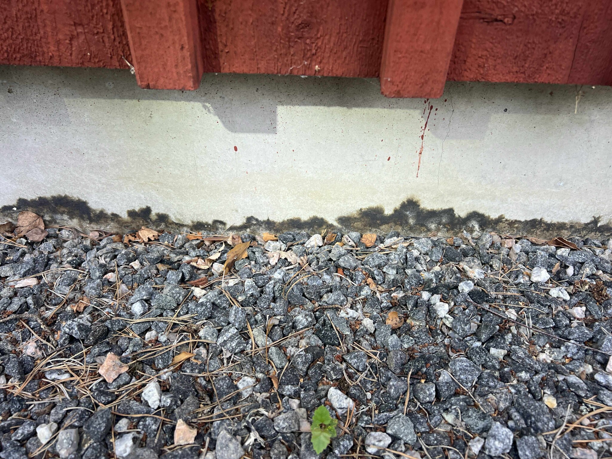

Sen såg jag lite missfärgningar utanpå kantelementen på husgrunden (betongplatta).
Det jag kunde läsa mig till så stämmer det typ överens på alger eller liknande som trivs i skugga. Det fanns ingenting på resten av kantelementen runt huset. Bifogar 2 bilder
Vad tror ni? Har ni liknande?
Vet att det kan bli utfällningar från kalk och armeringsjärn också men tycker inte det ser ut som det.
Tack på förhand!

Klämringen sitter inte som den ska, antingen har den inte tryckts fast ordentligt från början (då borde manschetten synts) eller så har någon frivilligt/ofrivilligt?? bänt upp ringen å då har manschetten följt med upp.

Vid dina gröna pilar på sista brunnsbilden, tycker jag det ser ut som manschetten är trasig. Man ser en vass kant av brunnen tror jag, Men det är inte jättetydligt. Någonting ser ut att vara ihopkorvat, kan vara tätskiktet som åkt upp. Jag kan (svagt) gissa att man försökt åtgärda en felskuren manschett genom att bryta upp klämringen för att skära bort utsickande material, och då misslyckats så att det åkt upp istället med ringen.
Försök ta kontakt med bes. mannen och fråga om dina bilder. Eller se om du kan få en koll på bilderna av någon på BKR (branschorganisationen).

Ringde besiktningsmannen precis och han fick ta del av bilderna.
Han sa att det man ser på bilderna är fogmassa och att det inte ska vara någon fara och att allt är rätt monterat.

Skickade bilden till besiktningsmannen och han bekräftade att den har släppt just där.
Han sa att det går att åtgärda ganska enkelt med skruvmejsel eller om man använder en värmepistol och trycker ner den igen.
Annars att man kan få hjälp av en fackman.
Han trodde inte att det lett till några skador och att inget från fuktmätningarna som gjorts antydde på det heller.
Man kan ju be säljaren att åtgärda det innan vi flyttar in.
Har ni tips eller egen erfaranhet på eventuell klausul eller hur man ska uttrycka sig där utan att skrämma bort dem?

Juridiska klausuler bör man överlåta till mäklarföretaget (och deras jurister).S Stålborste skrev:
Kan vara säkrare att ge ett pris som täcker att man fixar det själv.
