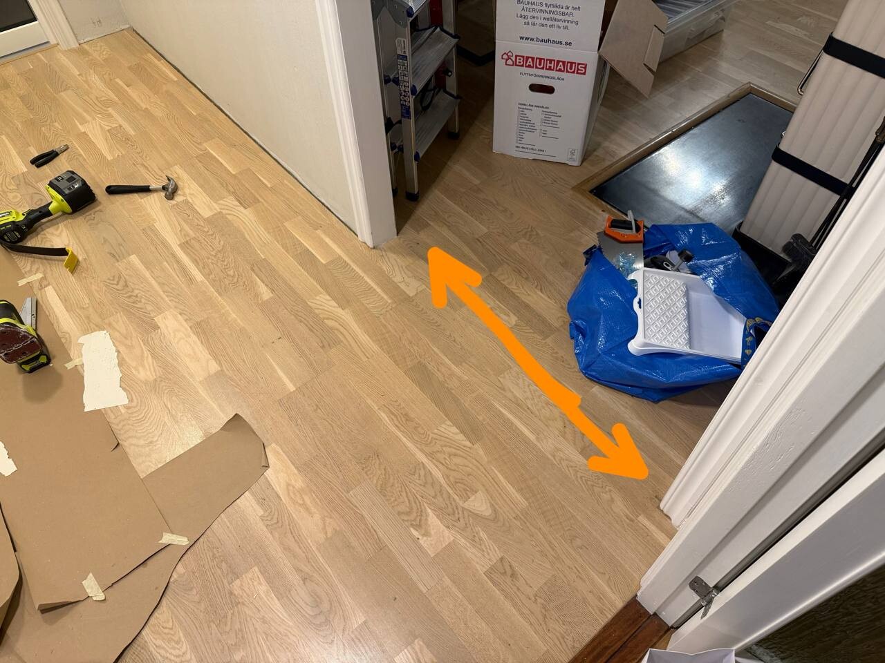

Håller på att renovera en hall och ett par angränsande rum. Som den del av detta kommer jag bl.a. att byta ut existerande laminatgolv.
Avsikten är dock att inte behöva rycka upp och lägga nytt golv i hela huset. Mellan hallen och ingången till köket (se bild) är det idag ingen tröskel eller avskiljning.
Till er som kan bättre än en nybörjare som jag - hur gör jag bäst för att bryta upp laminatgolvet i hallen utan att skada/rycka med golvet i köket, så att det skapas en rak, jämn linje? Kapar man det och i så fall hur? Gärna också tips på hur man på ett snyggt sätt skapar en tröskel mallan kök och hall.

  • Verktyg och material på ett laminatgolv mellan hall och kök; en blå IKEA-påse med verktyg syns i bakgrunden och en orange pil markerar övergången.

Godmorgon. Ni sågar med en multimaskin och ett blad avsett för laminat, självklart märker ni en såglinjen först och har koll på sågdjupet vid sågningen
Tröskelplatta eller övergångslist?
tergo
Övergångslist är nog rätt term! Tack
