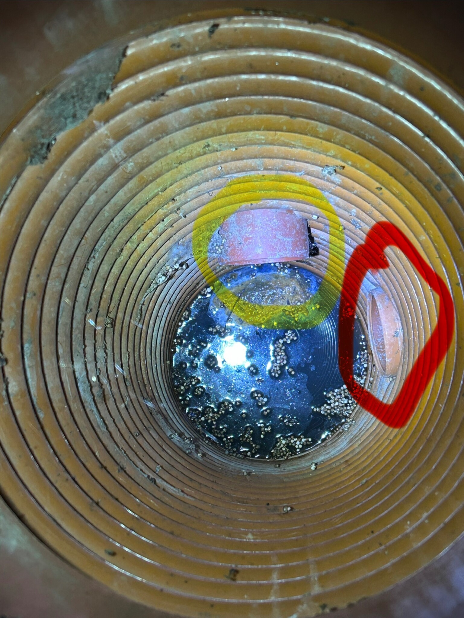

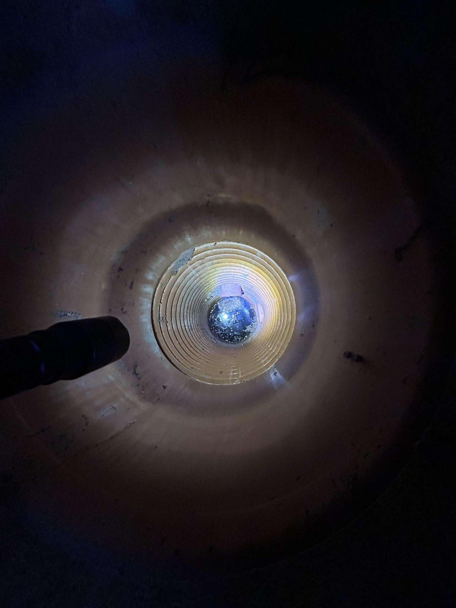

Hej, vilken typ av vattenlås kan vi sätta på det här röret? När jag sätter på fläkten luktar det väldigt illa, som en septiktank. Så jag tror att jag måste sätta ett vattenlås på det markerade röret för att undvika att suga in illaluktande lukt.
  • Insidan av ett vertikalt rör med vatten och avlagringar, ett mindre rör är markerat med rött.
  • Insida av ett rör med ficklampa som lyser in, synlig textur, möjligt vattenlåsbehov.
Var kommer espektive rör från, vet du det. Dom sitter högt, så något utlopp syns inte, eller är det i botten på brunnen. Höjs nivån så det rinner ut genom något av rören.
Girish Kumar Maurya
Den röda är på den nedre sidan och den gula är på den högre sidan. Så jag misstänker att den gula är dräneringsröret och att den röda går till septiktanken.
  • Insida av ett rör med två mindre rör markerade; det högra är markerat med rött och det vänstra med gult, vilket kan indikera funktioner.
Något missförstånd här troligen. Gult från dräneringen och rött ut till septitank, enligt dig. Septitank är avlopp och ser ut att vara skit i brunnen. Dränvatten är klart och genomskinligt. Drän är markvatten och ska inte vara kopplade tillsammans med avlopp. Spola i toa och se om det rinner i det gula.

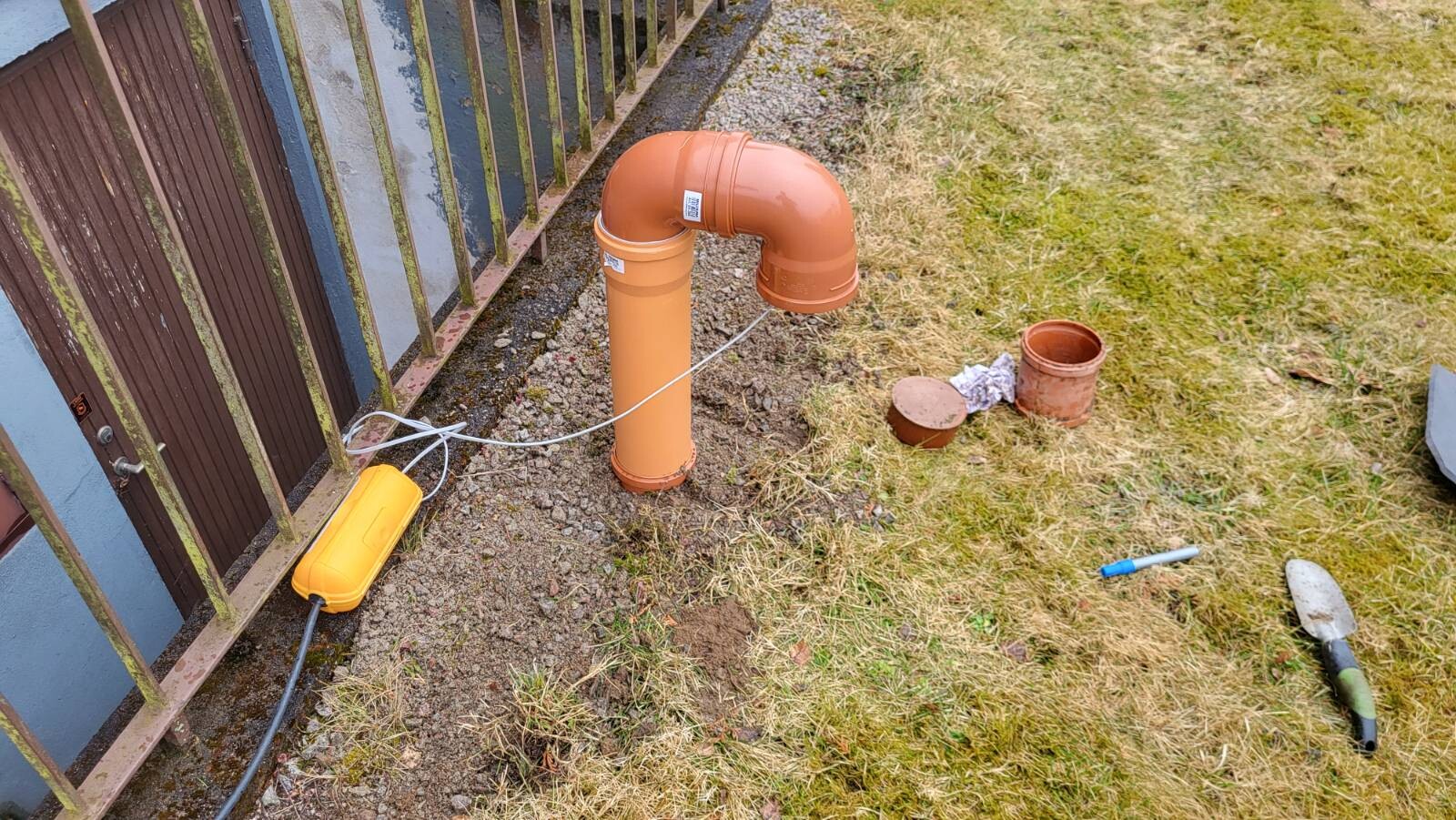

  • Orange rörfläkt installerad vid dräneringens inspektionsbrunn, kopplad med en vit kabel på grusig mark bredvid en gräsmatta och staket.

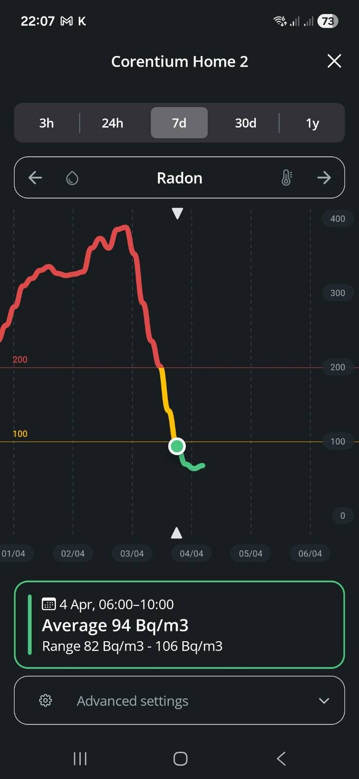

Tack för fina tips att sänka radonhalten inomhus.
Jag har nu sedan en månad testat att koppla in en en utomhusklassad kanalfläkt kopplad till ett befintligt lodrätt spolrör i ett lätt vinklat orange 110 mm markavloppsrör. Enkel, snabb och billig lösning som sänkt radonhalten avsevärt.
Principen är att sänka lufttrycket under huset. Enligt Bernoullis princip sjunker lufttrycket i strömmande luft. Markluften med radon söker sig till dräneringsrören och ut genom fläkten. Även betongen under huset avger en del fukt och gaser. Har byggt ett fläkthus av en gammal ventilationshuv med ett ventilgaller som vetter bort från huset. Rekommenderar alla att testa. Mäter kontinuerligt med en automatisk radonmätare som registrerar nya uppmätta värden en gång i timmen. Sänkt radonhalten inomhus från cirka 150 Bq/m3 till cirka 25 Bq/m3. WHO rekommenderar att man får ner radon i luft inomhus till under 100 Bq/m3 luft.

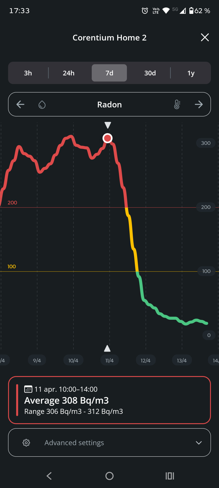

Här är en till som (verkar) lyckats. Mätning pågår fortfarande, men i veckorna här fick jag svar på en spårfilmsmätning som visade 270 +-40 Bq/m3 i sutterängplan och 200 Bq/m3 på ovanvåningen. Enkel fläkt på spolbrunnen till dräneringen har nu initialt sänkt värdena med 90% i sutterängplan(från runt 300 till 25) . Tidigt att dra för stora slutsatser, men mätning pågår och får bekräftas med ny spårfilmsmätning i vinter. När jag mätt några veckor till ska jag utvärdera fläkthastigheten.
Graf över radonnivåer från Corentium Home 2, visar en hög punkt på 308 Bq/m3 den 11 april, följt av en brant minskning till under 100 Bq/m3.
Niclas33 och 3 till

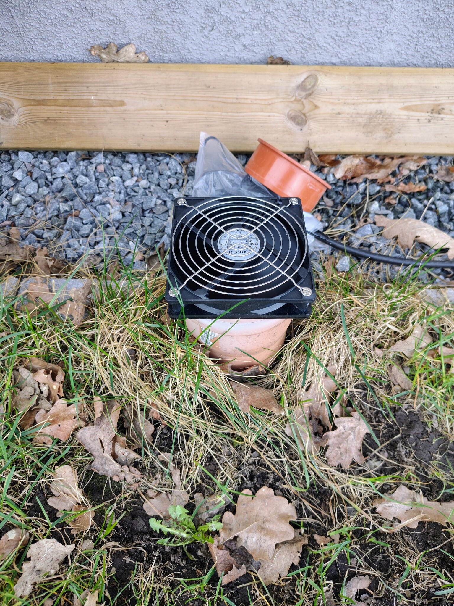

Kan du skicka bild på din set up? Jag har beställt lite grejer från jula och tänkte komma till skott i dagarna tänkte jag.
Absolut, men det jag gjort är ingen slutgiltig lösning utan billigaste möjliga för att prova och utvärdera.
Fläkten jag använder är denna https://tinyurl.com/mvask4d4
Slängde ihop en liten fågelholksliknande skyddskåpa i trä över. Har ingen bild på den skapelsen men en på själva fläkten på sin plats.
Fläkt placerad på marken framför en träplanka, omgiven av löv och grus, bredvid en terrakottakruka och plastpåse.
Det gör det enkelt för mig att utvärdera fläkthastigheten framöver. Kommer bli en mer permanent lösning för mig senare om allt faller väl ut.

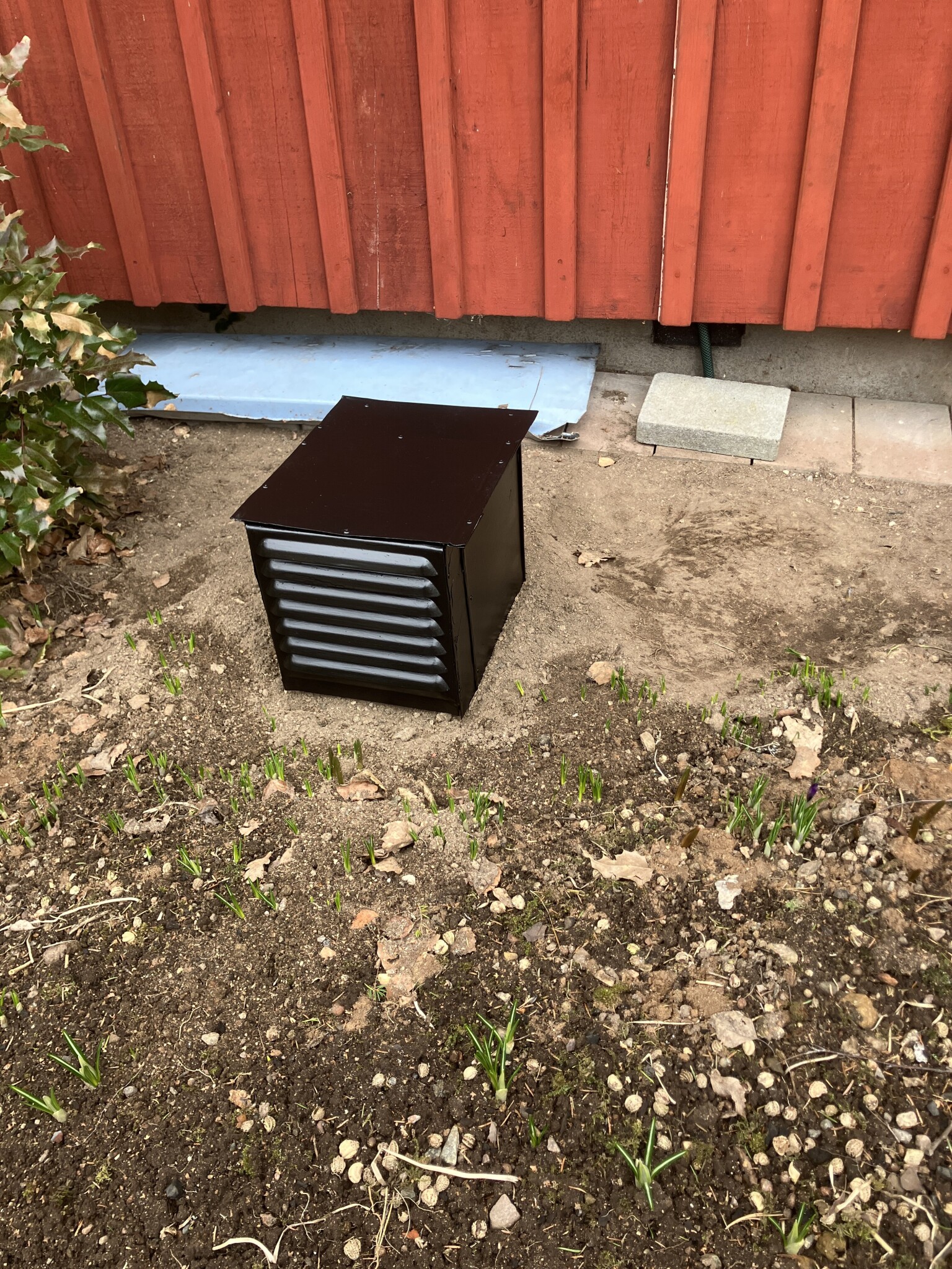

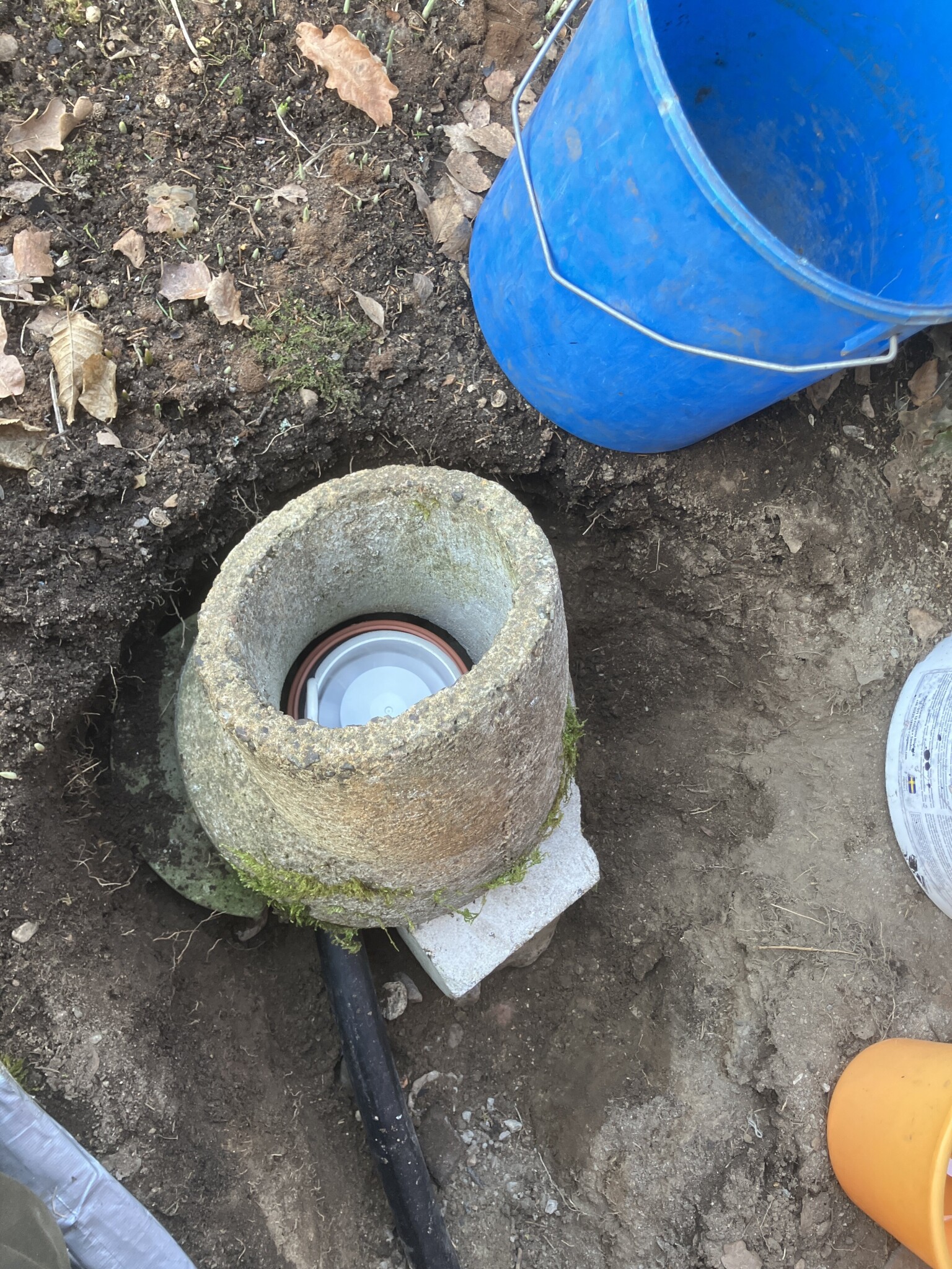

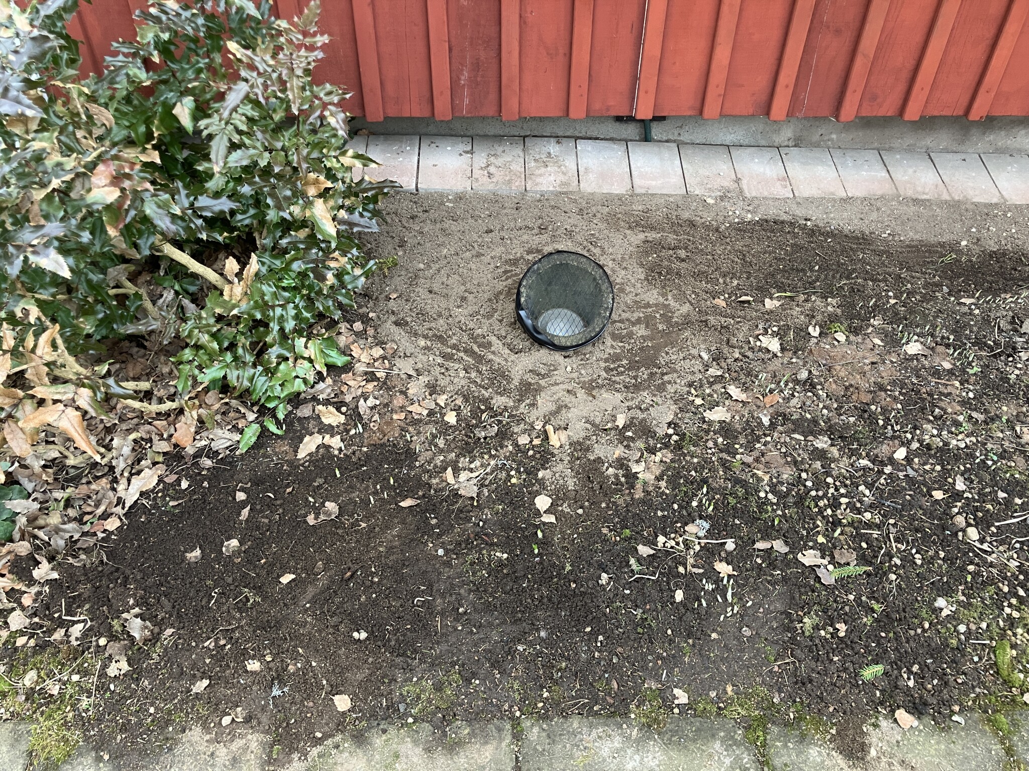

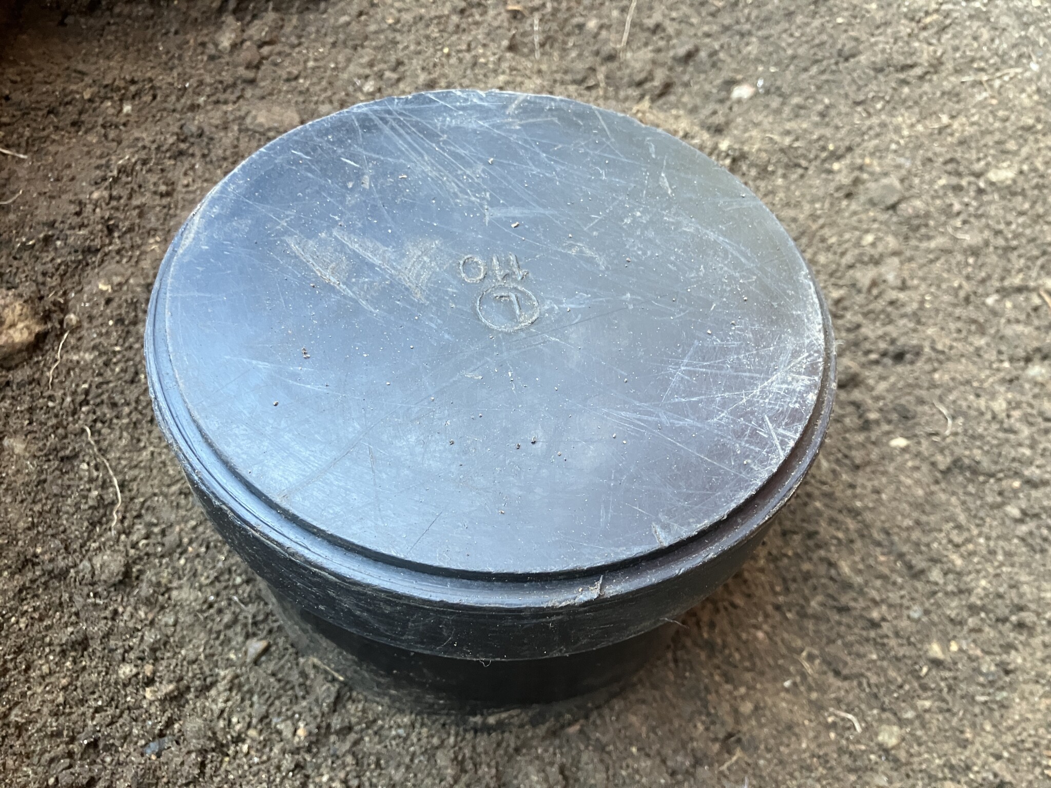

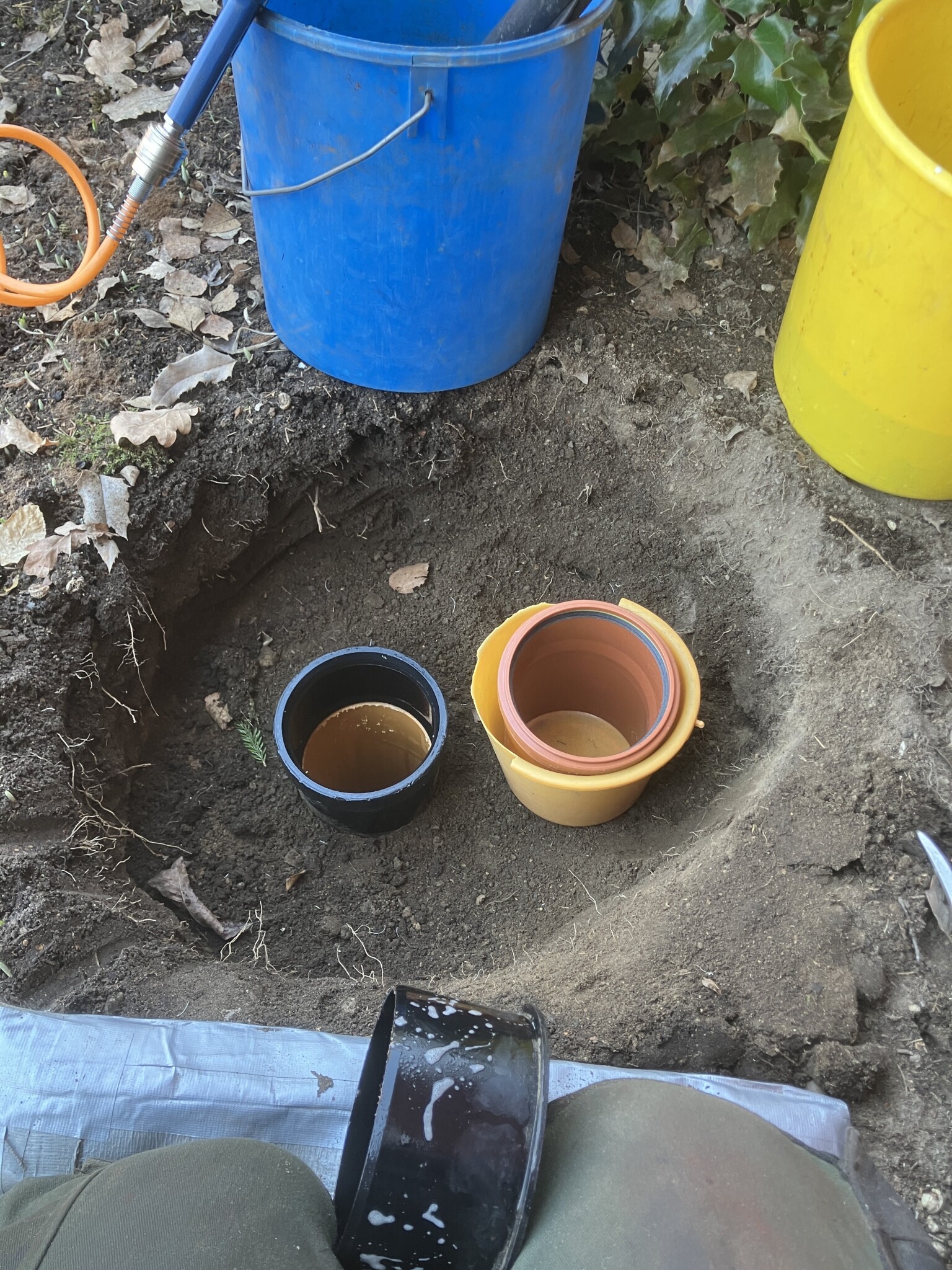

Ser bra ut. Jag köpte kanalfläkt och markrörböj på Biltema. Satte betongrörböj som skydd och byggde ett litet fläkthus i plåt med ventil riktad från huset.
  • Svart plastlock i jord, troligen använt som markrörböjsskydd vid kanalfansinstallation.
  • Grävning i jord med två plastspannar bredvid, en blå och en gul, samt betongrörböjar placerade i marken.
  • Svart och grön slang vid cementfundament, del av en ventilationsinstallation med kanalfläkt och betongrörböj för skydd.
  • Betongrörböj används som skydd för ventilationsystem, omgivet av jord och hinkar, med synligt markrör nedtill.
  • Markrörböj i marken vid en röd husvägg, omgiven av sand och jord. En buske syns till vänster.
  • Plåthölje för kanalfläkt installerat vid husets träfasad som skydd, med ventil riktad bort från huset.

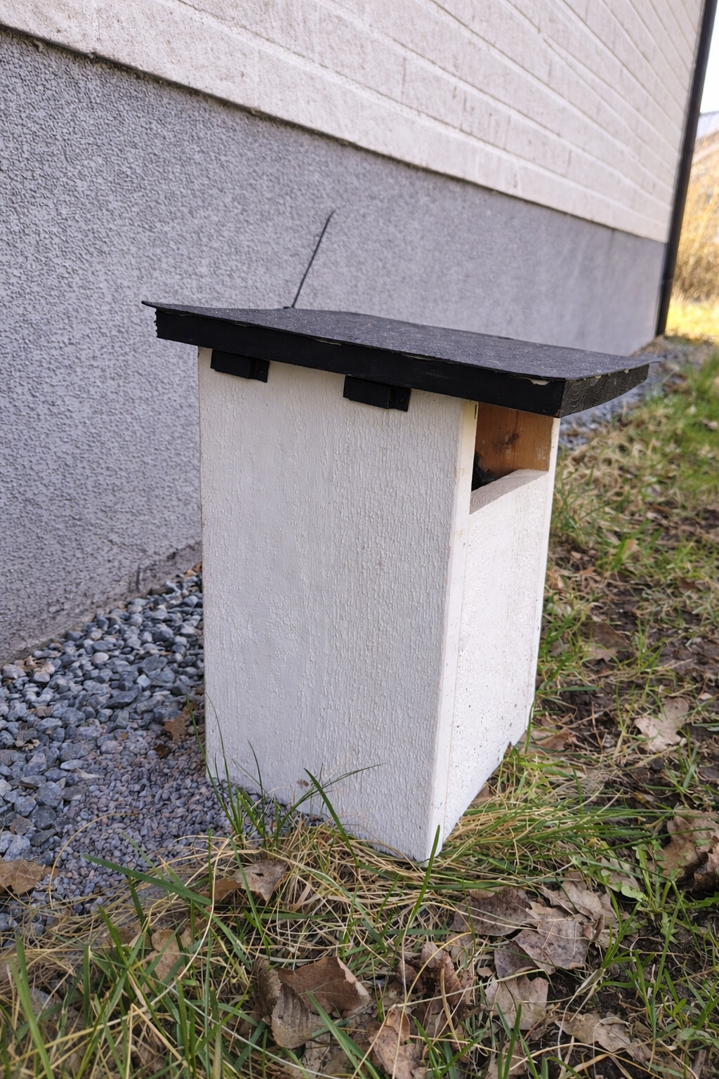

Den där kåpan var ju riktigt snygg👍
Fågelholk med svart tak placerad vid en husvägg, omgiven av gräs och stenar, lösning för rör och fläkt enligt inlägg.

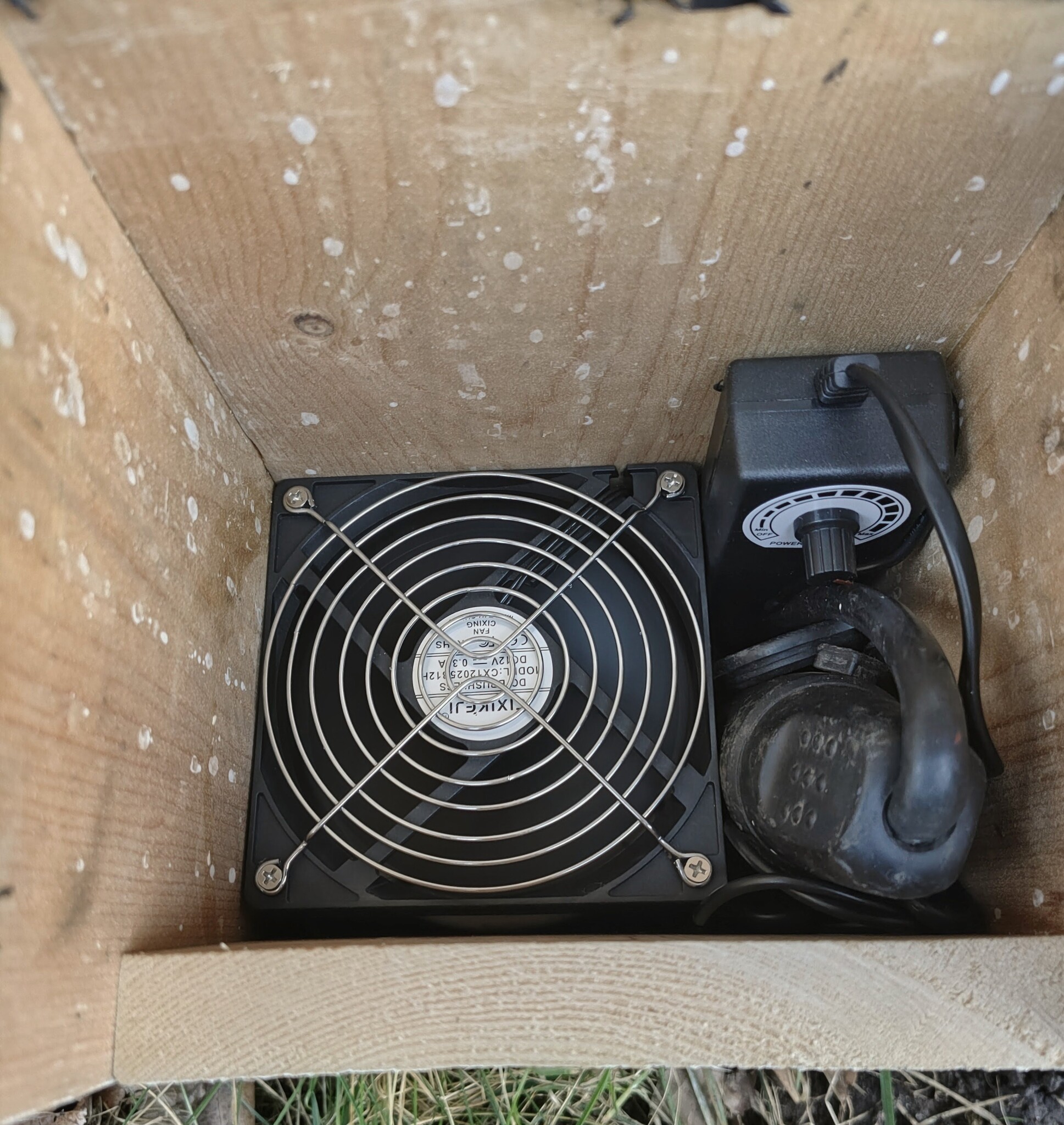

Här är fågelholken, den har sugpassning mot röret och fläkten, och hastighetsreglaget är inklämt därinne också. Vet f*n inte hur den permanenta lösningen ska se ut, men det är ingen brådska att ordna det nu. Absolut inte särskilt snyggt men får duga tills vidare.
Fågelholk med monterad fläkt och hastighetsreglage, placerad inuti en träkonstruktion.
