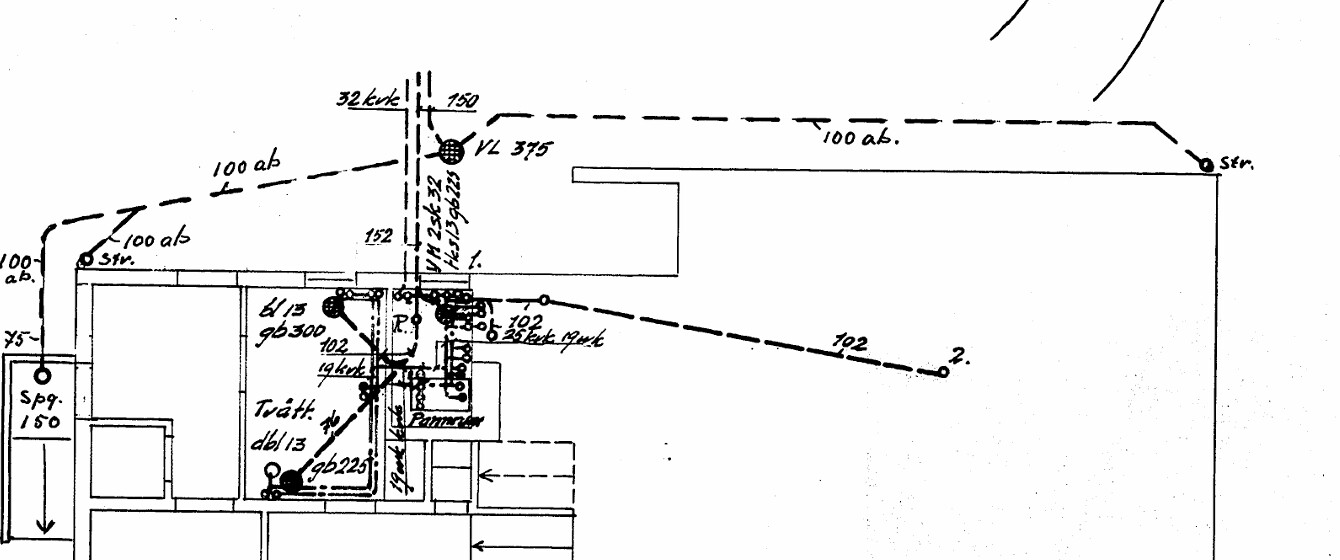

Jag har en brunn utanför huset (betecknas VL 375) där jag tror att vattnet från stuprör samt dränering går in. Utöver det finns en annan brunn (SPG150) på ena sidan av huset, som i sin tur går till VL375. Från VL375 går det sedan ut på dagvattnet i gatan (ska finnas ett vattenlås pga råttor och lukt enligt en VVS:are).
Kan jag på något sätt använda dessa för att sätta en fläkt? Om jag sätter en fläkt i VL375 kommer det väl bara suga i stuprören? Bifogar en bild (SPG till väster utanför huset, VL norr om huset mot gatan)
Om drän och stup går till en gemensam brunn, så måste det finnas ett vattenlås från stupen. Lika med utfarten från brunnen, oavsett om det går till en stenkista eller kommunalt dagvatten. Annars kan det inte bli ett vacum i drän med en fläkt, som gör att jordluft/markradon sugs ut.

Jag tror drän och stup går till gemensam brunn, dvs VL375 i ritningen. Lite svårt att komma åt i den brunnen dock, då utloppen verkar ligga en bit ner. Skulle kunna göra något vid stuprören, men det kanske inte hjälper.
Brunnen SPG är lätt att komma åt och ligger i dagsläget under tak, så den används inte, men en fläkt där kanske inte gör någon skillnad direkt.
Enligt ritningen, har du bara 2 stup + en spigatt i trappen ner till källaren, det är då ett helt öppet system ut.Borken1 skrev:
Det går rakt ut mot gatan själv ser det ut som. Hur dräneringen är dragen syns inte på ritningen och om drän och stup ( dagvatten ) går ihop i någon brunn. troligtvis finns det på kommunala sidan, både avlopp och dagvattenrör i gatan.
Att försöka få till någon form av vattenlås vid stupen kan du glömma, då det som kommer från källartrappen är en öppen del utan vattenlås. Samt i åtanke på det djup som källartrappn har, så ligger dagvattnrören mycket djupt. Lika med avloppet ut, då dom brukar ligga i samma grav + inkommande vatten. Det med markering VL 375 på överdelen ritning, där kan om den är bra djup, vara inkopplad drän på. Men inget som kan ses på ritningen. Vad säger övrig byggteknisk beskrivning om husets drän och hur det är dragits. Kan finnas på kommunens bygglovsavdelning, du få kolla upp det.
Har begärt ut ritningar, och detta är den enda ritning jag kan hitta med dräneringen. Jag pratade med en VVS:are som bor och jobbar i mitt område, han sa att det är vanligt att dagvatten och dränvatten samlas i samma brunn innan det går ut i gatan. VL375 är ganska djup, uppskattningsvis 2 meter. Stuprören går dit och även spigatt (även om den aldrig har vatten i sig då den ligger under tak). Hittar inga ritningar som visar var dräneringsledningarna går (förutom i sektion då runt huset).
Jag tror röret från spigatten ligger djupt, eftersom den är i källarnivå. Övriga stuprör är i markytan så de borde inte ligga så djupt.

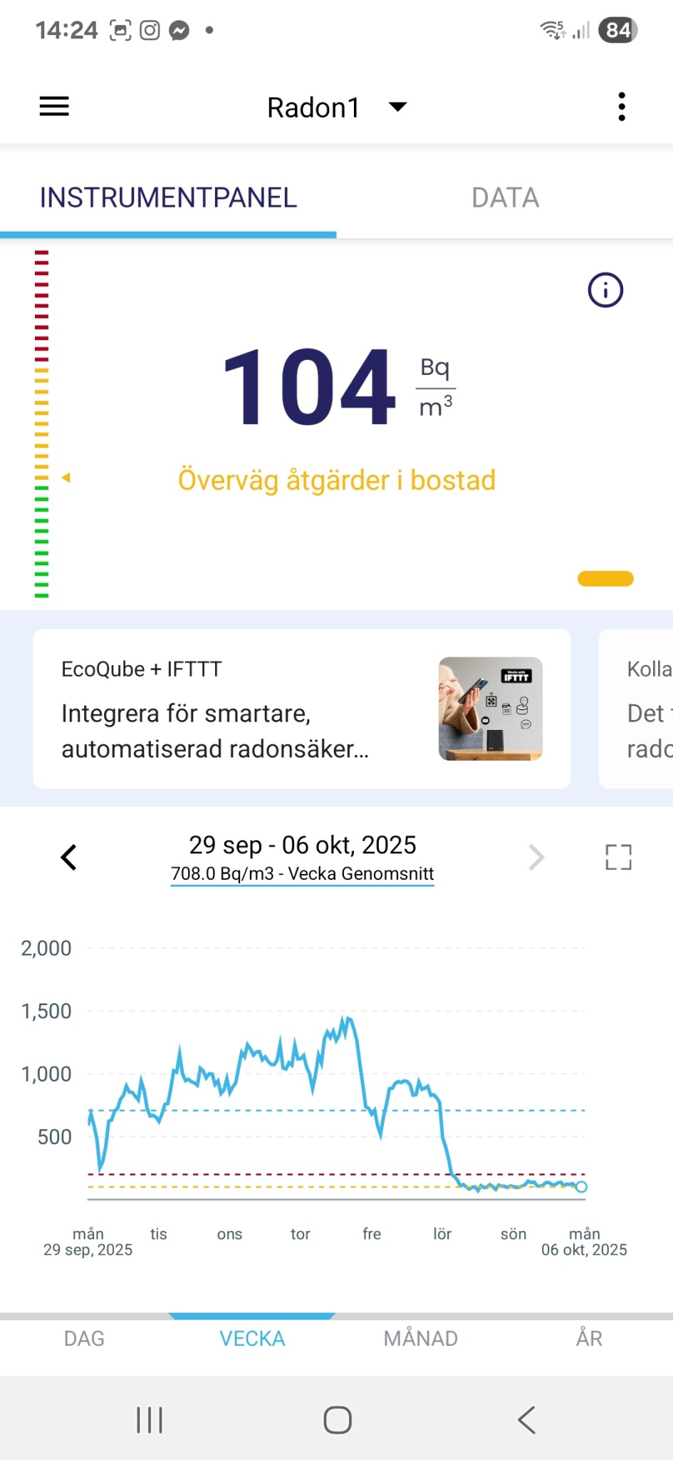

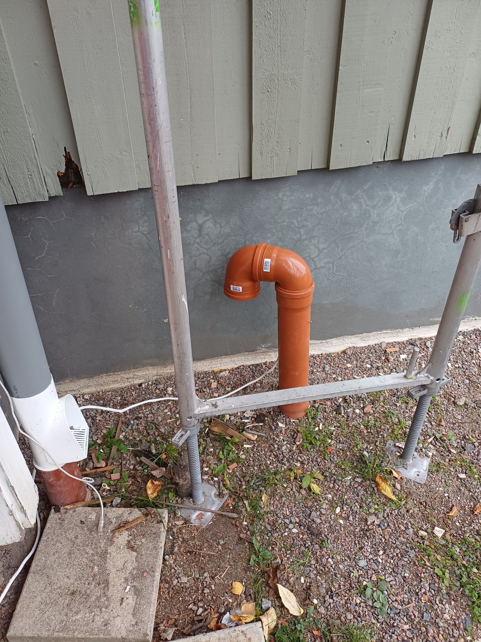

svarar mig själv i tråden, fixade en enkel lösning med ett markrör upp från dräneringen med en 100 kanalfläkt från jula, bilderna talar sitt tydliga språkE Edz82 skrev:ja de blir svårt att mäta, testade med en simpel badrumsfläkt 95m3/h 14w för ett par dagar sen. Och såg direkt att radonvärdet gick från 800->200 i källaren efter ett par timmar. Men den kanske drar förmkt ? Är lite orolig efter jag läst tråden att dra ner kyla i isodränet runt huset. Ska testa med att köpa en ny fläkt med varvtalsregulator.
Ovavsett vad man sätter dit för sort av fläkt/dragsystem till en dränering. Så måste dränerimgen vara tät i båda ändar, annars kan det inte bli vacum som måste vara. Med en sådan måste det även upp ett rör på taket för att fungera från dränen. Radonsug måste även gå 24/7 konstant året om, och inte bara när det blåser.C Christoffer L skrev:
det blir väl svårt då dräneringsrören går/bör till en brunn?J jonaserik skrev:Ovavsett vad man sätter dit för sort av fläkt/dragsystem till en dränering. Så måste dränerimgen vara tät i båda ändar, annars kan det inte bli vacum som måste vara. Med en sådan måste det även upp ett rör på taket för att fungera från dränen. Radonsug måste även gå 24/7 konstant året om, och inte bara när det blåser.
men det bör ju ge effekt även utan "vakuum" då man drar ut/igenom luften i rören ...(?)
