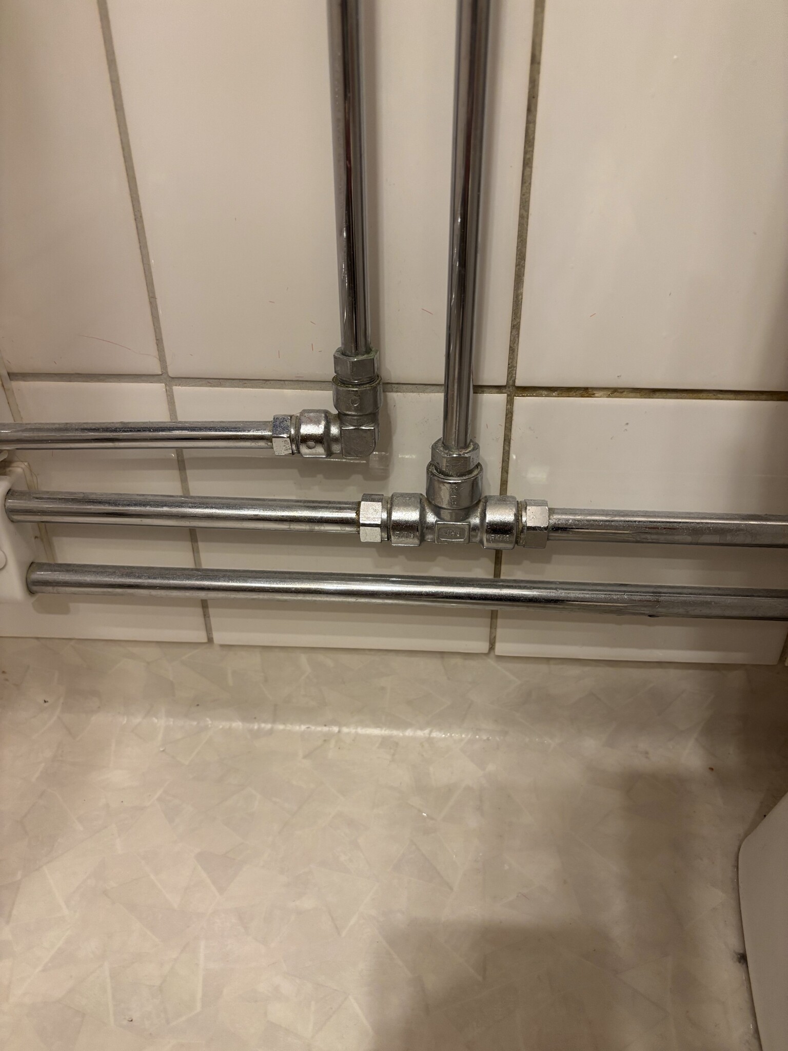

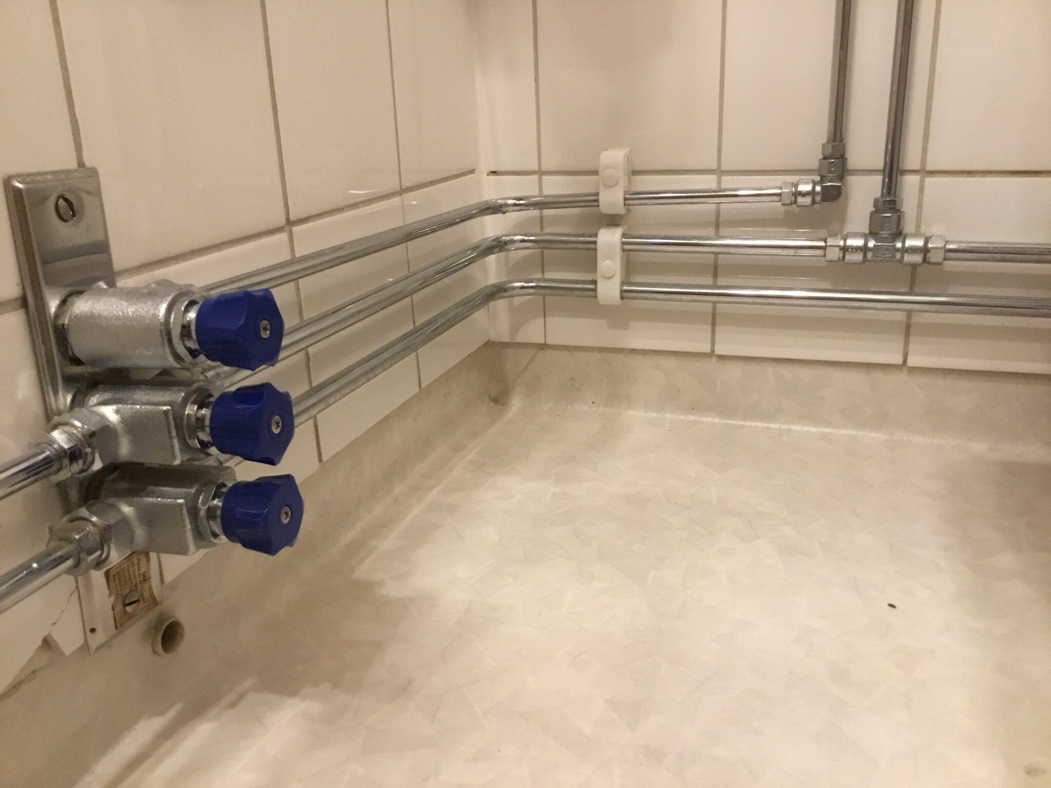

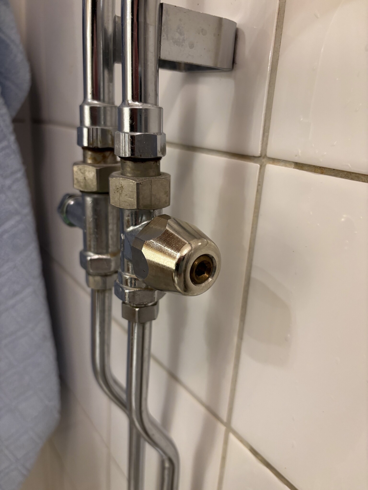

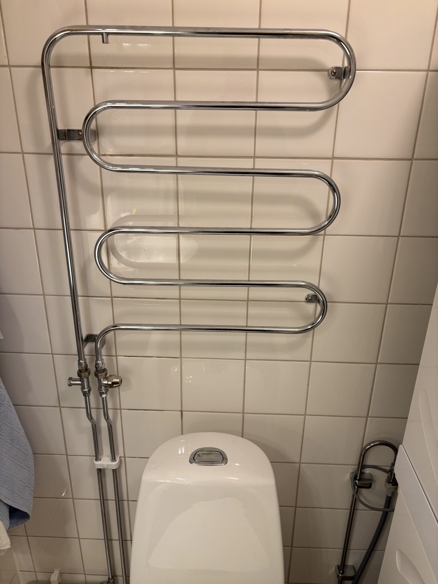

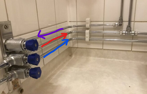

Denna handdukstork är såvitt jag förstår kopplad till tappvarmvattnet. Den sitter i ett lägenhetshus byggt på 1990-talet. Problemet är att den inte blir varm överhuvudtaget. Jag har vridit på dess ”kran” (bild 1) med en insexnyckel ett flertal gånger men det hjälper inte. Jag antar att när den är vriden maximalt moturs så är den öppen. Jag har också luftat den, men det hjälper inte.
De rör som fortsätter åt höger på bild tre går vidare till duschen och till tvättmaskinen.
Det högra vertikala röret som går upp till torken blir ljummet upp till ”kranen” ungefär.
Någon som har något tips? Ärligt talat förstår jag inte hur vattnet ska kunna cirkulera i den!

  • Rör och kopplingar vid en handdukstork i ett 1990-tals lägenhetshus, kopplad till tappvarmvattnet, men blir inte varm.
  • Kromad handdukstork monterad på en vägg i badrum, med rör och ventiler synliga ovanför en toalettstol.

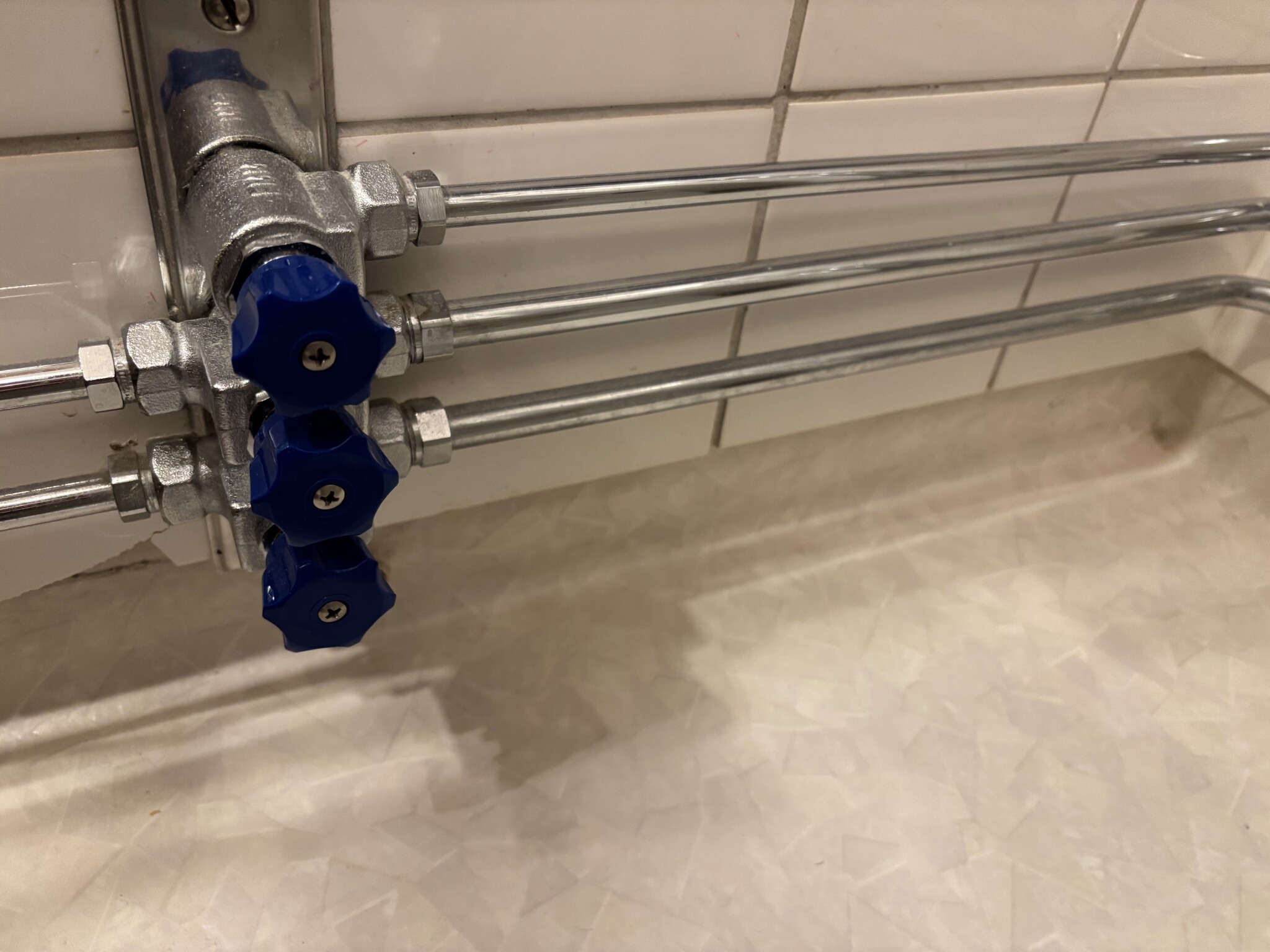

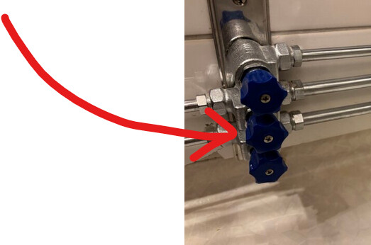

Skruva det mittersta vredet i botten och sen efter det spolar du varmvatten i handfatet.
På så sätt tvingar du varmt vatten att komma "baklänges" ut röret för varmvatten cirkulation via din handdukstork.
Vad blir resultatet?
Kommer det varmvatten efter en stund?

Givetvis ska både returventilen och temostatventilen (den med kromad handratt för insex) vara öppna.
När jag skruvar det mittersta blåa vredet i botten så stängs allt inflöde av varmvatten av. Både till handfat, tork och dusch. Det är väl inte meningen?
Det som tydligen kallas returventilen trodde jag inte kunde vridas, men ska testa detta!
Jag lägger till en bild som bättre visar hur rören går. De som går till vänster går till handfatet.
Fortsättning följer…
Då är varmvattenscirkulations-ledningen avstängd i källaren.
Det ska komma varmvatten även då själva avstängningen för varmvattnet är avstängt.
Flödet kommer då istället genom VVC-ledningen (lila markering fast åt "fel" håll för tvångsspolning baklänges).
