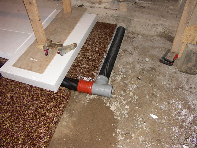

Ursäkta frågan. Men hur har du löst det där? Gjutit in rör överallt i källaren? Är själv på gång att gjuta nytt i källaren och kanske skall passa på men är osäker vad man skall använda.
Vi har årsmedel på 210 i hela huset och då står källaren för 180 har jag för mig.
Det ligger dränrör i första lagret isolering under plattan. Ska du gräva ur är det ju väldigt enkelt och billigt fixat.

Därefter har jag dragit upp ett 75mm avloppsrör och kopplat en fläkt på det.
