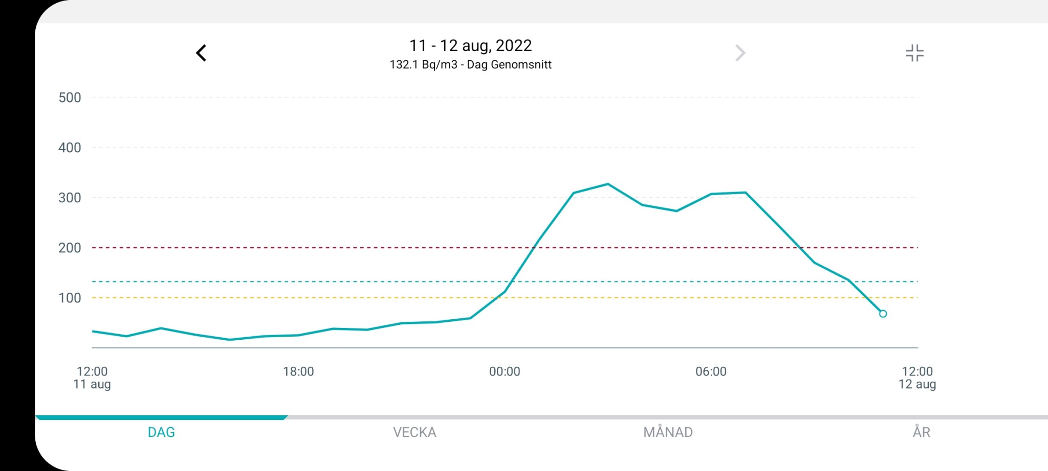

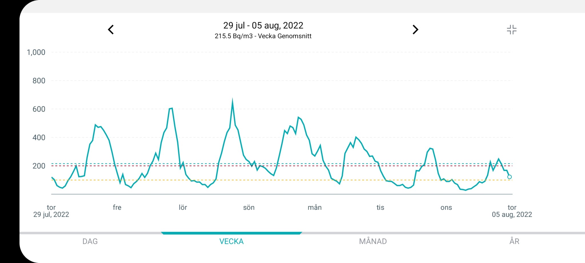

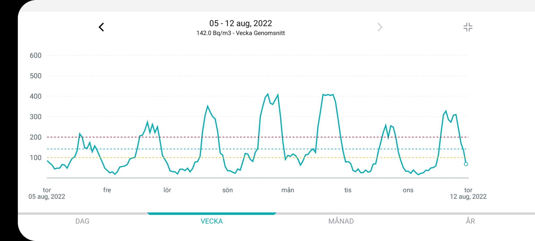

Jag köpte en radonmätare EqoQube (länk) för att testa radonen i den källare där jag och familjen sover. Till min förskräckelse verkar det som att radonen toppar varje natt, ibland upp till 600 bq. Det jag har är FTX ventilation och separerat markventilerat platongolv (hus från 60-talet med källare). Mätningen som ägaren innan gjorde under vintern visade i princip ett snitt på 20 vilket gör att mätningarna nu förvånad mig otroligt. Enligt en ventilationsfirma borde jag inte ha höga halter i och med de system jag har samt att de inte kan förklara topparna som sker på nätterna. Varje kväll börjar radonen öka under relativt samma tider men toppa och plana ut lite olika. Diagrammen nedan visar ett dygns utveckling, samt de två andra är utvecklingen senaste två veckorna.

Har ni stängda dörrar och lägre effekt på ventilationen under natten måntro?
Bra frågor, glömde skriva in det här. Vi har inte ventilationen på lägre effekt och fönster som är öppna under dagen hålls öppna under natten. Så ingenting förändras från dagen.

När allting är stängt så är radonhalten lite högre på dagen men toppar ungefär densamma på natten.

Blir mer radon på natten för att det blir kallare ute förmodligen, då det tränger in mer luft utifrån. Jag har två radonfläktar som suger luft ur plattan på varsin sida källaren och ligger runt 100 i långtidsmätning på sommaren och runt 150 på vintern (i källaren alltså). Vi har visserligen markradon men jag har märkt att om det blåser mer ute eller blir kraftiga väderväxlingar i kallt/varmt så kan det ändras rätt drastiskt.
Dock är det högsta jag sett i gillestugan runt 220 under några timmar på vintern. Just nu ligger det på 35 i gillestugan där lillan vilar just nu pga värmen, men häromdagen var det 170.
Radonhalten kan vara hög även utomhus, stoppar man ner näsan i ett stenrös så är det rätt högt också. Vid förändringar i marken och kall/varm väderväxling stiger och sjunker värdena. Är iaf så jag upplevt det hemma
