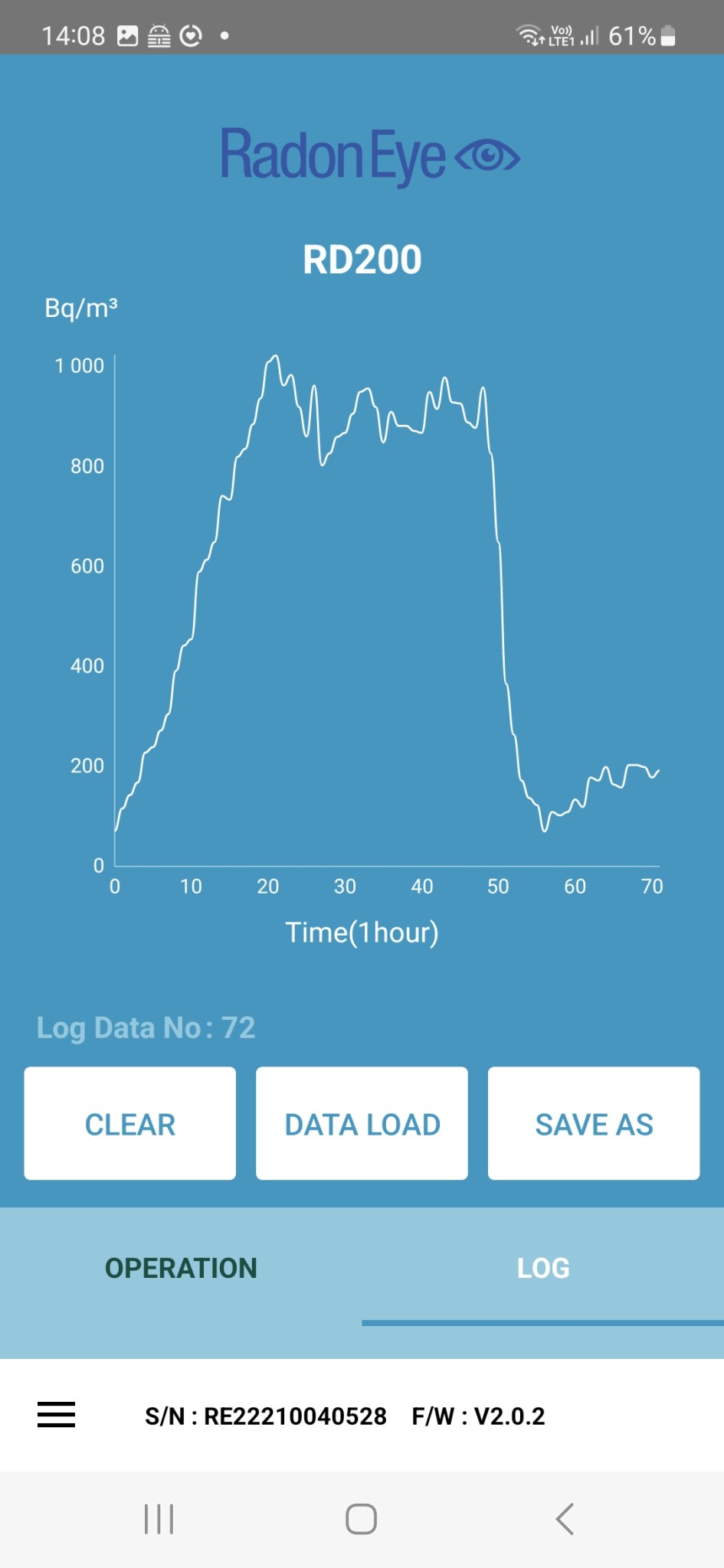

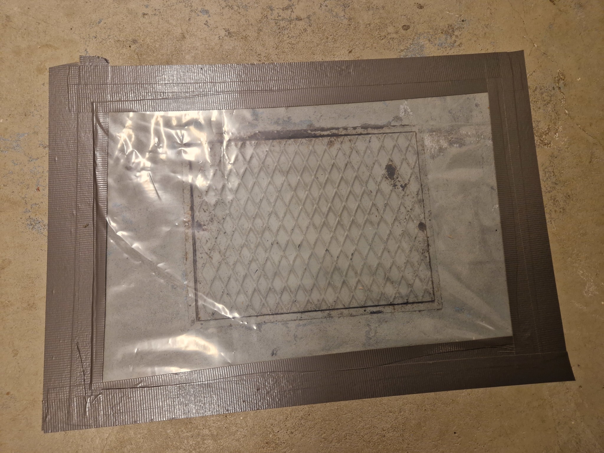

Värdet lade sig ganska stabilt runt 1000 bq\m3, när vi öppnade fönstret en aning så tog det inte mer än par timmar innan värdet var nere på under 200 bq\m3 så man får ju säga att radon är väldigt flyktigt, här saknas ju ventilation helt.
För att reda ut om radonen kommer från brunnen satte jag över lite plast och stängde fönstret igen :
Man kan se att kurvan är mycket lägre, visst hade vi velat se 0 stigning här men man får tänka på att rummet har ingen ventilation. Det är fullt möjligt att radon halten i grunden nu är samma i detta rum som i övriga källaren men med skillnaden att i övriga källaren finns det ventilation.
Så planen är tydlig, sätt i väggventil och täta luckan.

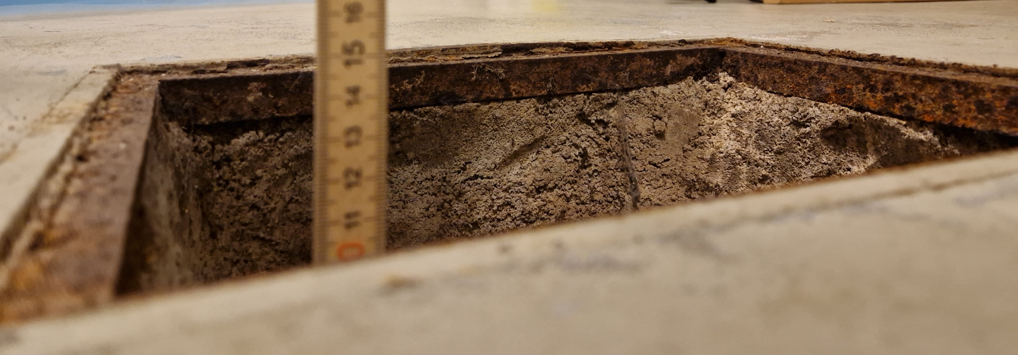

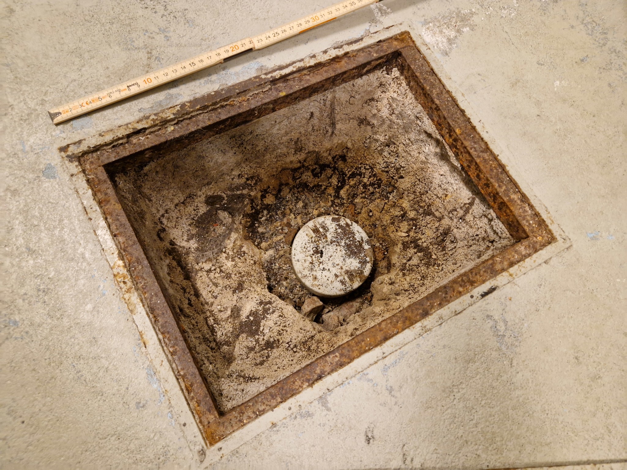

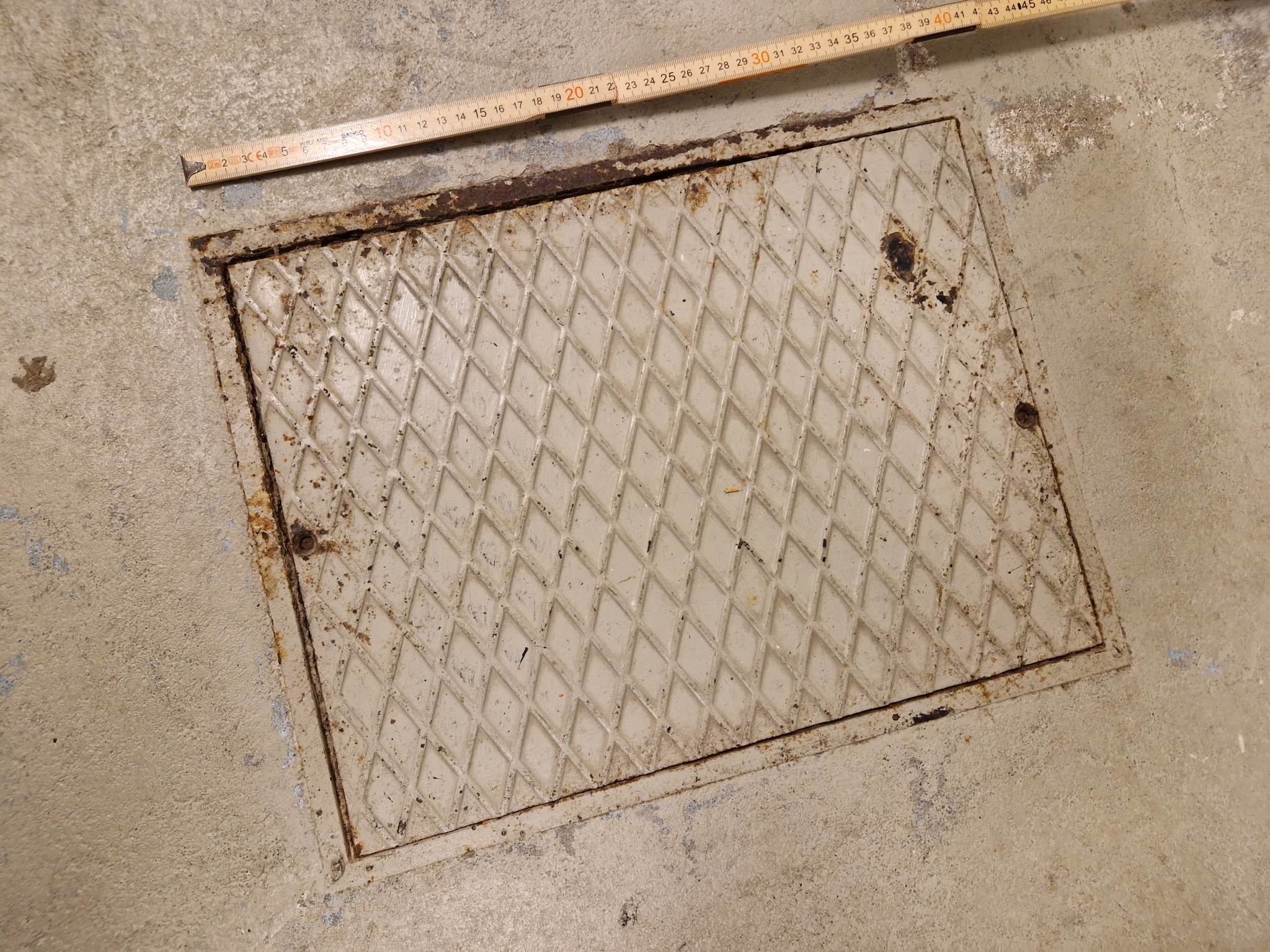

Hur tätar man luckan då? Såhär ser det ut :
Djupaste stället är ca 20 cm.
Förslag?
[bild] [bild] [bild]
Förslag?
Har tyvärr inte blivit någon ventil i väggen än, så länge har vi kört med att låta dörren ut mot garaget vara något öppen. Det innebär såklart att det blir väldigt kallt i detta rummet men det spelar egentligen inte så stor roll. Det känns säkrare att ha dörren lite öppen än att ha fönstret öppet direkt ut mot trädgården.
Har funderat på hur golvbrunnen ska tätas, gummilist lät ju bra, finns ganska tunna sådana. Problemet är dock att locket och insatsen är väldigt rostiga så att få något at fästa där kan bli problem. Troligen behöver man slipa rent med vinkelslipen och lacka om det ska fungera. Det finns dock fortfarande en risk att att locket sticker upp par mm så att man kan råka snubbla på det. Det finns också risk att det inte blir helt tätt.
Finns det något annat man skulle kunna täta med? Kanske något man lägger i hålet på grunden och runt rör öppningen?
Håltagningen är gjord och numera sitter det en passiv ventil. Med stängd dörr så har radonhalten legat på strax under 100 vilket får anses som godkänt.
Jag kommer skaffa ren och fin platta till luckan i golvet och hoppas på att jag kan få till en rimlig försegling utan att använda tätningsmassa.

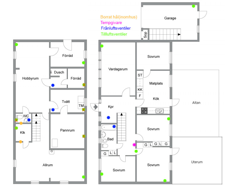

Ventilationsföretag har varit här och bytt lager i frånluftsfläkten och samtidigt kalibrerat luftflödet som man kan läsa om här. En kortversion innebär att man skruvat upp ett redan enligt dem bra luftflöde, framförallt i källaren vilket nu medfört lägre temperatur(18 grader), om vi ska justera ner luftflödet igen eller tänka om med värmesystemet återstår att se.
Ytterligare håltagning är gjord mellan WC > Klk > Allrum. Förhoppningen var att kunna dra luft från allrummet till frånluftsventilen på WC men tyvärr visade det sig att även Klk har ett radon påslag. Innan håltagning mätte vi 300-400 bq\m3 som vi hoppade på att ventilationen till WC skulle lösa. Efter att vi stängt tilluften i Klk samt gjort håltagningen så gick den bara ner med 100 bq\m3(möjligen mindre, mätningen är inte helt färdig än). Vi tvingades öppna tilluften i Klk vilket innebär att man inte drar luft lika effektivt från Allrum.
När vi gjorde håltagningen i väggen mellan WC och Klk så blev det tydligt att denna väg är helt i blåbetong. Den skiljer sig dock en del från övriga väggar i källaren(som vi känner till), den är bara 8 cm tjock.
Jag har en tanke om att testa med en av våra radonsensorer om de får något förhöjt värde från biten på bilden men just ju mäter de allrum och Klk.
Nu vet jag att det inte är jätte höga värden vi har och att man i stort kan bortse från dem men det innebär ändå att man måste hålla lite koll och det innebär att ventilationen måste fungera på ett visst vis vilket i sin tur leder till sämre inomhus klimat eller dyrare uppvärmning. Så just nu funderar jag på om det kanske ändå kan vara en idé att få till en riktig radon sanering, d.v.s där man borrar hål i plattan och suger ut radonen från under plattan där det mesta troligen kommer ifrån. Vad jag förstår så behöver det inte bli så värst dyrt?
Det skulle såfall innebära att vi lättare kan hantera ventilation, uppvärmning och ev ljudisolering i huset.

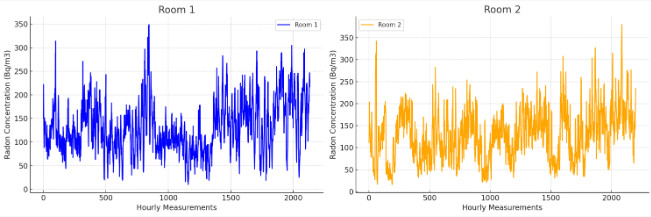

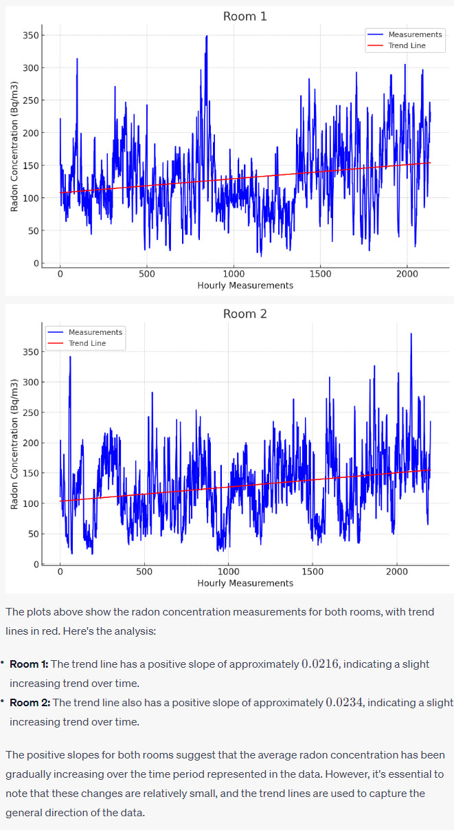

Efter att de 2 hålen sågats upp ser det ut såhär :

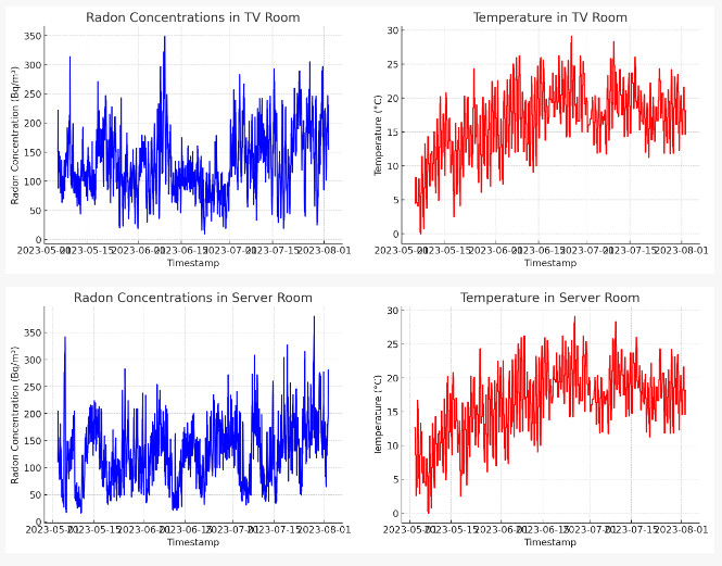

De 2 Radon Eye sensorerna har mätt radon nivå sen 5/5 i år. Båda anger ett medelvärde på 130 Bq/m3 :
MAX värde för TV rum är 350 Bq/m3 samt 380 Bq/m3 för klk.
Tittar man på genomsnitt för dag och natt så ligger de praktiskt taget på samma genomsnitt. Det finns dock en stadig ökning även om den är liten :
Jämför man med utetemperaturen där båda dessa rum drar luft ifrån så ser det inte heller ut att påverka nivån nämnvärt.
Det finns en viss påverkan men det är ganska blygsam.

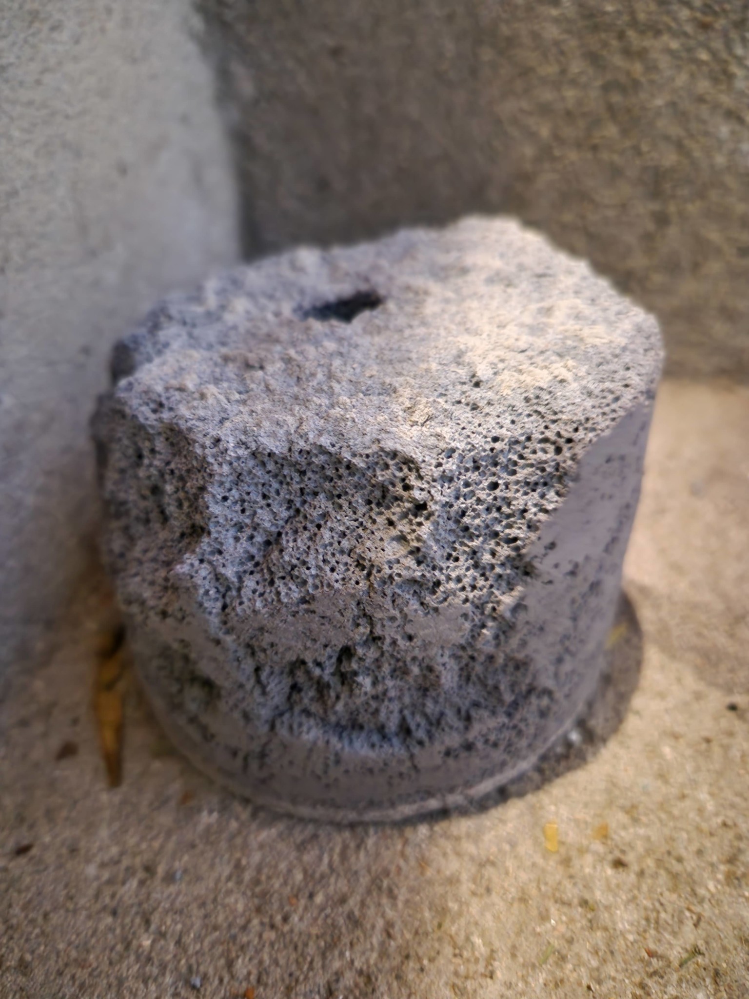

22 Juni placerades jag blåbetong biten bredvid RadonEye sensorn i Klk, analysen visar att före var genomsnittet 115.40 Bq/m3, efter blev det 136.71 Bq/m3. Men tittar man på TV rummet så anges värdens till 118 Bq/m3 före och 125.63 Bq/m3 efter vilket påvisar en allmän uppgång. Blåbetong biten kan inte påverkat sensorn i TV rummet så höjningen har en annan förklaring. Men det finns en skillnad och det ser ut som att biten kan ha utsöndrat lite radon men det ser ganska blygsamt ut.
Det som är värt att nämna är att dessa 2 rum är målade med silikatfärg, resten av källaren har plastfärg. Kanske finns här förhöjda värden just i dessa rum för att radonen smiter förbi silikatfärgen?
